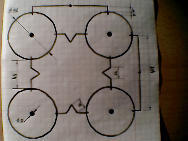

                Jomy приношу свои извинения что сразу не указал что антенна MIMO.

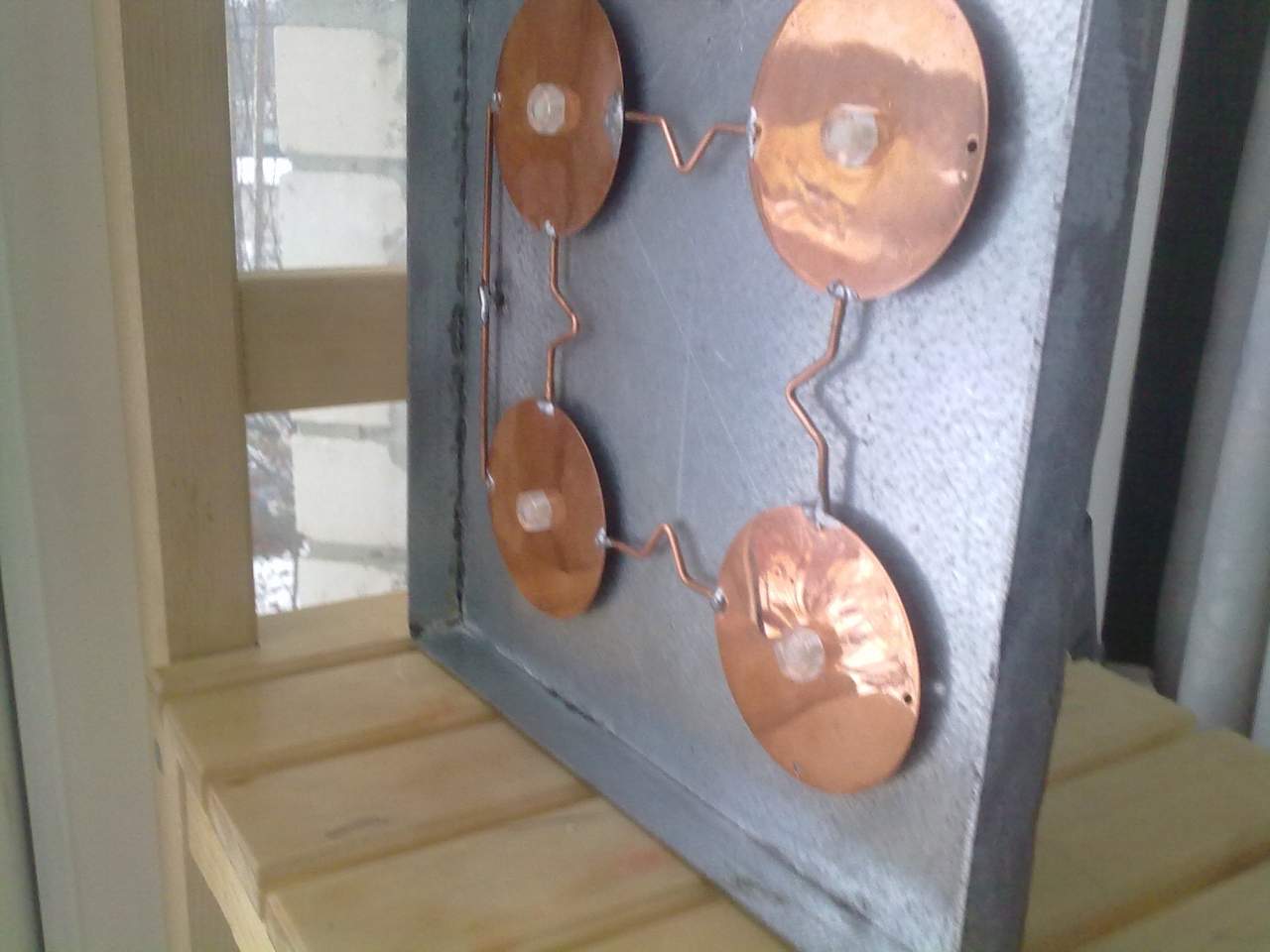

                Здсь выношу свой вариант пересчитанной WiFi на LTE.
                Диам. блинов 61мм, материал латунь (толщ. 1мм),цетр. отверстие 6мм.
                Линии питания медный провод (диам.1мм), пайка 2мм от края блина.
                Рефлектор из листа стали(1мм) 215х215, расстояние до антенны 4мм.
                Если что-то не так прошу не ругать меня сильно
                  Slsoft... пожалуйста, ждать, чтобы увидеть, как ведет себя моделирование CST.

                    А если использовать в качестве рефлектора фольгирированный текстолит односторонний?
                    Кстати зеленым это вы исправили размеры которые лучше для данной антенны? Блины крепить на латуневые стойки из метала или плпстмассы?
                      Да, вы можете ...!!!
                      ,,,отражатель- патч с заклепками ...!!
                        Здравствуйте jomy. Подскажите пожалуйста я хочу сделать стойки вместо заклепок под пачи с размерами стойки как на картинке и у меня такой вопрос, не повлияет ли болт что будет крепить патч к стойке через диэлектричесскую шайбу на антенну, и не повлияет ли диаметр отверстия в патче в 9мм под стойку или можно еще размеры уменьшить до минимума лижбы не было контакта между патчем и болтом? Такие размеры сделал большие так как боюсь будет разладка антенны, может можно по меньше сделать размеры? Очень важен ответ так как завтра собираюсь их делать.

                            Я так хотел сделать для возможности регулировки зазора между патчем и отражателем от 3,5мм до 4,2мм, вы мне просто напишите диаметр в патче 6 мм обязателен в размерах антенны может он быть больше или меньше и что болт значит собъет настройки антенны?
                              ,,, djason, не нужно регулировать расстояние между патч и радиатор будет лучше, если вы можете регулировать расстояние между медным проводом и радиатор ...!
