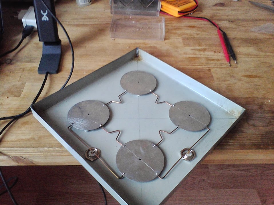

              Спасибо, Мне нужно уменьшить эту модель...Нажмите на изображение для увеличения.

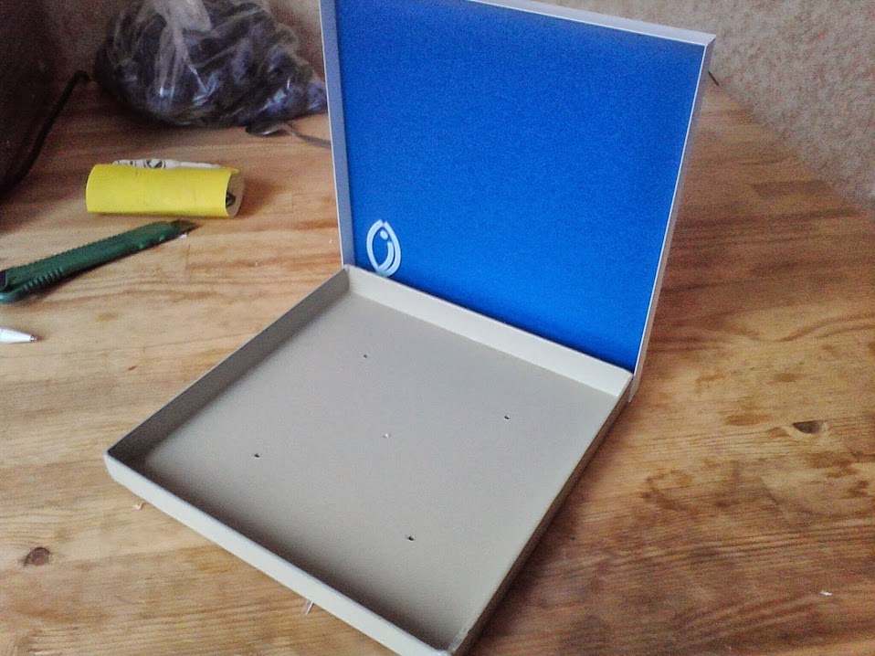

              как уменьшить габариты до 180???
                Сообщение от timmessage
                Что-то вроде этого ... если вы можете понять что-то из этой картины...!!!
                  картина ясна!
                  а лепестки из чего???
                  крышка из уголка ПВХ и разделочной доски)). корпус железо 2мм.

                    Лепестки 0,25 мм листовая и имплантировали нагреванием (наклон, что) ...!!!
                      Спасибо!!!
ID:	216280 главный тестер:derisive:
                        ,,, я хотела бы видеть и сталкиваются с панели ...!!!
ID:	216281 тестовый вариант
                            Грозный, мастер работа ... браво ...!!!
                            Как панельная антенна работ ..?
                              Прекрасно, легко повторить
