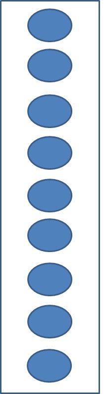

Хочу изготовить антенну с 4мя круглыми патчами под 2600. Подскажите, какой толщины нужно изготовить патчи для антены, такой: http://www.lan23.ru/forum/showthread...ll=1#post96059 ? В ветке гуляла цифра 0,5, но очень сомневаюсь, что смогу найти именно 0,5. Если будет 1, потребуется перерассчет антенны?
Понятно, что изображение с ошибками, но идея, полагаю, ясна. К уже опробованным вариантам на форуме добавляется еще один сплиттер для раздачи на два других. Длины плечей у него геометрически получаются больше и их надо компенсировать электрически, делая кратными полуволне или четверти. Для попадания в пучность.
Может быть сплиттер внешний не в резонансе? Размеры именно такие должны быть? Расстояние до бортика Влияет? Размеры этих элементов не видно. http://www.microwaves101.com/encyclo..._splitters.cfm Вместо 1/4 л можно взять 3/4л
