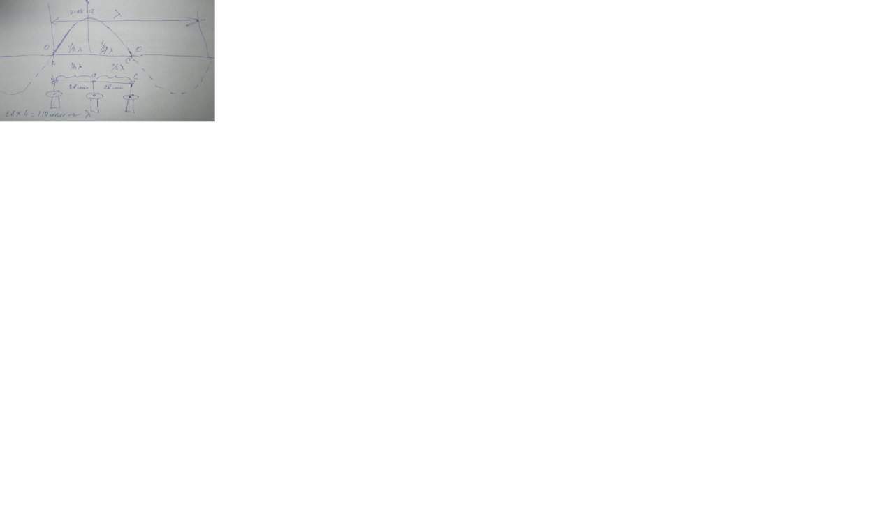

Название:	эпюры сплиттера2.jpg
              Вот так примерно в сплиттере распространяется волна.

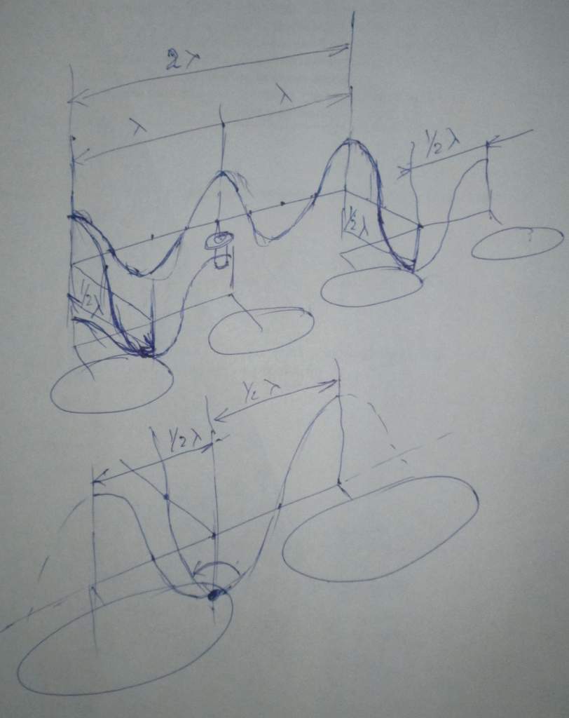

              Теперь, следуя этой логике разрисовываем питание антенны:Нажмите на изображение для увеличения.
Название:	три сплиттера.jpg
              Приходит на коаксиальный разъем и из точки максимального напряжения раздается в две стороны. Соответственно, по логике вещей все должно быть кратно полуволне. А если нам везде и фаза одинаковая нужна, то волне. У первого сплиттера при таких размерах антенны каждое плечо должно быть по полторы волны. Или надо кроить как-то чтобы уложиться в волну и отодвинуть линии сплиттеров друг от друга чтобы не искажали работу.

                  Сплитер такого типа(2*1/4Л) работает как трансформатор сопротивлений. А то что на рисунке jomy, не трансформирует, так как там должны быть полуволновые отрезки с трансформацией 1/1... И если каждая половина будет иметь сопротивление 100 ом, то при сложении линиями 2*1/2Л на выходе получаем 50 ом. На усилении это никак не сказывается, получается одинаково.
                  Ну вот как то так, в кратце...
                    Живая линия питания совпадает с осями Х, У(в привязке к посту 282). Я прямо по ним рисовал синусойды волны. Чтобы понятней было как все должно уложиться и что считать. А амплитуда по оси Z.
                      Ну так там и должны быть эти полуволновые отрезки, которых нет. Иначе напряжение и берется не с той точки. Соответственно и усиление не может быть максимально возможным.
                      Ну и я всего лишь добавил ЕЩЕ ОДИН, ТРЕТИЙ, сплиттер к двум ПРОВЕРЕННЫМ в работе. Надо считать и смотреть. Потом снова думать
                        Трансформатор сопротивления реализован в сплиттере "nogifroggy", в виде сходящихся под углом проводников. Из него что-то нужное можно прикрутить к антенне.
                        И не надо относится ко мне как к оппоненту: мы совместно проводим мозговой штурм. Если справимся, то будет интересная антенна.
                          Сообщение от 57е Посмотреть сообщение
                          Поменять "шило на мыло"? А зачем?
                          Я просто высказал своё мнение!
                          И оно таково: введение в антенну такого сплиттера ведёт к усложнению конструкции и её настройки. Я бы так не делал... И так не делает никто в антеннах подобного типа!
                          Это получается, настрой каждую половину, потом настрой сплиттер, а потом проверь это в совокупности... Сложно! (с моей колокольни)
                          Такое возможно только в случае, если имеется две заведомо настроенные антенны, не подлежащие переделке.
                          Дальше, Ваше право, делайте что хотите! Естественно этот вариант имеет право на жизнь и некоторые свои конструкции, я именно так и делал.
