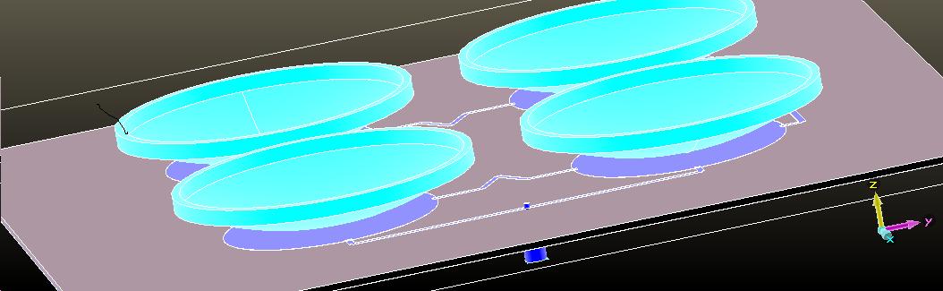

Антенна 4G
    Патчи там на текстолите, а это директоры. В совокупности с бортами формируют ДН.
      Горизонтальная и вертикальная поляризация будут на разные частоты. Это вариант РХ ТХ
        Сообщение от Serglev Посмотреть сообщение
        Нет, это просто двух поляризационная запитка патчей. МИМО.

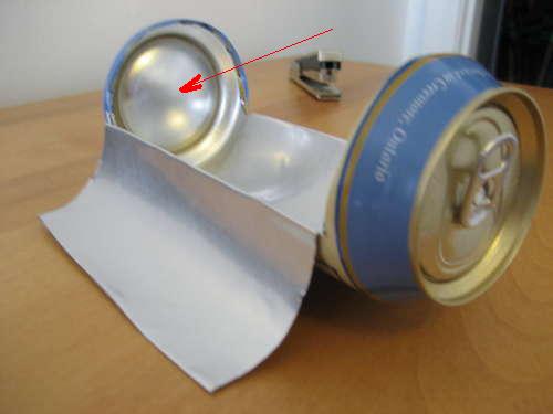

              Я думаю, что они могли бы использовать так ...Нажмите на изображение для увеличения.
                Да, это такая запитка. Но, она поляризация будет на одной частоте. а другая на другой)
                  Перестаньте чушь нести, а то забаню! И почитайте вики, что такое МИМО, и для чего делают двухпортовые антенны!
                    Эта фирма делает так много антенн, что все работники быстро умрут от алкоголизма, если будут использовать пустые пивные банки!
                      Да баньте) Мне не жалко) МИМО, типа жизнь прошла мимо... Как я понимаю... Вай фай, это симплекс. кто то кричит, кто то слушает. Кто слушает, кричать не может и наоборот.Я не вникал, в технологию МИМО, но для вай фай я думаю для повышения пропускной способности канала на одной частоте с разбросом по времени, один кричит, другой слушает, как раз и нужна кроссполяризация. поляризация в разной плоскости. это минимум наводок на другой канал. с учетм временного(малого) интервала. Другое дело 3Г. Там уже чистый дуплекс. Прередача и прием, на разных частохт, но на дну антенну) Блин. достала меня эта беспрвдная клавиатура) То пропускает буквы, то дублирует. Работает кстати на 2,4 Мгц...

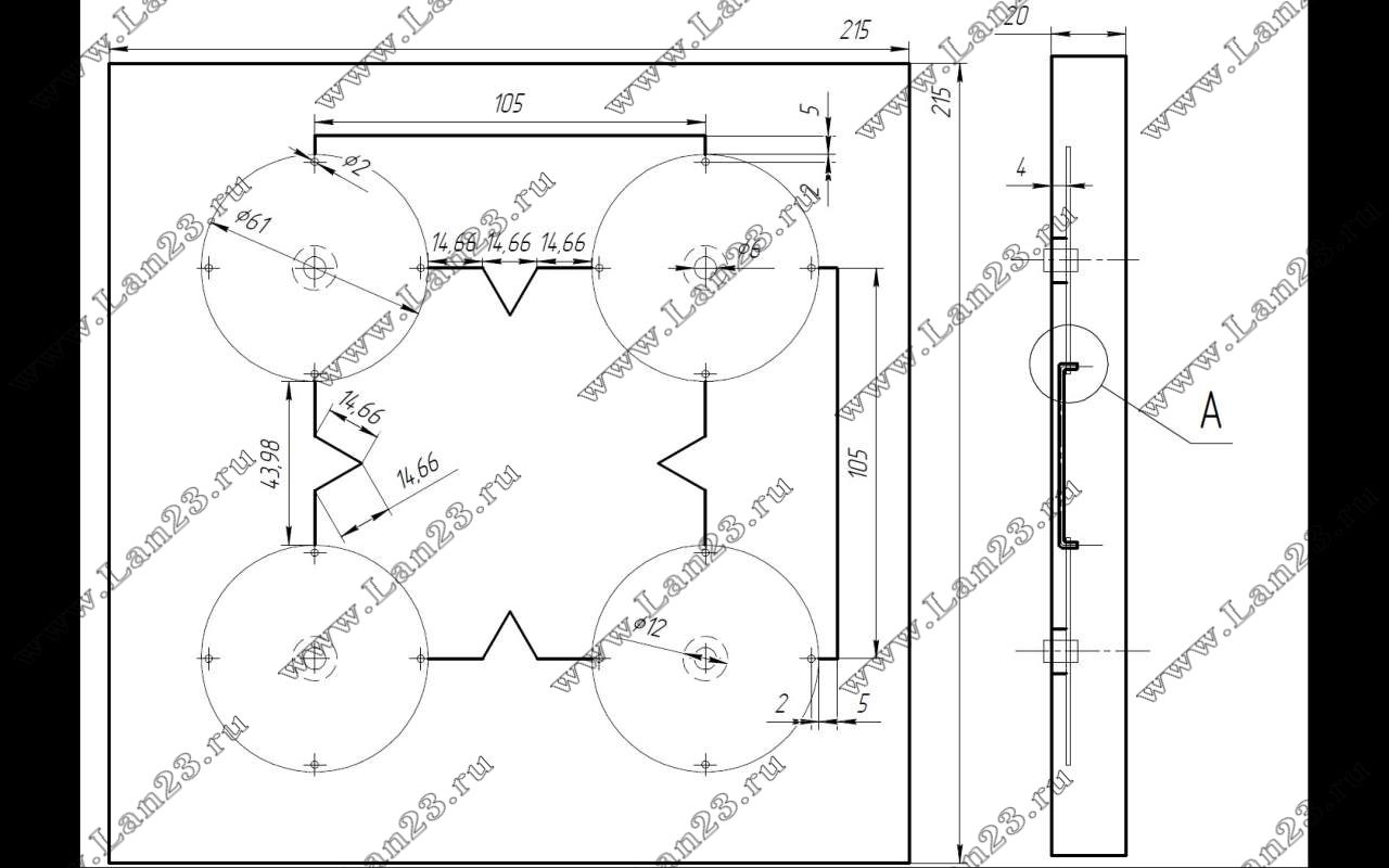

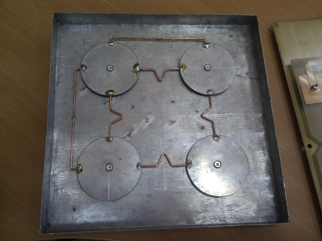

                          Всем привет!
                          Вчера вечером на скорую руку за пару часов склепал антенну по этим чертежам: http://www.lan23.ru/forum/attachment...2&d=1383640383
                          Вот что получилось:
                          На спектроанализаторе померил частоту и ксв. Антенна получилась широкополосной от ~2.45 ГГц до ~2.8 Ггц при ксв в крайних точках 2. На частотах приема и отдачи ксв 1,1. Усиление антенны относительно поверенной ~14 дБ +-1 дБ (мерели в здании так что возможны погрешности)
                          Думаю что если сделать антенну аккуратно, не торопясь и из правильных материалов то она приблизиться к моделируемым расчетам.
                          Последний раз редактировалось mif1987; 14.04.2014, 12:12.
