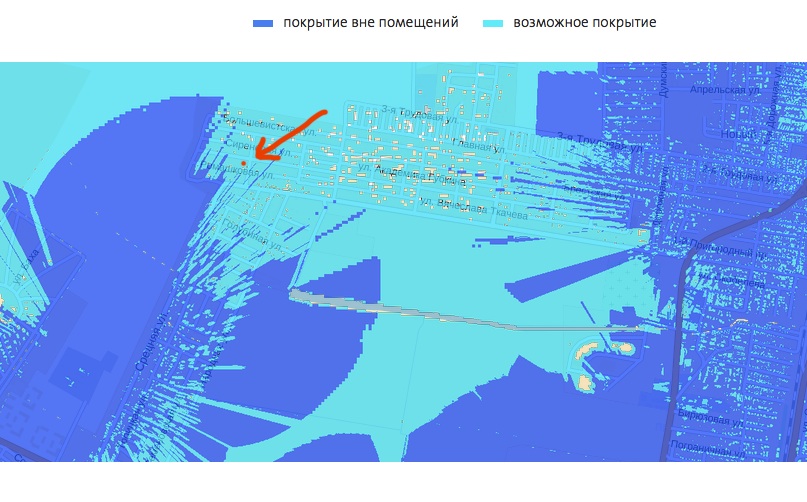

    Друзья, есть такой вопрос. Сразу скажу, что часть его не по теме будет, в прочем, частично она и обсуждалась в данной ветке.

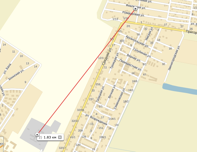

    Задача: обеспечить интернетом двухэтажный частный дом. Собственно, имею желание приобрести роутер Huawei B593 (у нас в Краснодаре в Ситилинке стоит 4900 руб. разлоченный, вроде S22). Подключить к нему Йоту, но иметь на будущее возможность смены оператора, всё же Билайн/МТС/Ростелеком когда-то построят свои сети LTE. Сейчас модем Yota выдаёт на первом этаже у окна в сторону БС 1-1,5 Мбит/с и пинг 50-55. Это конечно очень тоскливо. Расстояние до БС 1,8-1,9 км по прямой. Есть ещё другая БС в другую сторону около 2,5-3 км.
    Надежда на установку к роутеру Huawei B593 антенны MIMO. Соответственно тут и вопрос, какой именно? И какой нежен кабель?
    В Краснодаре у нас вот такие варианты: панельная антенна 2х15 дБ за 2400 руб., есть Яги 17 дБ за 2000 руб.
    В Воронеже можно тоже заказать панельную антенну 2х14 дБ за 2600 руб.
    Есть ещё саратовский вариант «БЕРКУТ LTE MIMO» от РЭМО за 4500 руб., там две направленные антенны 2х18 дБ и даже адаптер FME-CRC9 в комплекте для работы с модемом Мегафон M150.
    Первый альтернативный вариант - это использование связки роутер + USB-модем + антенна MIMO. Имеется в наличии ASUS RT-N56U, пара LTE модемов Мегафон M100-4 и М150-1 с надежной на их разлочку. Оба модема с выходами для антенны, но разъём не SMA, а маленький такой, соответственно нужны ещё и пигтейлы, как я понимаю.
    Есть ещё альтернативный вариант антенна со встроенным модемом и кабелем LAN. Но есть два существенных минуса: стоимость и сложность в дальнейшем перейти на услуги другого оператора, если потребуется. Вариант 2х20 дБ стоит 16000 руб., вариант 2х27 дБ уже 21000 руб.
    Дальнейшая задача, распределить Wi-Fi интернет по двум этажам. Самый простой, но наименее удобный вариант, это купить второй роутер, соединить с первым кабелем LAN и создать вторую независимую сеть. Но хотелось бы иметь одну есть. Читал тут про Wi-Fi репитеры, в частности TP-Link TL-WA850RE. Насколько он вообще работоспособен? И какие ещё могут быть варианты?
    Заранее благодарен.

                          А что касается вашего случая то для начала неплохо было бы показать характеристики сигнала прежде чем что-то говорить про усиление антенны.
                          И вообще не факт что именно с базовой станции на Средней улицы вы берёте интернет.
                            ,,, Это ...?!
                            Я думаю что-то типо такого, халтура по цене заводского прибора.
                              Сообщение от ecilop Посмотреть сообщение
                              Если вы не заметили )))то я вам дал для сравнения одно и тоже, оба с ЮСБ, только у последней антенны коэффициент 2*18.
                              Оператор Йоты всегда скажет на какую бс цепляется модем.
                                Попробую выяснить, спасибо!
