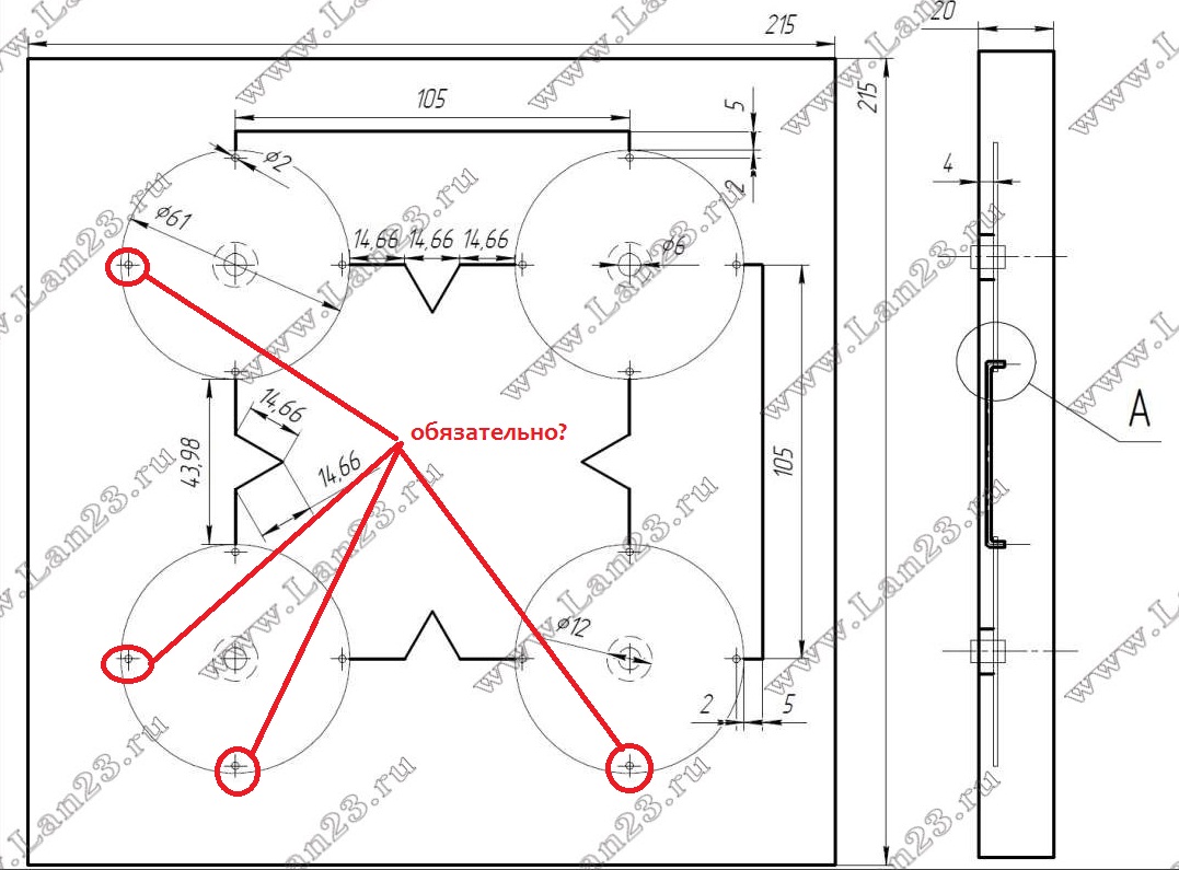

        Начал делать антенну http://www.lan23.ru/wifi/MIMOLTE/panel-LTE-MIMO.html .
        Сделал медные патчи диаметром 61мм (толщина 0,5 мм).
        1. Отражатель из оцинковки 0,75 мм – не повлияет на параметры?
        2. Расстояние между патчем и отражателем остаётся 4 мм ? Диаметр проставки можно увеличить до 30 мм?
        3. Диаметр медной проволоки остаётся 2 мм?

          Сообщение от John51 Посмотреть сообщение
          4. [ATTACH=CONFIG]18410[/ATTACH]
          Заранее спасибо
          1. Нет
          2.... все согласно чертежа!!!

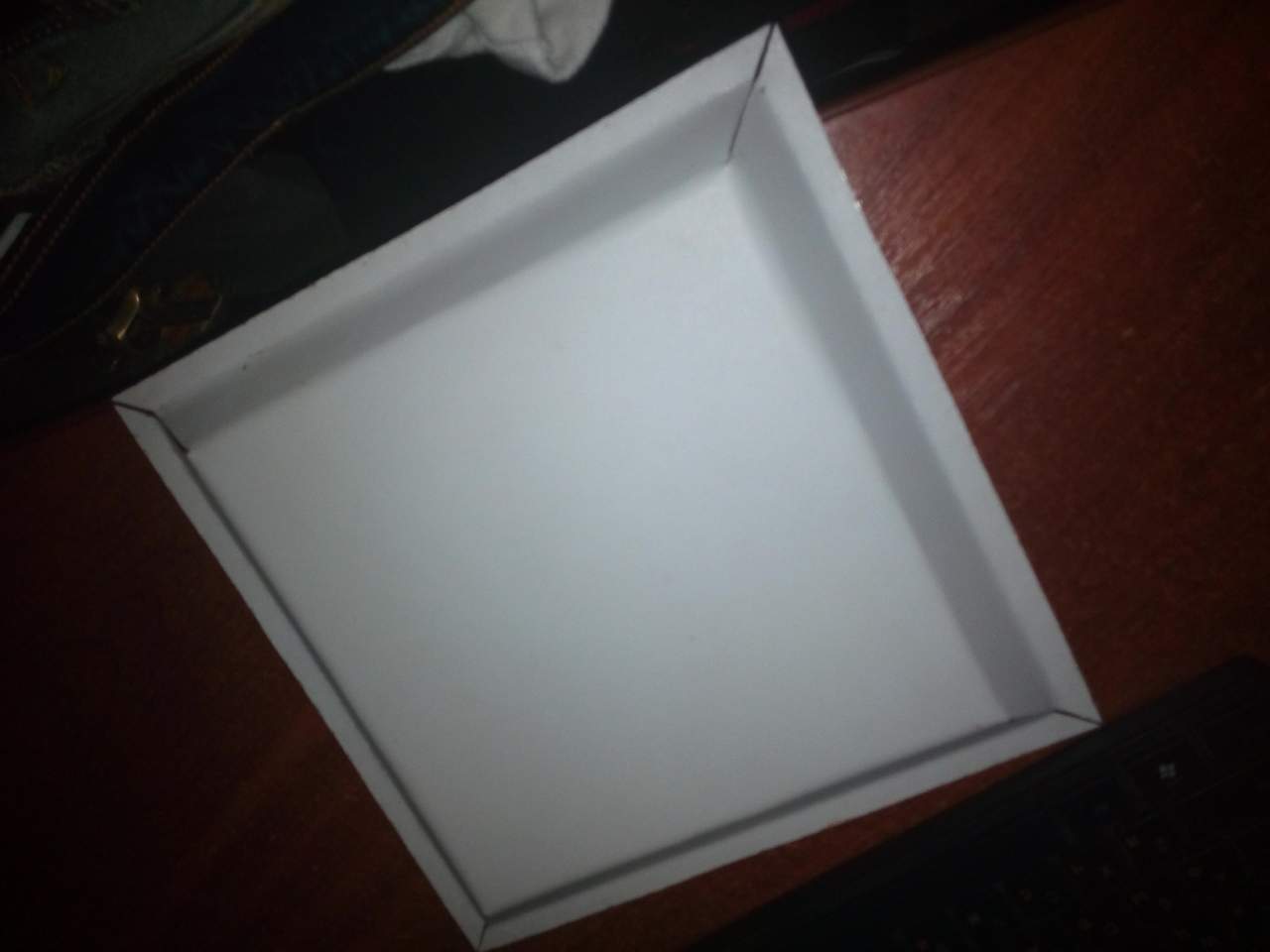

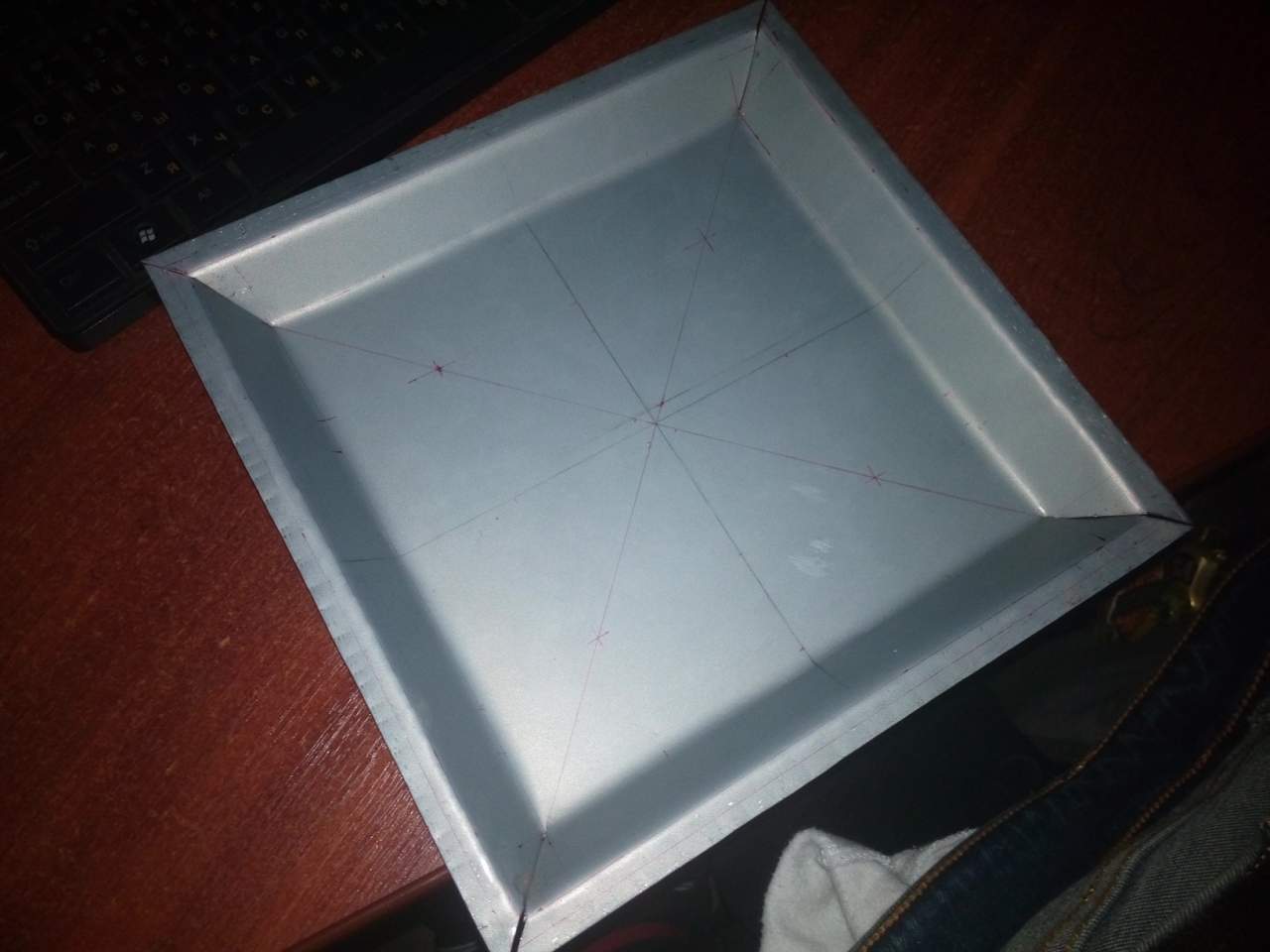

            Вот что пока получается

              Разве такая форма бортов на чертеже?
                а что это повлияет на работу?
                  Сообщение от Neo747 Посмотреть сообщение
                  Конечно!!! У этой антенны и так нет требуемой полосы пропускания по ксв, а вы своевольничаете.
                    так кто то же делал такой корпус. видел тут на форуме. неужели придется с начала все делать(( а я так старался((
                      Дофига делали, работало не у всех!!!)))
