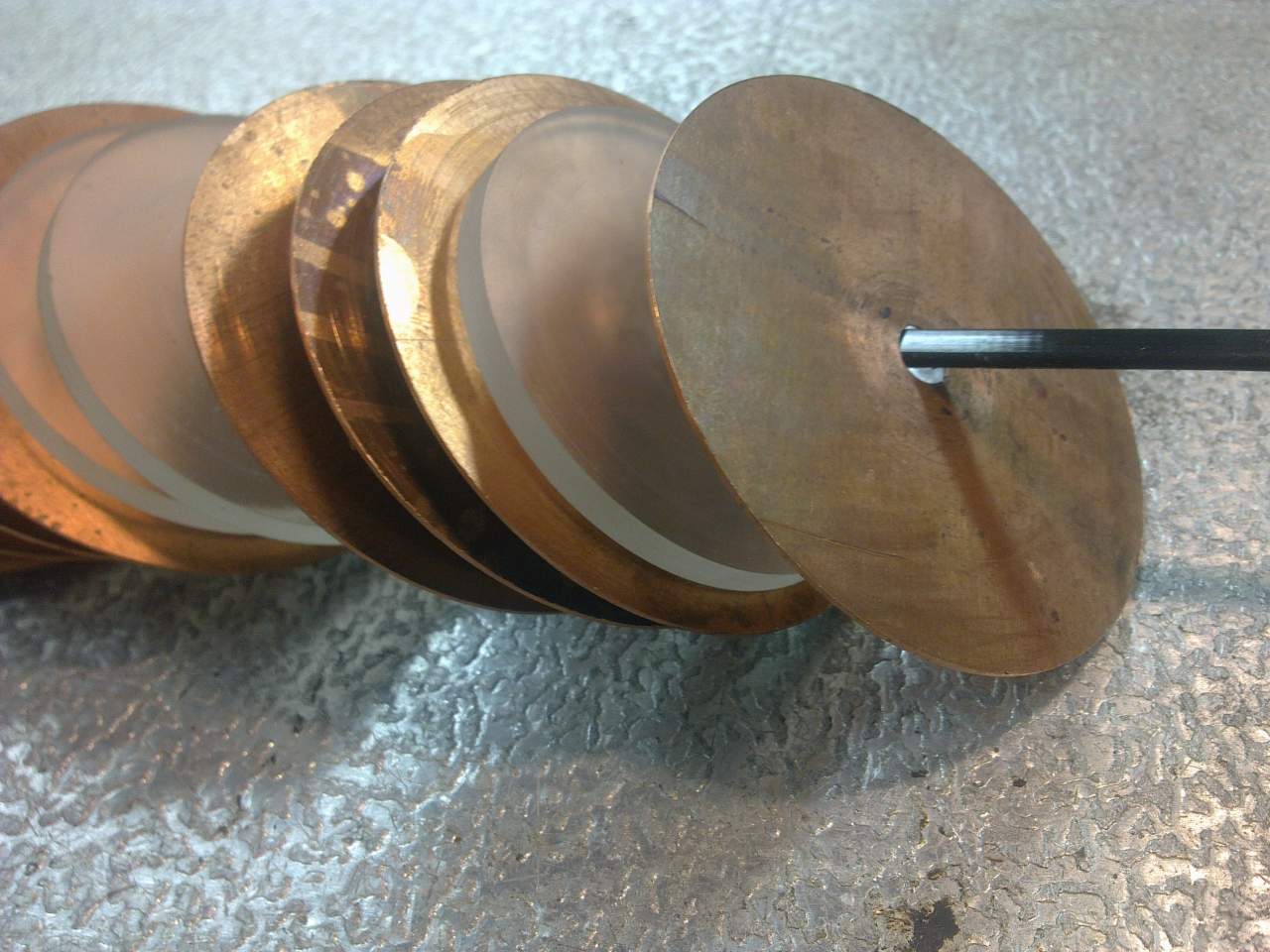

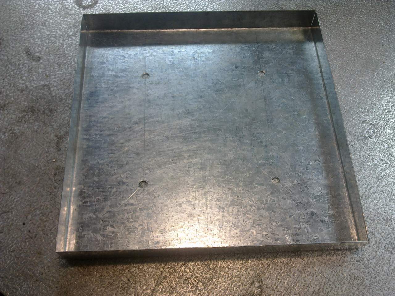

    Делаю потихоньку антенну, но вот медный кабель с диаметром 2 мм!! Где брать, кто знает? Продают 1,5 или 2,5 мм.

        Да дело не в проволоке на самом деле, эта антенна не доведена до признанных характеристик, да же от студентов ксв по краям 1.5 требуют.
        Я моделил ее, но тогда еще проволоку чертить не умел, грубо сверху "припаял" полоски шириной 3мм, без всяких изгибов, ксв по краям стало1,5, но высоту брал 8.5. диск стал 63мм. Но блин развязка ниже плинтуса!))))
        Ну и конечно наших производителей кабеля вспомнит "добрым" словом надо, вот уж не думал, что опять этим заниматься надо(долго работал электромонтажником).
        В выходные пойду со штангелем обмерять диаметры кабеля, которые у меня в магазинах еся, ладно еще что продавцы знакомые, когда втулки искал смотрели как на идиота, потом привыкли))))! Под них и буду все моделить.

          Есть такой ГОСТ 22483-77. Диаметр круглых медных жил... и там есть классы (не более мм), т.е. есть возможность найти нужное сечение. Буду искать:derisive:
            Вот таким образом у меня получается:
ID:	218564 Нажмите на изображение для увеличения.

                          Это просто бусы :) там будет фторпластовый болт с гайкой
                            Сообщение от John51 Посмотреть сообщение
                            Это пока не важно, посмотрите внимательно графики КСВ.
                            Я был один из первых, кто сделал эту антенну(могет даже первый)!!! Но тогда еще нифига не понимал.
                              Нашел провод с сечением 2,05 мм. :derisive:
