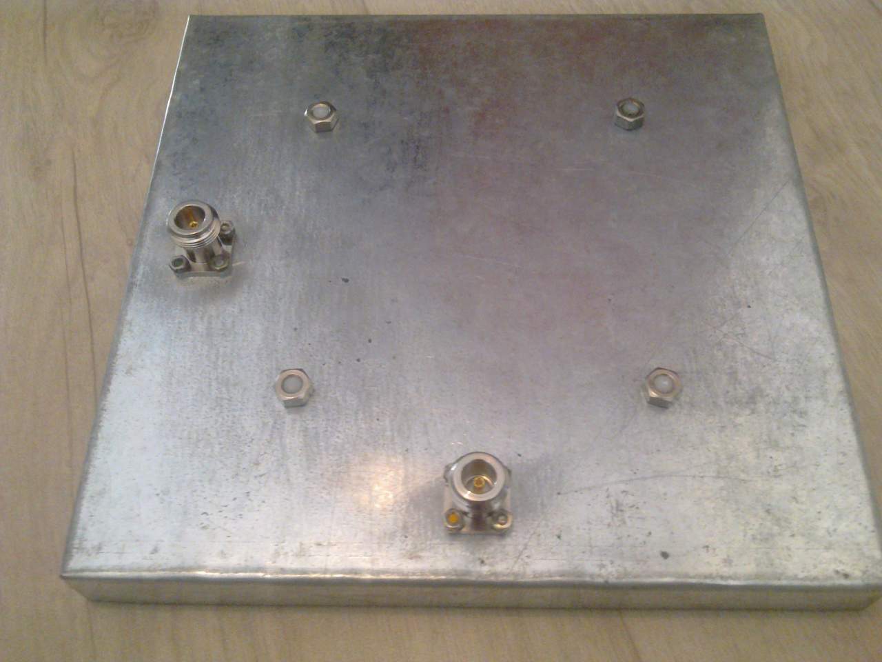

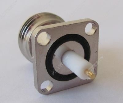

        У меня не большое уточнение (завершающая стадия). Соединяю ВЧ (N-P245)Нажмите на изображение для увеличения.
ID:	219194 разъём к отражателю. В отражателе сверлить дырку для диэлектрика и ещё 4 дырки для его крепления(клёпки или болты)? Все верно?
        Последний раз редактировалось John51; 14.03.2015, 18:14.
          Сообщение от John51 Посмотреть сообщение
          Добрых выходных!
          У меня не большое уточнение (завершающая стадия). Соединяю ВЧ (N-P245) разъём к отражателю. В отражателе сверлить дырку для диэлектрика и ещё 4 дырки для его крепления(клёпки или болты)? Все верно?
          Да.

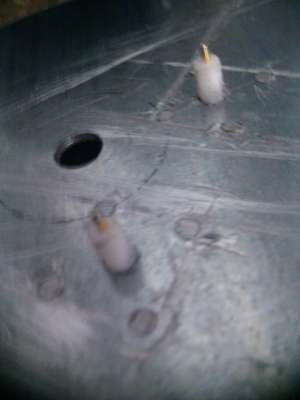

                  Вопрос к знатокам : - Возможно ли использовать металлическую ( не медную) проволоку для линий. Например электроды 2 мм или отожженую проволоку?
                    Сообщение от shebeka Посмотреть сообщение
                    Да.
                      А как ею паять?
                        А как ею паять?
                        Зачистить до блеска, залудить с кислотой, промыть в щёлоче, потом в воде и далее паять с канифолькой... Сложно?! Ищите медь, или латунь!
                          Спойлер (+/-) (фото)
                          Последний раз редактировалось lipton; 08.04.2015, 08:23.
                            Паял горелкой под MAP/MAPP газ, и припой ПСр-25 или медно фосфорный с флюсом.

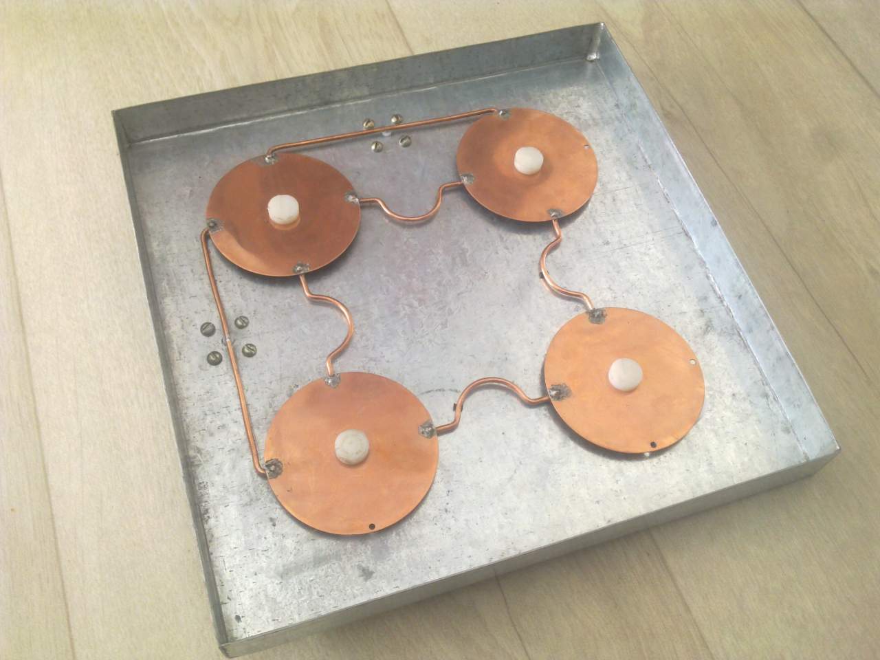

                              Антена сделана

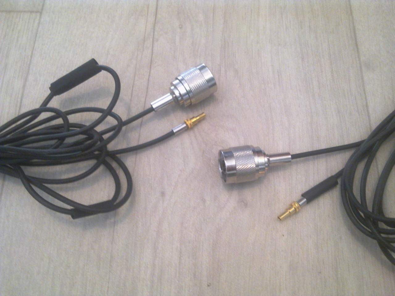

                              Но опять загвоздка, необходимо обжать разъемы, кто из Мурманска с клещами отзовитесь!
                                Ищи электрика промышленного, в порту например.
