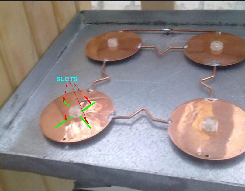

    Aleks07111971, или такое попробовать замутить? но не знаю размеры. Можно их найти где-нибудь? Нажмите на изображение для увеличения.

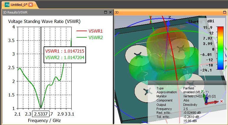

      Здравствуйте.
      Мне нужен совет по изготовлению антенны Панель LTE MIMO
      Можно ли сделать заднюю стенку рефлектора антенны чуть больше чем на схеме, а точнее вместо 215 на 215 мм сделать 250 на 250 мм?
        Сообщение от alter21rus Посмотреть сообщение
        Здравствуйте.
        Можно, а лучше ее вобще не делать.

          Надо пересчитать .. !!!
            Jomy неужели ты до сих пор не понял что это не антенна?
              For a drunken parrot .. !!!Нажмите на изображение для увеличения.

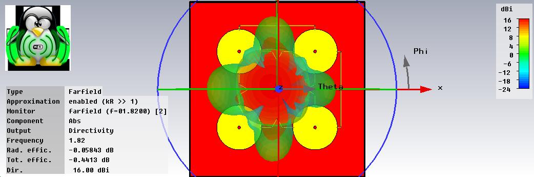

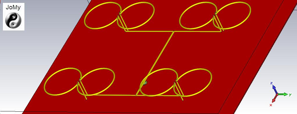

                Добрый день бывалым!
                Подскажите пожалуйста по поводу антенны mimo для 1800 Мгц, какую конструкцию лучше применить? Перерыл форум, в основном про 2.4 Ггц
                  Сообщение от molotilo Посмотреть сообщение
                  БЕСТЕР!!!
                    Алекс, я тему одну просматривал, где должно быть обсуждение антенны для 1800 Мгц, но там один умник (не помню ник) через 3-4 поста все таки убедил эту тему перевернуть в сторону 2,4 Ггц. Так эта тема и не была раскрыта.
                    А тут просто прошу подмогнуть в чертежах и любой другой инфы.

                          Jomy, за столько лет на форуме, ты так и не разобрался к требованиям по параметрам к антеннам, антенна такого типа после приведения к принятым параметрам на этой частоте будет иметь усиление 13 -13,5 дби
                          Да и такая геометрия не обеспечивает развязку между портами.
                          Дисней ленд)))
