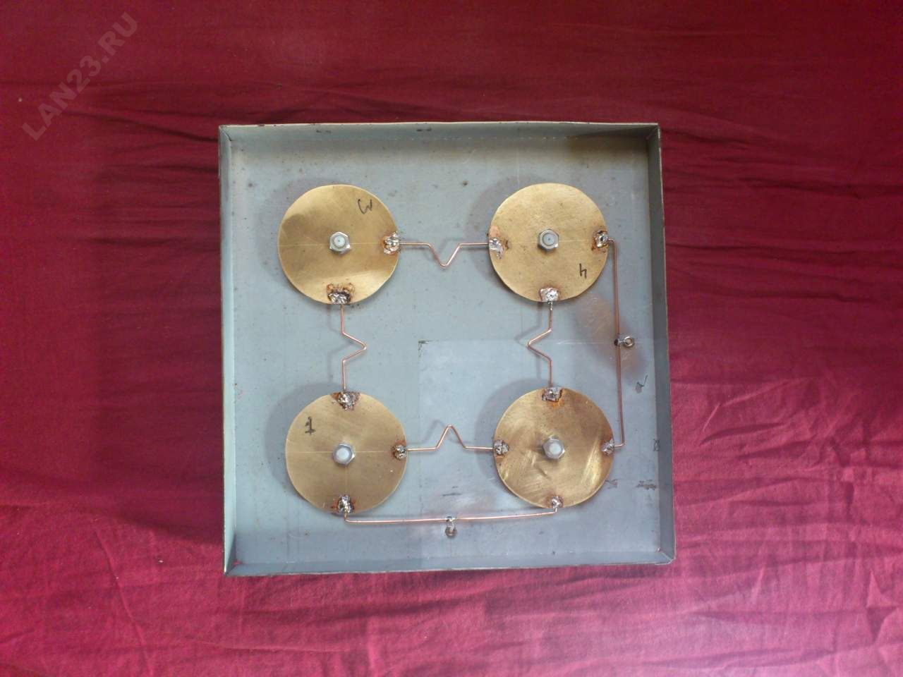

    Извините jomy что запутал. Токарь выточил патч диаметром=60мм, надо 61мм, разница в 1мм имеет такое большое значение?
    ,,, Да, это очень важно! ...
      #47
      jomy, на фото видно что окружность неровная, значить диаметр неровный +/-=1мм однако антенна у человека работает. У меня нет возможности переделать патчи.
        #48
        djason, если сверху оденешь крышку из пластика, то она доведёт патчи до нужной кондиции. Так же и краска, если патчи покрасить, тоже электрически опустит резонанс и всё будет как положенно.
              Да крышка обязательно будет (только не знаю какой пластик использовать), по этому на отражателе и приваривал фланец, вообще хочу сделать ее максимально герметично, что бы патчи меньше окислялись, и зимой меньше покрывалась инием так как антенна будет на улице, погода бывает суровой. Думаю каким бы лаком покрасить патчи для дополнительной зашиты от окисления, антенну красить не буду, так как она из нержавейки, ну может быть наружнюю сторону покрашу, что бы не сперли...))) А вообще патчи я новые отдал делать на нужный диаметр=61мм.

                            Не буду спорить, тем более, что я в этом деле новичек, но я вас прекрасно понимаю и не так глуп, тем более что два года за плечами электро техники, самодельные прослушки на радио волне FM и прочая ерунда))) Антенной заинтересовался, так она возможно даст мне прирост в скорости и возможность выселить ее на улицу. Сейчас работаю в свободное время над оформлением чертежей.
                            Кстати, а как лучше подключать антенну "мимо" где на передачу вход, где на прием вход, и как направить ее лучше относительно горизонта?

                              #59

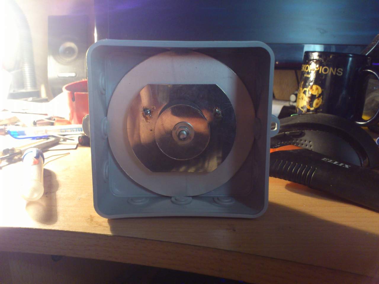

                              Сообщение от djason Посмотреть сообщение
                              ... как лучше подключать антенну "мимо" где на передачу вход, где на прием вход, и как направить ее лучше относительно горизонта?
                              Все зависит от твоей сети (какой стандарт и поляризация). В твоем случае только опытным путем.
                                #60
                                В качестве облучателя для тарелки один диск без переделки получиться использовать? Паять к краям разъемы?
                                Частоты 2500—2530 МГц / 2620—2650 МГц, поляризация двойная наклонная ( +45 и -45 ).
