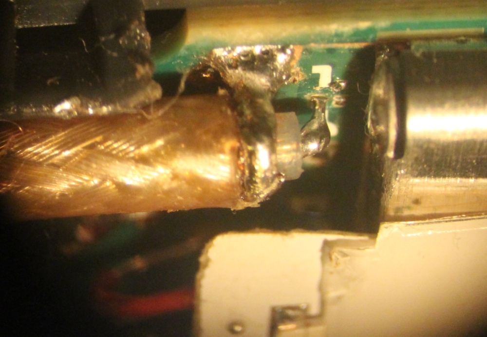

    А вот куда бы не подсоединял один второй вывод антенны, связи нет интернет не определяется, то ли так и должно быть то ли спалил что нибудь в Юте при пайки кабелей?
    А по поводу этого коротко можете ответить, или это антенный вывод только на передачу, почему тогда первый туда сюда работает.

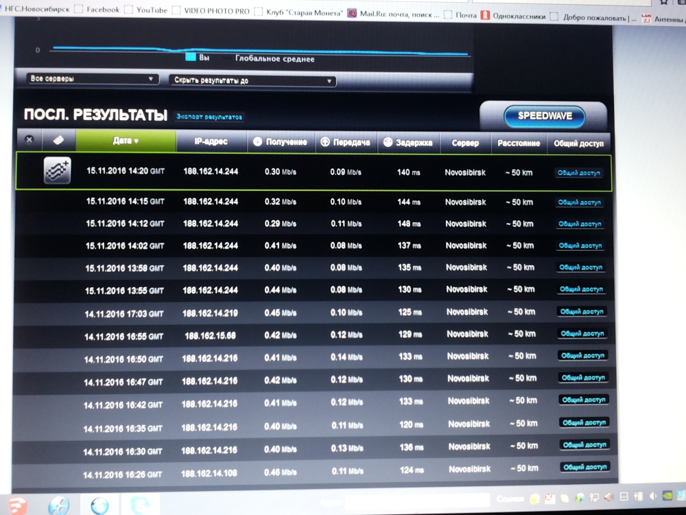

          Сделано несколько измерений, закрыто как на чертеже.

                jomy Я искал на форуме. помещал на форуме. Что сделал неправильно никто не сказал.
ID:	223194 Нажмите на изображение для увеличения.
ID:	223195 Сделано так, если не правильно, как правильно? Made so if not correctly, how to?
                        Потому, что все правильно. Jomy просто не увидел, что конец кабеля тоже припаян.
                          [ATTACH=CONFIG]23883[/ATTACH]
                          Jomy, что ты имеешь ввиду? Причем здесь 1/4 трансформатор? Да еще и от другой антенны!
                              А ведь jomy прав! GP контакт надо один в конце!
                                Отнюдь! Jomy, я посчитал твою схему. Разницы нет никакой.
