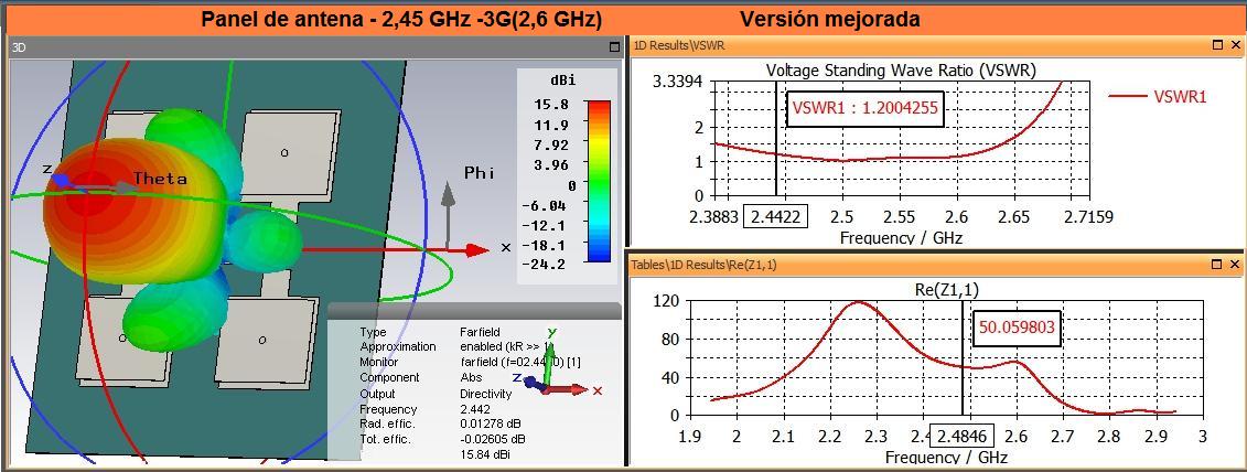

                графики
                Jomy, как это может быть Re(Z1.1) - 0,031?
                Re - должно быть 50 Ом, у тебя ошибка в расчетах. Но даже при этом, разница несущественная, в рамках погрешности меша.
                  Паразитные токи там из за разницы напряжённости.

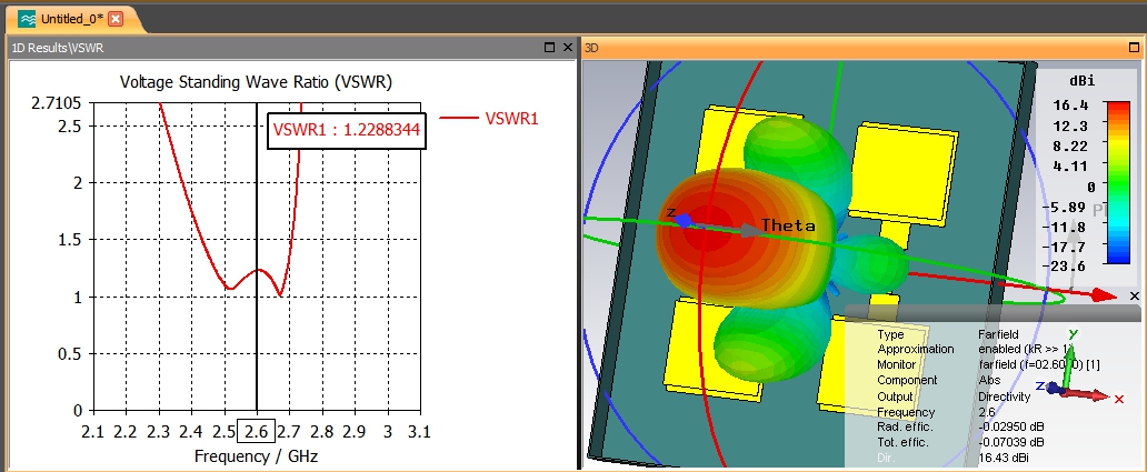

                    Jomy, на какую частоту посчитана антенна, которую делает starikO?
                      Я не знаю точную частоту, думаю, 2600
                        Сеть LTE в Новосибирске. Сеть LTE одно диапазонная, 2.5-2.7 ГГц.
                        Я делал по эскизам пост 9 и изменения пост 465.
                          Я думаю, что это лучший вариант ...

                            jomi Почему бы не сделать. а размеры на Lan23 имеются? Что то похожее моделировал в 2015 году Aleks07111971 и даже обещал выложить для Lan23, но после статья заглохла.
                              Jomy, диапазон 2,5-2,7 GHz!
                                Jomy, a range of 2.5-2.7 GHz!
