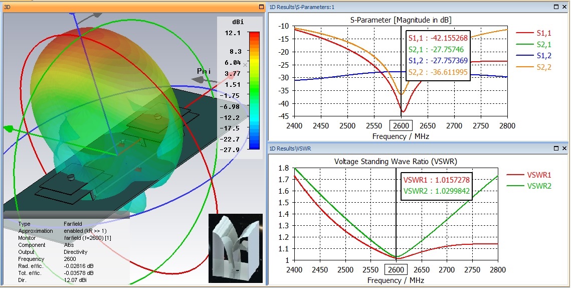

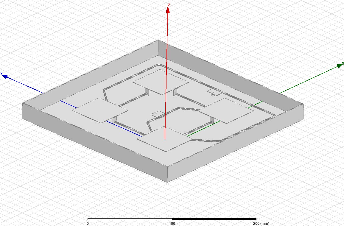

    Пока получилась только сдвоенная антенна:
ID:	223277 Нажмите на изображение для увеличения.

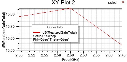

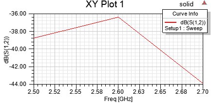

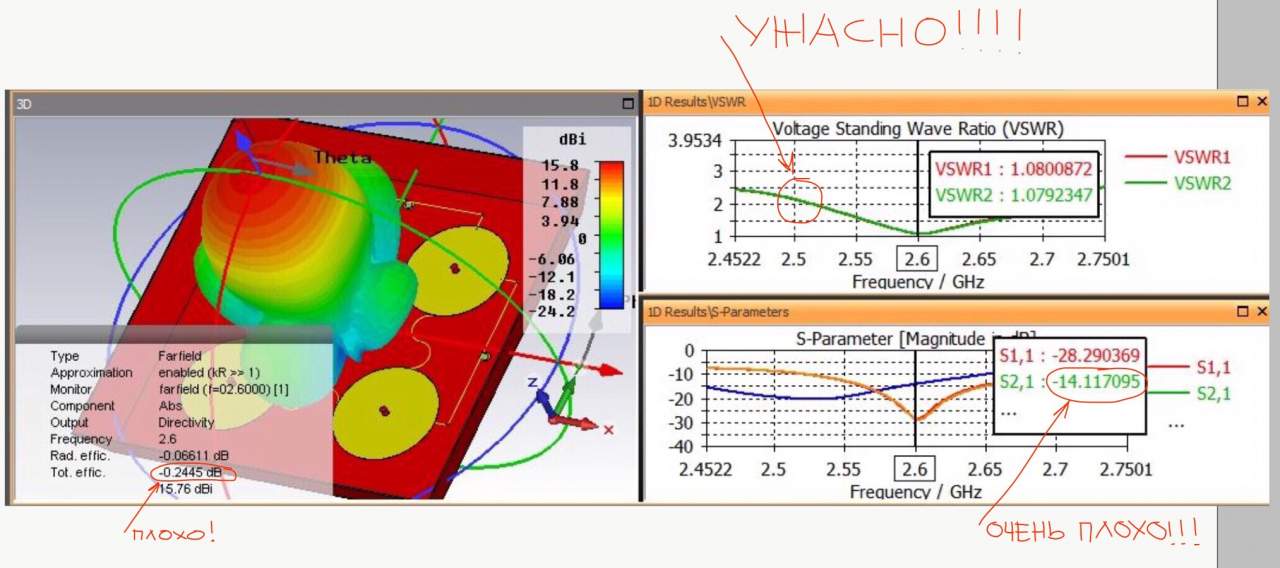

        Jomy, это не проблемма, при развязке 6 дби, и симметричной запитке, как у тебя, оно само собой получится.

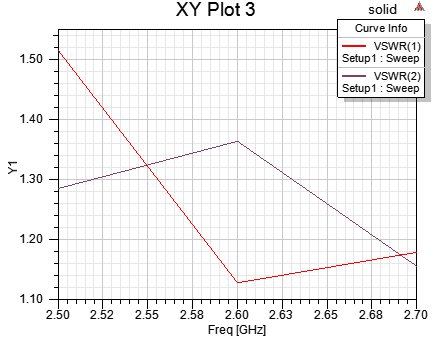

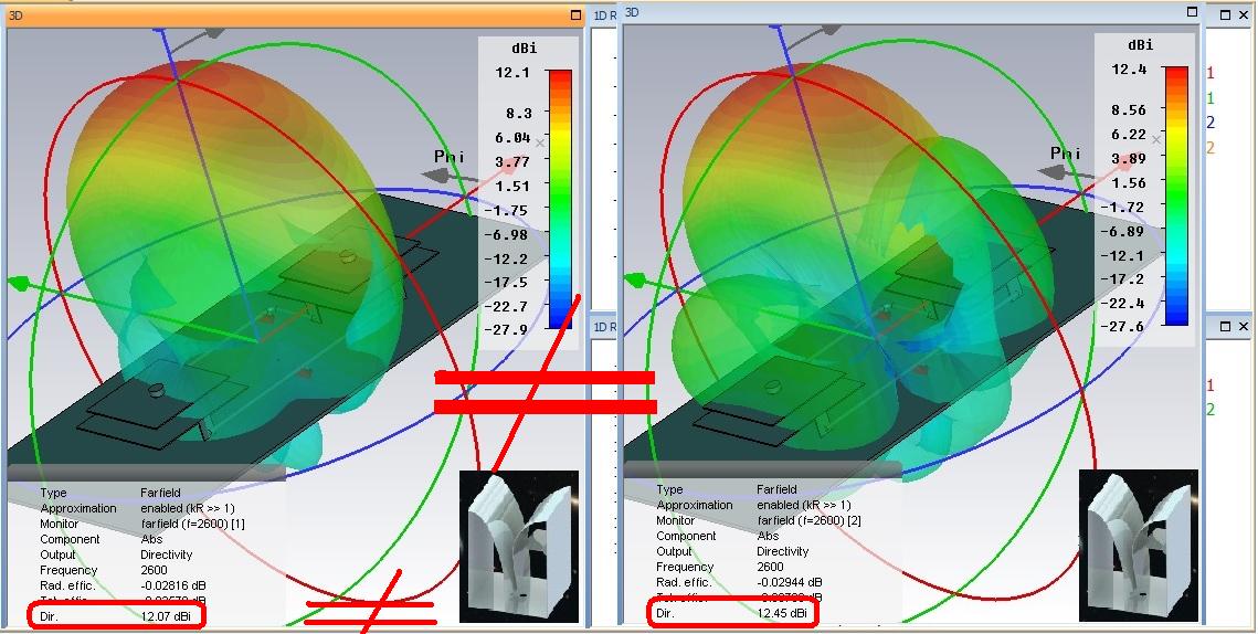

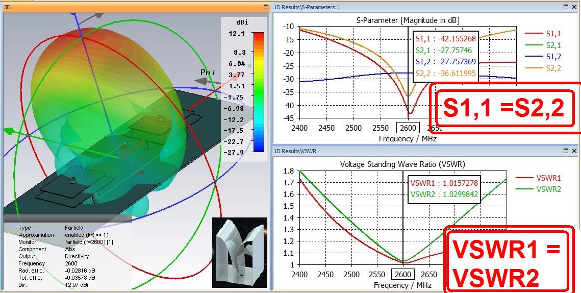

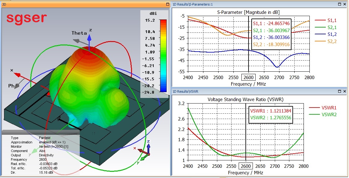

              Для того что бы импедансные характеристики по обоим портам были одинаковые, надо размер патча и пассивного элемента (вдоль линии на которой размещены стойки) делать чуть больше чем в ортогональной плоскости. Эти две стойки являются реактивными нагрузками для патча/ как бы уменьшают электрическую длину патча..
              К сожалению, ничего у меня не получилось, решил отказаться от двух стоек.

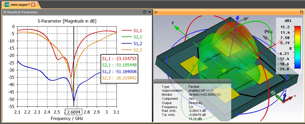

                Как тебе такой вариант, с точки зрения возможности повторения?
                Последний раз редактировалось sgser; 06.12.2016, 08:42.
                          Отличный вариант. Спасибо, Сергей!

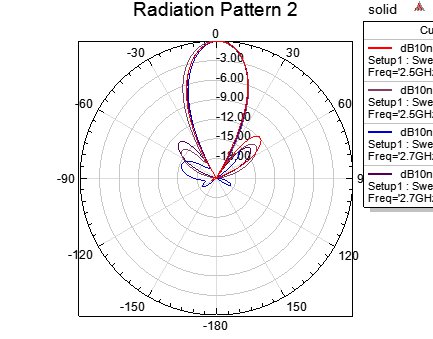

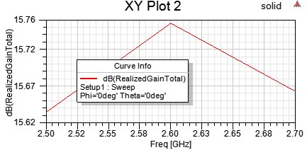

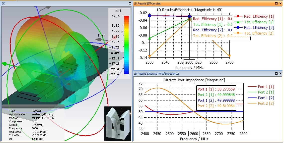

                                Сергей, у тебя пин запитки ф1,3 мм, отверстие в рефлекторе ф4 мм, получается 67.4 Ома. Это так и задумано, или у меня step file глюканул?
                                Вот что получилось при расчете:
                                Если Starik готов, а Сергей не против, могу выложить размеры.
