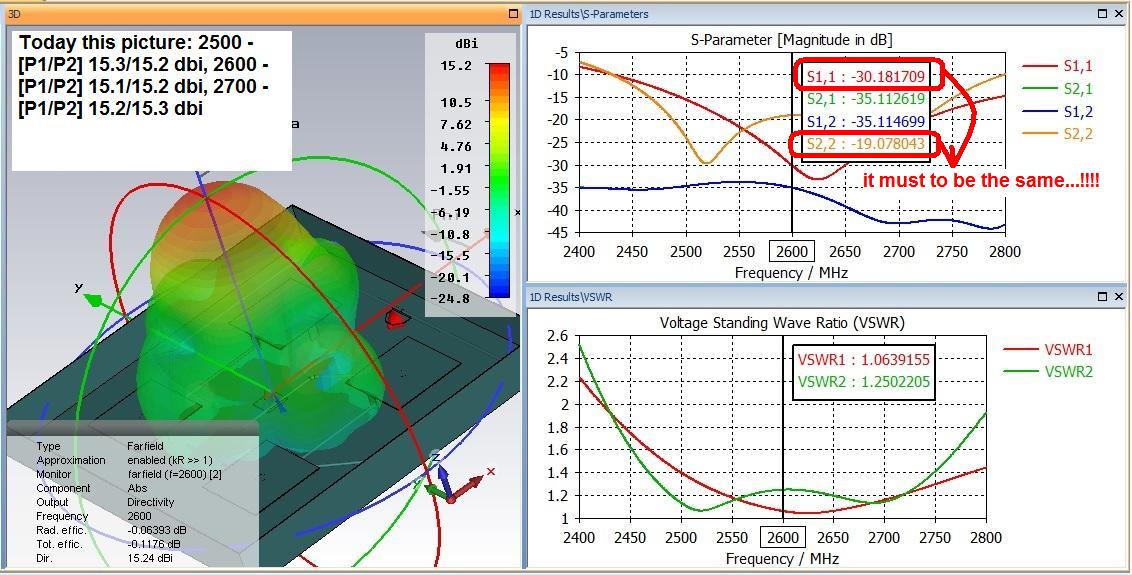

Я переделал модель в CST, в смысле повторил. Постарался как можно точнее, но результаты чуть другие, не критично, но другие. Как досчитаю, выложу.

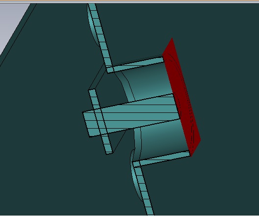

Сообщение от sgser Посмотреть сообщениеДа, диэлектрик -тефлон, он там маленькой шайбочкой в модели, заглублен в экран.
Расхождения могут быть. Хотелось бы посмотреть на них.
На сегодня такая картина: 2500 - [Р1/P2] 15.3/15.2 dbi, 2600 - [P1/P2] 15.1/15.2 dbi, 2700 - [P1/P2] 15.2/15.3 dbi

Сообщение от sgser Посмотреть сообщениеПин замкнут на экран. Зазора нет. Площадка к которой он примыкает на экране задана как WawePort.
Таким образом получается имитация питания от коаксиала.

Сообщение от uve Посмотреть сообщениеVodkaman, тогда расхождения в расчётах будет больше, из за трансформирующего действия отрезка коаксиала. Я бы, на Вашем месте, укоротил пин питания на величину углубления в рефлектор, убрал фторопластовую шайбу и установил в CST дискретный порт по радиусу- от края пина до рефлектора.
Да, так. Направление роли не играет, главное, чтобы интегральная линия была параллельна одной из осей координат. Могу, для интереса, просчитать эту геометрию в FEKO. Сравним результаты. Только файл CST скиньте мне на мыло, работы много, нет времени возиться с геометрией. Своё мыло скину в личку.
