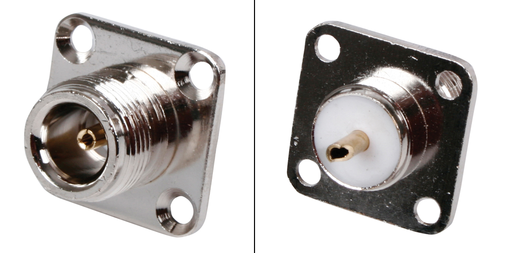

        Размеры? Please.
          d=1.27 MM
          D=4,25 MM
          L=10MM

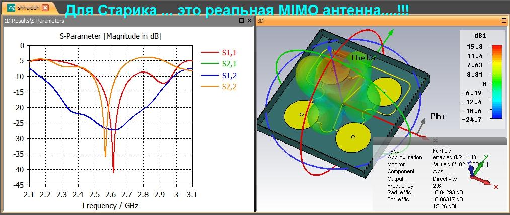

            Jomy, результы очень сильно отличаются.
              Jomy, the results are very different.
              It's real! to see it!
              это кажется нормальным?Нажмите на изображение для увеличения.

                Не ты, не я не занимаемся производством антенн. У нас нет приборов, чтобы проверить достоверность наших расчетов. sgser и UVE имеют возможность измерить реальные антенны, поэтому я считаю, что стоит воспользоваться их характеристиками, чтобы подстроить установки в CST под их результат. Твой Wave Guide Port, очень сильно отличается от реальности.

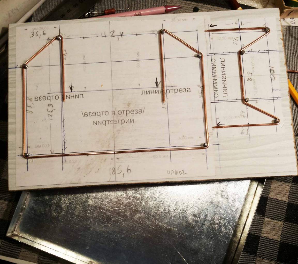

                        У меня пока сделан рефлектор и шаблон на котором согнул линии питания. Шаблон напечатал на самоклейке приклеил на ДСП, правда размеры при печати уползли почему то? Откорректировал, просверлил, закрутил М4 с обратной стороны, резьба препятствует соскальзыванию при гнутье.
                        Очень удобно гнуть вокруг 4 мм, ну очень правильное решение!!!

                          Сообщение от slsoft Посмотреть сообщение
                          Диам. блинов 61мм, материал латунь (толщ. 1мм),цетр. отверстие 6мм.
                          Линии питания медный провод (диам.1мм), пайка 2мм от края блина.
                          Рефлектор из листа стали(1мм) 215х215, расстояние до антенны 4мм.

                                Jomy, mimo два порта, две диаграммы направленности, два Ку, два КСВ!!!
                                Сильно упала развязка, можно больше.Проволоку опустить к рефлектору, развязка станет лучше.
