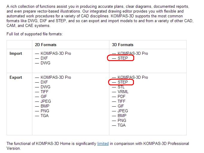

        Файл там с расширением 4g.step не открывается в моем Компас. The file with the extension there 4g.step not open.
          the File there with the extension 4g.step does not open in my Compass. The file with the extension there 4g.step not open.

            Видимо у меня плохая версия.

                Спасибо за терпение! Скачал, установил, кручу верчу, изучаю кнопки.

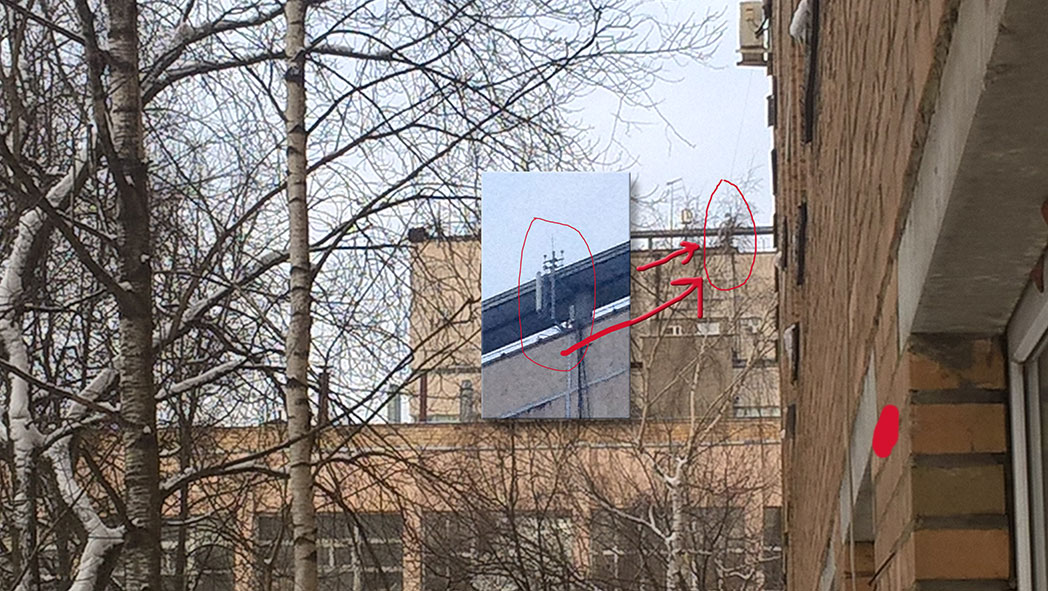

                    Подскажите Гуру в таком варианте (обозначено красным квадратом) какую лучше антенну поставить: дисковую типа Яги или Панель чтобы снимать сигнал с антенны данной БС Yota (обозначена стрелками). Расстояние примерно 300-500 м., я на первом этаже, как видим весной-летом пойдет листва на дереве. Модем HILINK M100-2, роутер MIKROTIK
                    Состояние сети
                    Название сети: YOTA
                    Тип сети: LTE
                    Уровень сигнала: 28, 99
                    RSSI: -57dBm
                    RSQUAL(BER): 99
                    RSRP: -87
                    RSRQ: -6
                    RSSI: -57dBm
                    RSRP: -85dBm
                    RSRQ: -6dB
                    SINR: 26dB
                    LAC: 2620
