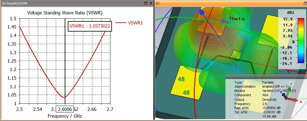

    Если все таки параметры плывут сильно :shok :, выложите пожалуйста:drinks::drinks: раздельные патчи под LTE 2600
        [ATTACH=CONFIG]24584[/ATTACH]
        Подними патчи, полоска ксв расшириться.
          Не совсем понял. Конструкцию антены оставляю, изменяю размер вибраторов, поднимаю патчи от отражателя на сколько? и запитываю одну линию??
            Хотелось бы получить чуть более развернутый ответ, я электронщик но с антенами так близко не знаком, так что извиняйте за настойчивость:to_becom:

              У варианта jomy полоса пропускания по ксв впритык, надо лучше. Ессесенно все это требует коррекции геометрии.
                Доброе утро. Если у Вас есть возможность протестировать в программе, подскажите на сколько поднять вибраторы

                    Постановка вопроса неверная. Эта антенна хороша тем, что развязка между портами - супер. А Вам зачем-то нужна такая же, но "с перламутровыми пуговицами". Не проще, найти однопортовую антенну, и сделать ее?
                      Подскажите пожалуйста где взять. Всё двухпортовые для LTE встречаются, а "перламутровые пуговицы " мне не нужны просто хочу сделать антенну с разнесёнными портами, Или смысла нет?
                        с разнесёнными портами смысл есть!
                        Если ничего не подберёте -делайте эту, а на незадействованный порт кусок кабеля.
                        К тому-ж можно будет выбрать лучший порт на каждой!

                            Сделал 2 антенны. http://www.lan23.ru/forum/showthread...l=1#post136399 пост 741 :drinks: , проверил в режиме MIMO прямо из машины. Все работает - раньше LTE (без антенны) отваливалась и скорость была не более 1 Мбит в обе стороны, с антенной скорость выросла до 9 Мбит!!! в обе стороны. Теперь надо пробовать с разнесенными портами. Установить планирую на мачту.
                            1. Как распологать антенны в вертикальной или горизонтальной плоскости ? для Х-поляризации повернуть "ромбиком"?
                            2. Кабель RG-8X надо ли увеличивать диаметр питающих линий? Кабель запаян в антенну без разъема.
                            Последний раз редактировалось alexei7805; 09.02.2017, 11:45.
                              1.Крутим вертим при установке, не так уж и много вариантов, оставляем лучший.
                              2. И так нормально работает, лучшее враг хорошего. Оставь и не парся.
