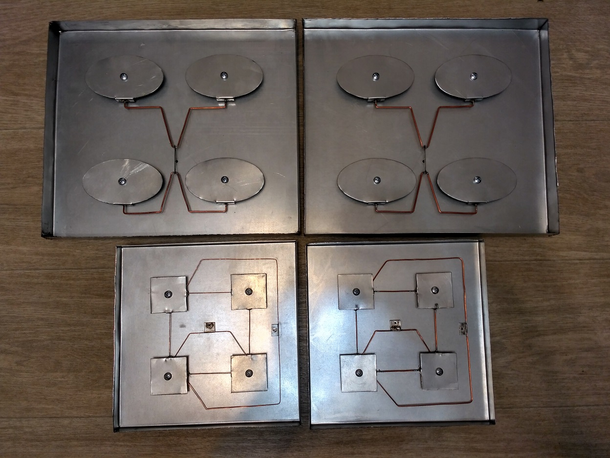

    Не, не делал, мне проще сделать антенну на восемь патчей, а ещё проще облучатель с тарелкой.

        На 2,5 км с 9-го этажа на дачу Wifi пачта хватит или тарелку надо? На пути деревья есть.

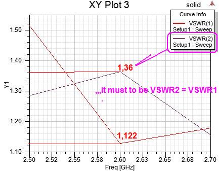

          [ATTACH=CONFIG]24713[/ATTACH]
          я в этой картинке не очень понимаю она к сплитеру по ссылке? он мне подойдет?

            Jomy, пытается сказать, что это плохая антенна. КСВ у нее не идентичный по портам.

                swr 1.36 - это всего около 2% энергии передатчика, а разница, соответственно, менее 1%. думаю, из-за разницы таких порядков беспокоиться не стоит

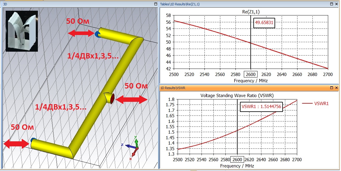

                          Вот простой сплитер из кабеля 75 Ом. Два куска длиной кратной нечетному числу четвертей длины волны (с учетом коэффициента укорочения). Можно соединить через тройник, или спаять. КСВ высоковат, но это может быть косяк симулятора.

                            Сигнал 3G сильный но с другой вышки, поэтому нужен сплитер. Если кабель от 3G антенны будет 75 Ом а от 4G антенны 50 Ом (для экономии) плечи сплитера будут разные или вообще ничего не получится?

                              Но принципиально, так не пройдет. Вам бы надо теорию подтянуть. Эксперименты это хорошо, но без элементарных знаний не обойтись (по себе знаю).
