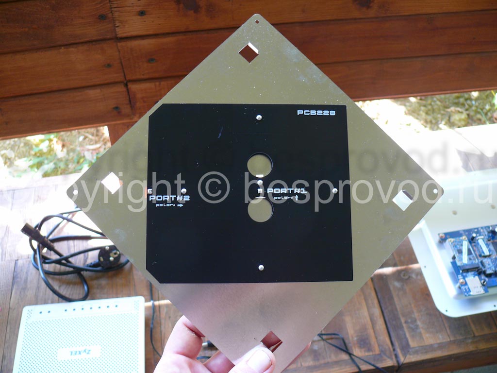

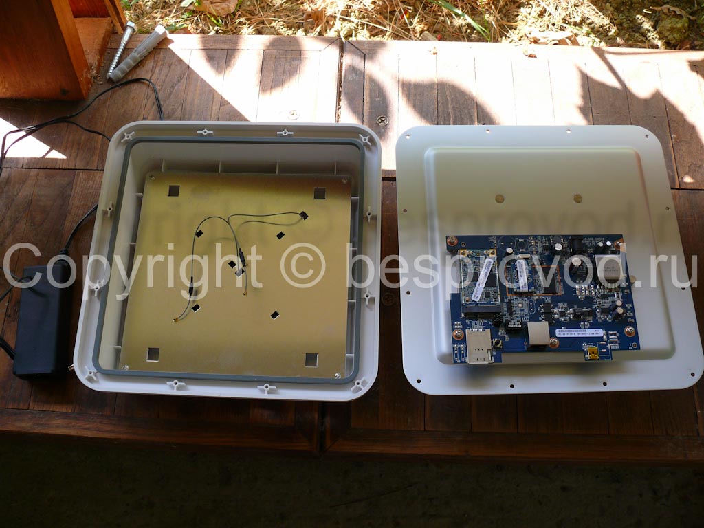

              Очень интересная конструкция LTE антенны вот
              и вот
              взял тут http://www.besprovod.ru/topic/1463-zyxel-lte-6100
              Точных размеров антенны не нашел. Но в качестве облучателя возможно может подойти.
                Пробовал такой девайс. Он даже на 6км не завелся. Мой девайс на паре билупов замечательно заработал.
                Судя по габаритам корпуса антенна там очень большая, так как девайс на пробу был взят я его не вскрывал. В качестве облучателя его точно не поставишь.

                    Здесь хорошо видна конструкция антенны.
                      Фа на печатной плате!?
