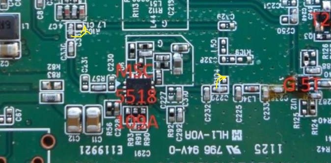

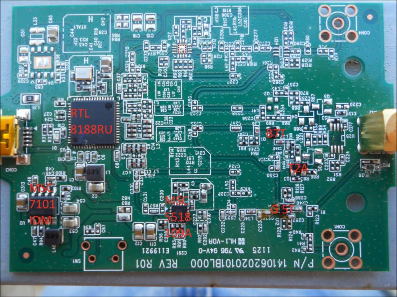

Подскажите кто- то уже чинил данный аппарат?Что это за детали, их марки,которые обозначены тут.Снизилась мощность адаптера очень сильно.Хочется восстановить его.
alfa awus036hnr ремонт.
7101 - преобразователь напряжения
5518 - LX5518 усилитель мощности
G5T - антенный коммутатор (два пин диода)
Т2А - транзистор, который подаёт питание на МШУ
В7Т - МШУ (малошумящий усилитель) по приёму
Обычно горит усилитель мощности или антенный ком-р.Вопросы технического характера в личку не задавайте! Всё-равно отправлю на форум!
