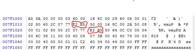

    по поводу идентификатора это очень правильная мысль. я тоже к ней пришел походу ознакомления с тематикой тока как пересчитать crc?
    флэш не слил - отпаивать нечем, да и spi программатора тоже нет. есть wiggler jtag. но как через него слить последовательную флэш не знаю.

      Можно и без программатора.
      Зайти на точку по SSH
      dd if=/dev/mtd5 of=/tmp/mtd5.bin
      "Забрать" с точки через прогу WinSCP.
      Таким образом можно скопировать с точки все разделы от mtd0 до mtd5.bin и хекс редактором собрать фулфлеш.
        та для идентификатора crc не нужно пересчитывать... Контрольной сумой только WLAN MAC защищен!!!
          #19
          отлично! значит меняю по двум адресам 1016 и 1028, правильно?

                  короче ид у нее E0 06, маки DC:9F:DB. стартовая страница без выбора страны. полосы 40,20,10 и 5. 3-ки нет. сетка каналов или 5960-6390 или 5957-6397 с шагом 5.
                  пожалуйста подтвердите, что ид у м5 нужно менять по двум адресам.

                    идентификаторы м5:
                    2009 год - Е0 05
                    2011 год - Е8 05
                      #25
                      ничего не понятно!
                      идентификаторы м5:
                      2009 год - Е0 05
                      2011 год - Е8 05
                      это понятно. вопрос был в каких адресах еепрома менять идентификаторы - 1016 и 1028?

                            спасибо за подтверждение. МТД5 пока дать не могу чтобы не засвечивать маки, существующие железки М6 придется вернуть поставщику.

                              Да смело смени маки у МТД5 М6 да и все... на контрольную суму пофиг!!!
                                #30
                                не-а, просто смена hwid не прокатывает - девайс становится поддельным. а на 5.5., где нет проверки на поддельность нет и поддержки М6. короче облом. какие еще есть идеи?
