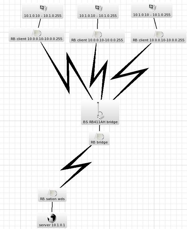

    Сейчас в работе простая сеть
    все просто - от сервера на базу прокинут мост, с базы раздача. Вся сеть на RB.

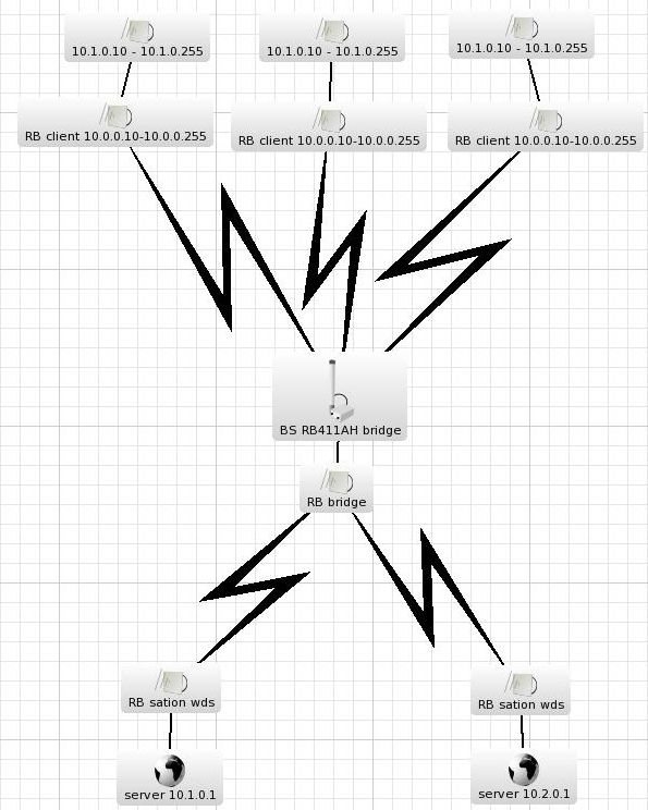

    Что нужно:
    нужно добавить еще один канал интернета.
    Как сделать балансировку несколько каналов через несколько ether/wlan примеров куча.
    В моем случае на RB bridge не будет несколько портов.
    Как их прикрутить?
    А какая разница, 1 порт или несколько? У вас два шлюза, вот между ними и распределяйте нагрузку.
    Можно конечно поднять два VLAN и дальше по классической схеме, но имхо это лишнее.
      Разница в том, что при двух портах я могу настроить микротик так чтобы оставаться работоспособным при падении одного из каналов.
      Про vlan-ы вот как раз и думал.
        Если каналы равнозначные и нужно распределить нагрузку равномерно, то достаточно в IP-Route указать для маршрута на 0.0.0.0/0 два шлюза в одном правиле. Это работает как для двух разных портов (физических или виртуальных), так и для двух каналов, скоммутированных на один интерфейс. Главное, чтобы МТ видел оба шлюза. И резервирование в этом случае работает автоматом.
        Сложнее, если каналы не равнозначные или нужно как-либо особенным образом распределять нагрузку.
        В любом случае, при использовании VLAN настройка получится более гибкая, а мониторинг потом будет проще. Так что я бы делал на двух VLAN (и делаю так на практике). И еще один момент: при использовании VLAN не будет прямой связи между шлюзами на уровне L3 и выше, что тоже хорошо.

            хотя нет лацп не рулит, тут не физика. да точно сделать два влана на каждом поднять свой интерфейс и назначить их ванами. ну и разрулить меж ними балансировку
