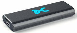

    Но имеется Йотовский свисток LU-150 без внешних разъемов для подключения антенны. Вот такой:
    Характеристики его чипсета: http://www.mforum.ru/news/article/096667.htm
    Сигнал очень плохой (0 dB\-117 dBm), модем перенапрягается, греется и рвет соединение.

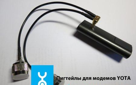

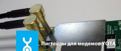

    Наткнулся вот на что. На одном сайте предлагаются пигтейлы для подключения внешней антенны (правда нужно просверлить отверстия для подключения к разъемам, которые находятся внутри корпуса модема):

    I. Для чего у модема ДВА одинаковых разъема?

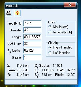

    III. Нашел программку HelixCalc для расчета параметров антенны.
    Скачать http://local.com.ua/get/antenna2/1380/
    Вот какой расчет у меня получился (при условии, что задаю частоту работы моего модема - 2627 МГц):
    IV. Намотка. Варианты: правая и левая... Какой вариант выбрать мне?

        Хеликс -- это антенна круговой поляризации, это не то, что тебе надо.
        Сделать внешнюю антенну для свистка, которая без настройки будет хорошо работать -- гораздо сложнее, чем поставить весь свисток за окно, а ещё лучше в тарелку. Кроме того, для внешней антенны нужен кабель с низкими потерями, а у тебя его нет.
        PS У модема 2 разъёма, потому что он передаёт данные в двух поляризациях одновременно. То есть ему надо две антенны, которые стоят под 90град. относительно друг друга.
        RK3DDK :)
          Василий, спасибо за разъяснение. А какая самодельная антенна подойдет для моего модема?

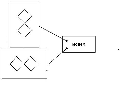

                Василий, я правильно понял, что мне надо два биквадрата вот таких
                Последний раз редактировалось stason87; 17.03.2013, 22:01.
                  Правильно, только их желательно немного разнести в пространстве, по вертикали или по горизонтали, сантиметров эток на 30-50...
                    Делай Билупы, проще в реализации чем Биквады, да и усиление чуть-чуть поболя.
                      про Билупы - http://radioaktiv.ru/publ/antenna/wi...a-antenna.html
                        ток не делай на текстолите!
