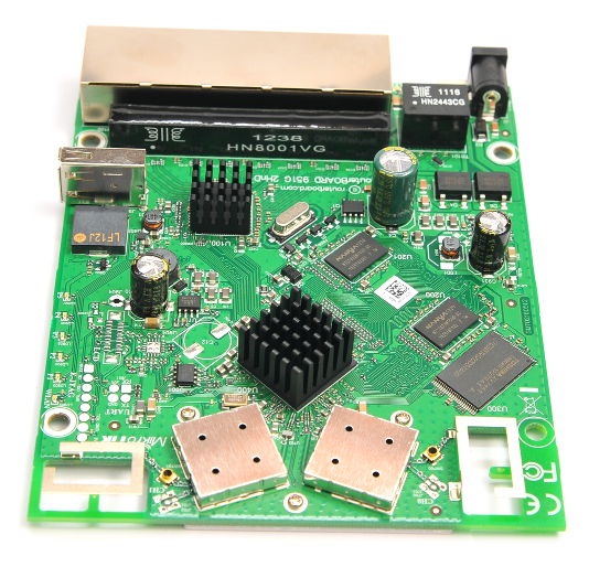

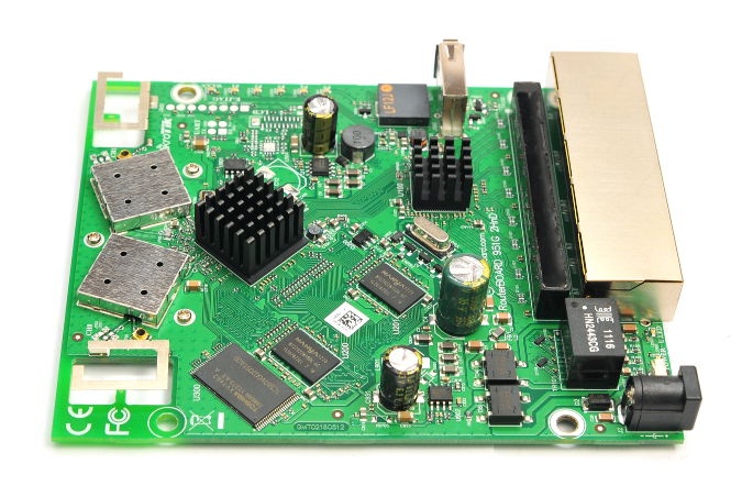

    решил сменить "743 рутер на ARM7240 c dd-wrt на борту" чем то более менее нормальным так как загружен 743 практически всегда на 100 процентов (после 743 стоит ns2 к которой подключаются 7-8 машин).. присмотрел такую интересную модель - RB951G-2HnD. 128ram, 600cpu - Atheros AR9344, usb2.0 802.11n MIMO,законченное решение - в корпусе..цена отличная..

    уважаемый форум интересует ваше мнение по поводу этого устройства, может кто использовал уже, какие впечатления??
    P.S. для раздачи wi-fi буду использовать ns2 - рутер чисто для маршрутизации, ну или в пределах 2-3 квартир как точка доступа..
    Смотря что вы от него хотите. Какая скорость внешнего канала? Сколько примерно будет правил Firewall и Queues? Дополнительные задачи?
    То, что будет NAT, и так понятно.
      внешний канал нанос м5, скорость получения колеблется от 60 до 80мбит.. цель усовершенствование сети и опробование оборудования микротик для маршрутизации tcp и udp пакетов.. фаирвол включать думаю не буду шейпинг только на отдельных пару машин - 4-5 шт.. в усб хочу жесткий расшаренный по локалке.. и мысль на будущее поднять vlan для iptv

        Не потащит этот красавец нормально 60-80Mbps с IPTV и внешним HDD, поскольку по сути это просто навороченый домашний роутер. Собирайте сервер на базе компа, можно даже с RouterOS.

            А других вариантов нет. Можно собрать маленький по размерам и бесшумный серверок на базе Atom. Из тиков можно использовать что-то типа RB1100AH, но он без USB и встроенной радиокарты.

                  Если без мультикаста и не сильно грузить дополнительными задачами - справится. А в остальных случаях не говорите, что вас не предупреждали ))
