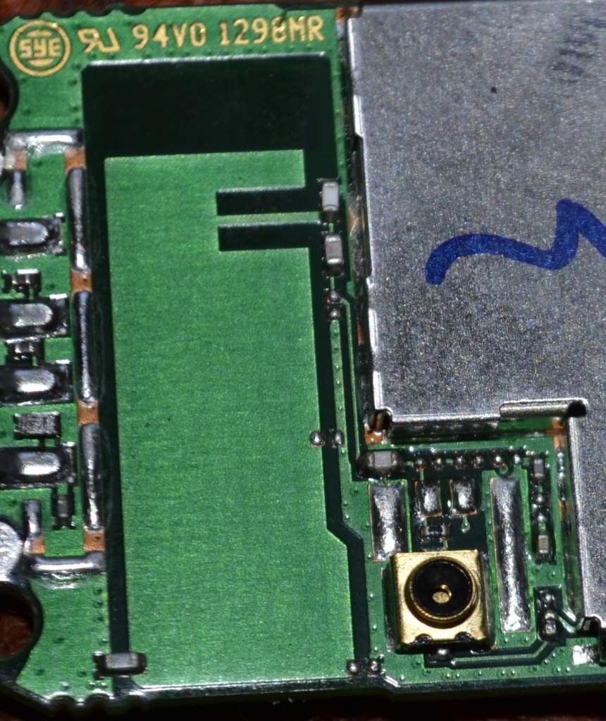

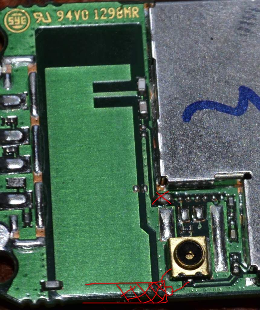

    Подскажите куда припоять кабель или RP-SMA коннектор и что нужно убрать?
    Есть разъем внешней антенны на него и запаяйся, предварительно отключив внутреннюю
      Сообщение от Yojiq Посмотреть сообщение
      Я хотел вобще коннектор припаять ну да ладно суть ясна.
      Сдуть кондёр и по рисунку подпоять коннектор СМА

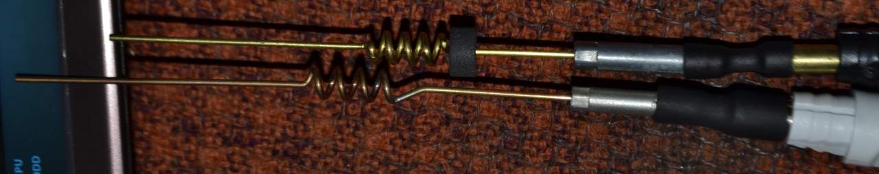

      Ещё хотел сделать антенну пипетку как на ТД ну для мобилности так сказать
      Например от ТП-линка 4Dbi что нужно убавить откусить перепоять

        Сообщение от alekssneik Посмотреть сообщение
        Нужно убрать разъем на плате и центральную жилу кабеля припаять на нижнюю дорожку (пятачек от отпаянного контактика)
          Выше написано что я понял уже!
          Я спрашивал про антенну так как с ноутбуком не всегда удобно таскать ещё и внешнюю антенну ! Панельную например.
          А именно спрашивал и дал фотки Пипетки на 5 и 4 Dbi от ТД Wi-Fi Тоесть что нужно именно в НИХ переделать т.к. коннектор который я припояю как нельзя лучше под неё подходит. Вот как то так! Вроде бы доступно объяснил.
