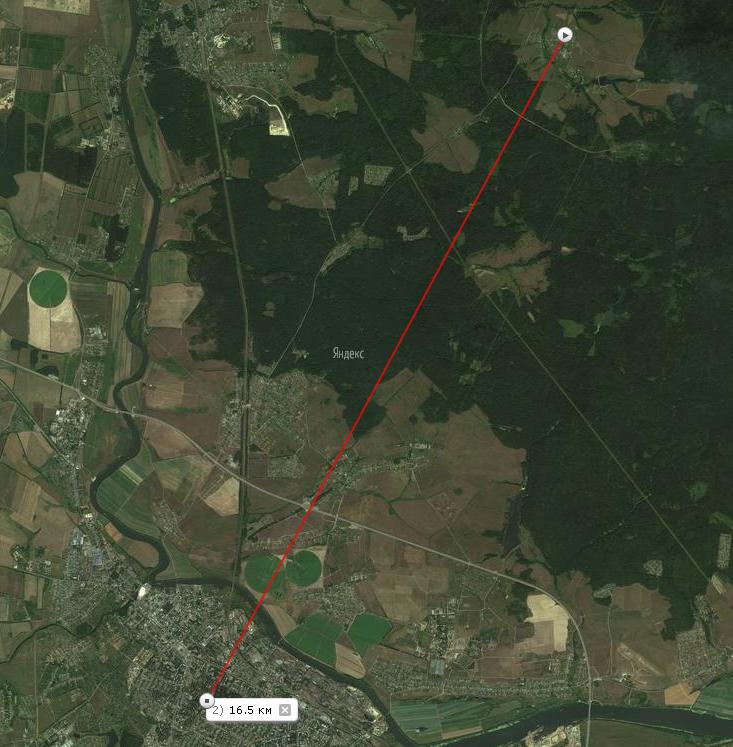

    Задались вопросом, реально ли прокинуть линк в таких условиях, через лес, на счет прямой видимости не уверен, будем рассчитывать, не знаю правда как измерить высоту дерева. начальная точка - город (снизу на картинке), самое высокое здание 14 этажей - город находится на холме, конечная точка - село, на какой высоте поднимать антенну тоже неизвестно. Использоваться собрались NB M5-25, прокачать планируем около 50 мбит, реально ли, или использовать другое более мощное оборудование.

    Если прямая видимость всё-же будет (и не забывайте о зоне френеля), то на реальном трафике получите 20-60 мегабит. В зависимости от типа трафика и качества линка.
    Более мощное оборудование точно не надо, а вот несколько другого типа - можно. Я бы использовал что-то из линейки Mikrotik SXT с рефлекторами.
      Чёт лично меня сомнения гложат на на устройствах класса SOHO на 16 километров да еще и 50 мегабит.....

        Наверное не обратили внимания, например, на эту тему. Линк в эксплуатации около 2 месяцев, по нему проходит реальный интернет-трафик нескольких сотен абонов, в пике достигает 100Mbps.
        Также в эксплуатации несколько десятков линков на расстояния 5-40км, с производительностью 30-120Mbps реального трафика, в зависимости от ширины полосы. Вот больше 120Mbps на этом оборудовании уже проблема, упираемся в слабую производительность процессоров.

                              так и не услышал внятного ответа (я про первый пост), на микротике строить ничего не хотим, с 20 клиентами и ubiquiti справится. NB5-25 как я понимаю может и не прокачать 50 мбит, а как вам RocketDish 5G 30dBi?
                              раз пошел оффтоп, то поддержу его. Попробуем телескопом углядеть прямую видимость, кстати какой посоветуете, хотелось бы на расстоянии до 20 км видеть окна дома например. Сложновато переваривать оптические характеристики. Даже не знаю какой бренд выбрать, исходя из цена\качество.
