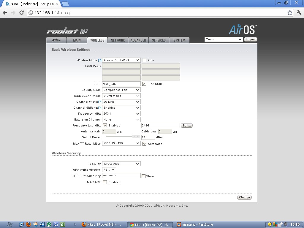

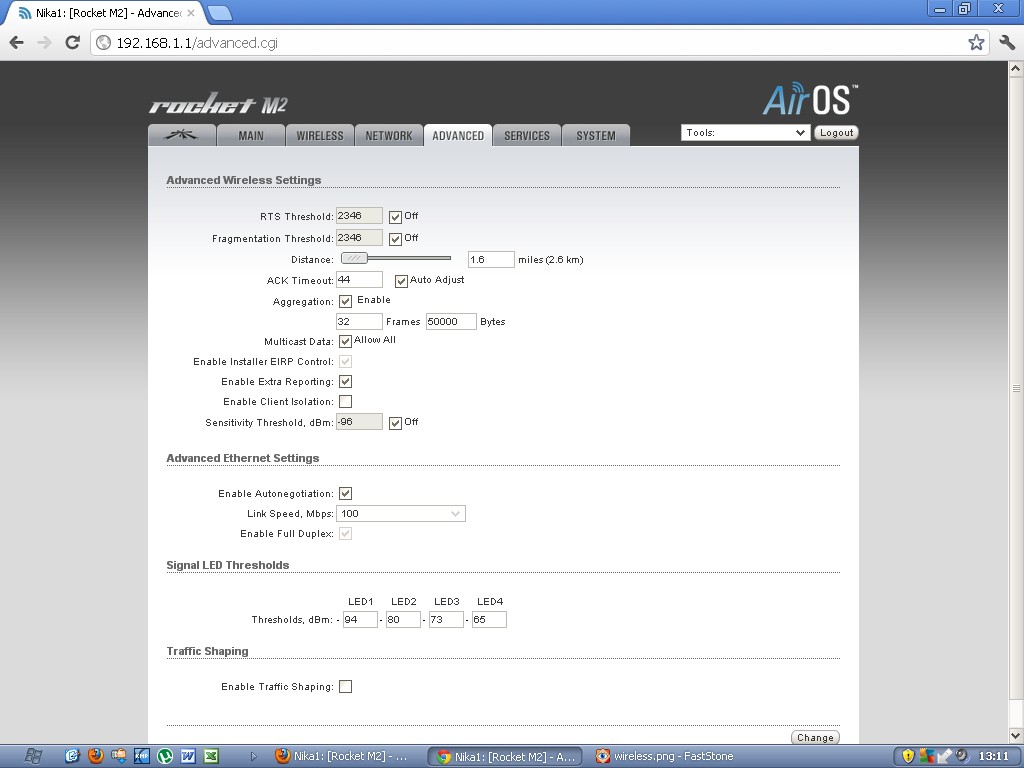

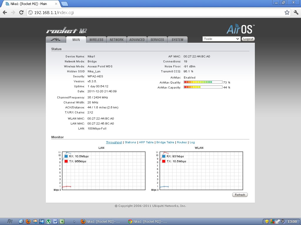

У меня стоит базовая станция Rocket M2 + AirMax Sector 2G-16-90 на 20-25 человек со скоростями от 2-х до 6 Мбит (у клиентов стоят Nanostation M2 и Loco M2.) И как бы уже в часы пик не хватает скорости для всех. Если захожу на базовую станцию и смотрю по графику общий траффик - то там показывает не больше 12 Мбит (всегда), хотя вроде должен около 40 Мбит показывать. Подскажите, може в настройках че поменять? На базе ограничений по скорости нет.
Rocket M2
Сообщение от Koleno Посмотреть сообщениеПодскажите, може в настройках че поменять?

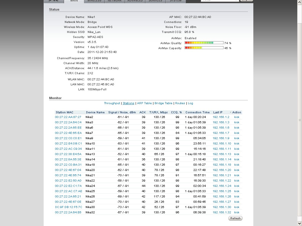

Пожалуйста скрины Wireless, Advanced и скрин качества связи с клиентами.
Сообщение от Akssus Посмотреть сообщениеНичего себе фонишь, мошу до 18db убавь то!!!
Да. И на клиенских нет смысла ставить ставить выше 14.

1. Обновить прошивки на всех точках. Ставить желательно все одной версии.
2. RTS Treshold включить. Тоже на всех. Значения везде должны быть одинаковые.
3. Агрегацию снизить. До 8000-10000. На всех точках.
4. Если не нужна локалка между клиентами, включить Client Isolation на базе.

Сделал все как сказали, вроде бы улучшение есть - на графике наблюдал 16-18 Мбит общий траффик.

2. Есть точка, которая расположена далеко и на краю (а может и за краем) действия антенны, после того, как я поставил мощность 14, она вообще пропала, пришлось поднимать ей мощу до 20-22 - критично это или нет? Или нужно ставить вторую базу и направлять ее в сторону этой точки?

2. Критично. На ваших скринах у всех был нормальный уровень, поэтому я и рекомендовал снизить везде мощность. Если такой клиент только один, то лучше на него кинуть отдельный мост бриджами.

Старайся сделать так чтобы уровни сигнала от всех точек были одинаковы. При этом помни что моща не у точек не у базы за 18-20db не вылазила чтобы! Если у вас так клиентская точка отваливается замените на более узконаправленную - Nanobridge, у нее усиление антенны 18Db против 11db nanostation, убедитесь что нет препятствий на пути линка. Если же все равно сигнал будет плох, ставьте и у себя для него бридж как советовали выше. У ближних клиентов чуть уменьшите мощу у дальних поднимите но не больше 18-20Db, вообщем выровните уровни сигналов на одном уровне -70dbm - -65dbm сильнее не надо Запаса на погодные условия 5-8Dbm достаточно. Просто точка не умеет работать в нескольких модуляциях одновременно = работает в самой худшей, т.е. один плохой клиент будет портить жизнь всем!!!
