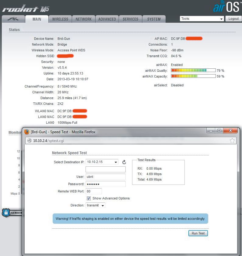

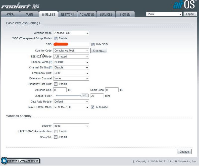

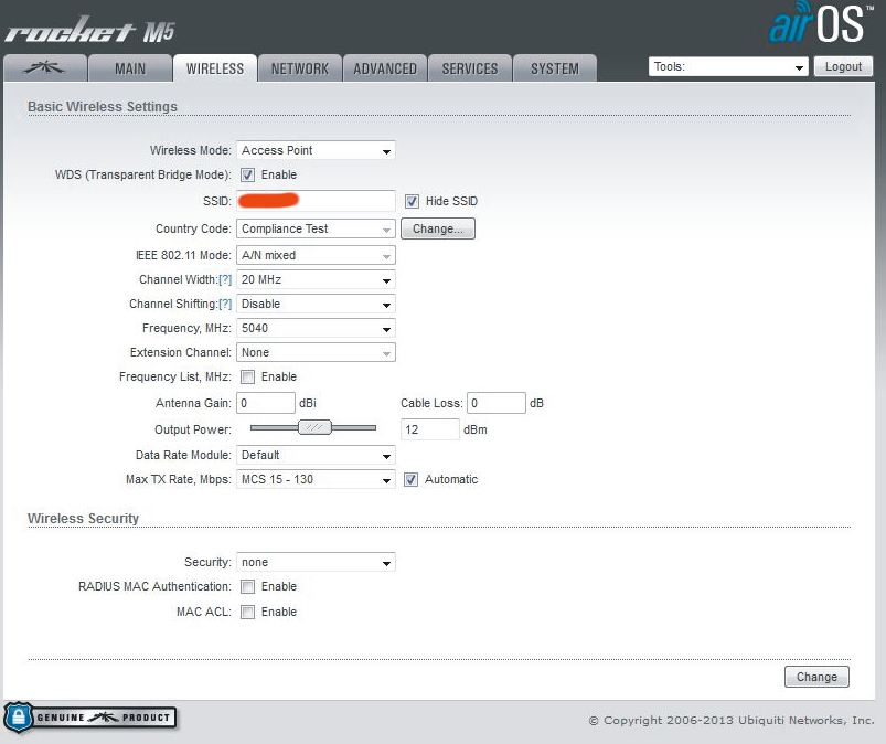

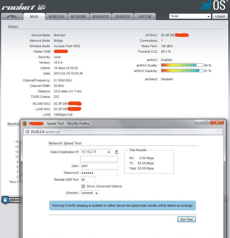

                Мощность на полную это плохо, значит нет прямой видимости с ап..
                  Смотрим внимательно.
                  Мощность 12dBm:
                  Та-же точка, но моща до отказа:
                  А теперь внимание, вопросы:
                  Почему такая или подобная картина наблюдается на нескольких тысячах точек (как в диапазоне 5ГГц, так и в 2,4ГГц)?
                  И почему у вас картина прямо противоположная?
                    скорость на каналах и спитестер у меня тоже красиво показывает!
                    Хоть у меня не М-ки на каналах на 3х точках 36/48 48/54 48/36 спи тесте кажит 18м 20м 19м соответственно
                    но при реальной нагрузки на канал т.е. закачки вот так вот получается 0,7 Mb/s + 0,7 Mb/s+ 0,7 Mb/s=0,9 Mb/s
                    повторюсь это не замеры это реальная скорость закачки при загрузке реального файла
                    да еще хотелось бы заметить, что АСК слишком большое у вас. Возможно на полной мощности его нужно сильно уменьшить!
                    тогда будет результат по скорости координально другой
                    Последний раз редактировалось sergey_il; 04.04.2013, 22:30.
                      Это не ограничение ACK, это реальное расстояние )) ACK выставлено на 50км с авторегулировкой.
                      Прокачка этого конкретного линка 40-45 мегабит/сек реального трафика от полусотни пользователей.
                      Могу сделать скрины в час пик, когда например бриджи прокачивают до 70 мегабит/сек реального трафика, рокеты до 90, а SXT за сотню. На расстояния от 10 до 50км.
                      5210 у меня уже довольно давно нет, но в свое время на них были линки до 20км с прокачкой до 25 мегабит.
                      И никогда ни на одной точке не понадобилась мощность выше 20dBm.
                      З.Ы. Кстати, тест на тех скринах делался во время работы пользователей, на момент теста шло около 20 Mbps реального трафика.
