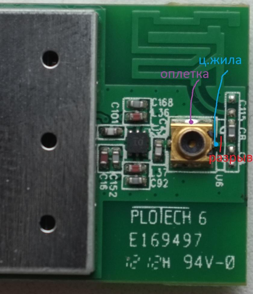

    Здравствуйте, прошу проверить, правильно ли я предполагаю места разрыва и пайки для подключения внешней антенны к "свистку" TRENDnet TEW-664UB (см. аттачмент). (Обратная сторона со вторым техразъемом абсолютно аналогичная.)
    Может быть, стоит отпаять технологические разъемы или пофигу?
    "Внутренняя" (ноутбучная, подэкранная) антенна для таких целей подойдет (я хочу вставить свисток внутрь ноута)?
    Нарисовали вроде правильно.
    Внутренняя антенна ноутбучная пойдёт, но дальность меньше будет, чем с пипеткой. Но не намного.
      Спасибо, все так и есть, все подключил, работает. Но совет кто будет идти той же дорогой: гораздо проще выпаять сначала разъемы. И, в идеале, на их место u.fl припаять (если есть, конечно), но можно и напрямую к контактным площадкам подцепиться.
        Давно это было , но эти разъемы я не выпаивал а срезал скальпелем, потом паяльником убрать остатки пинов разъема.
