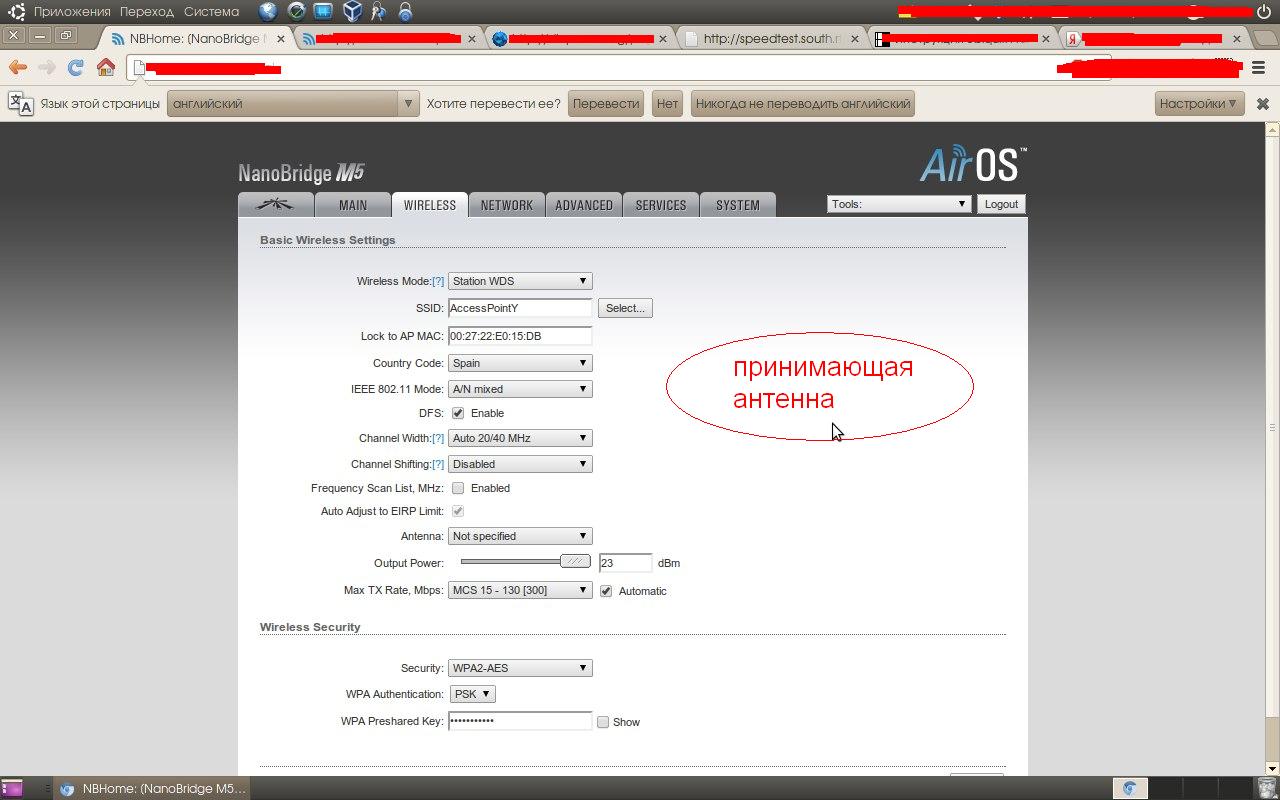

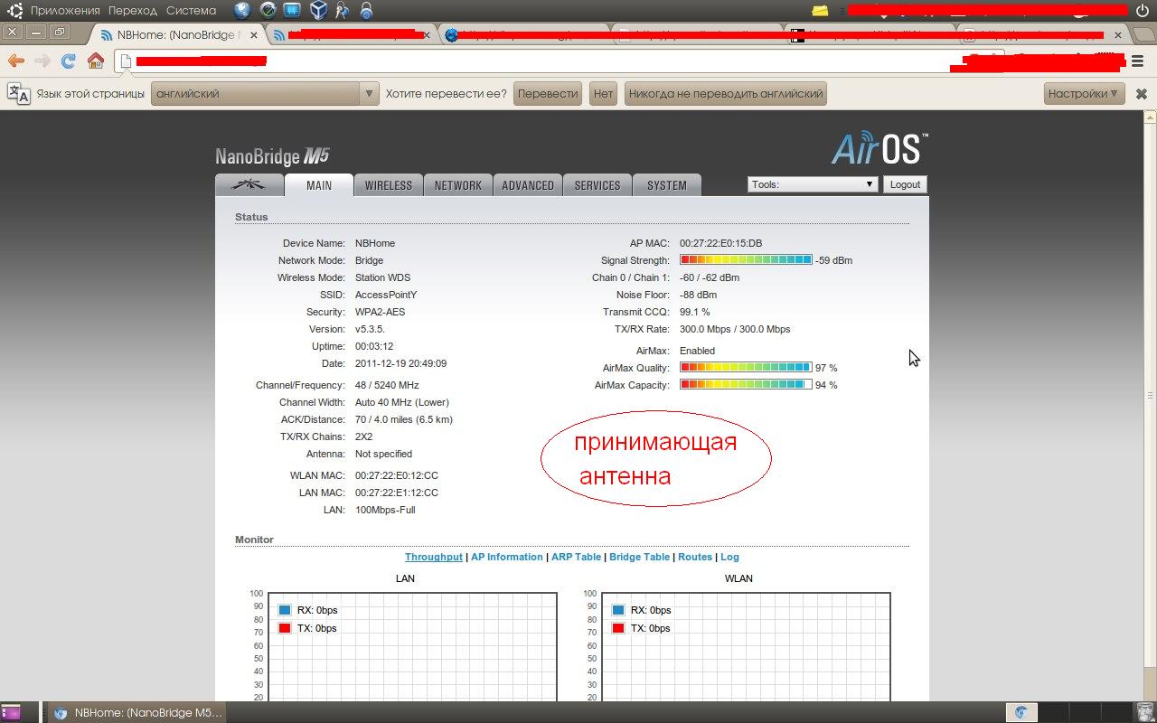

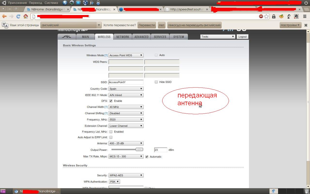

    вечер добрый, намучались мы с одной проблемой, нестабильная скорость между двумя устройствами NB5-25.
    начну сначала:
    Линк на 6.5 км, сигнал стабильно -57 -59, ccq=99-100%, первая и даже наверное вторая зона Френеля свободные, вещали на частоте 5240,
    ширина канал 40MHz, все круто работало, днем прокачивало 70+ мбит/сек, ночью 97 мбит/cек. (передаем 100 мбит/сек) Нас это устраивало, и тут у всех вырос пинг, ну и правильно, скорость упала до 30 мбит/сек, (так и не поняли почему) Далее, на передающей стороне было принято решение, стратегически важное, :dirol: вообщем устройство питалось ранее на расстоянии примерно 15 метров по витухе, после изменений это расстоянии выросло почти в 4 раза. тк витуха была сделана из биметалла (хотелось бы этот вопрос уточнить, где то прочел что дело в электропроводности металлов), больше 10 мбит/сек не отдавала. вернулись к прежнему способу питания, стало прокачивать порядка 35 мбит/сек.

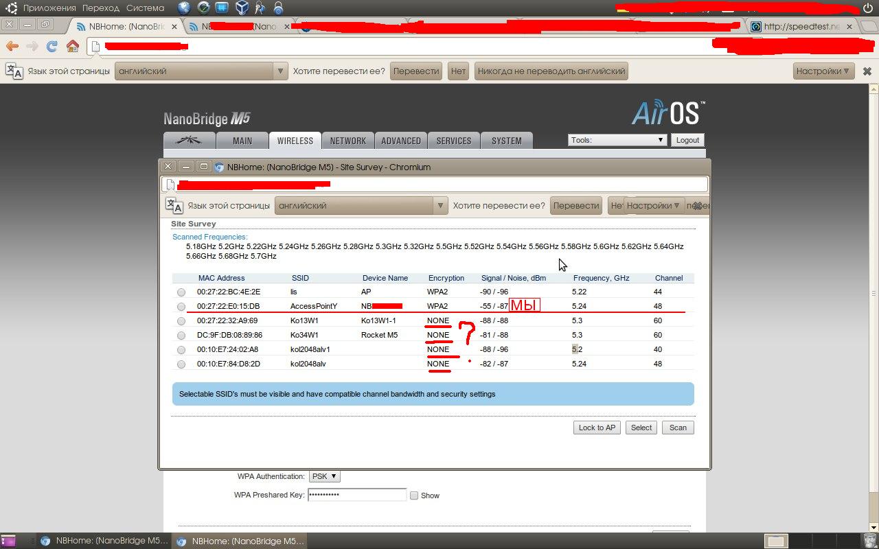

    Не долго думая, взяли в руки инструмент - Site Survey, просканили и удивились, на нашей же частоте вещает какая то мра*ь, непонятно какими соображениями люди пользуются выставляя свое оборудование на той частоте где кто-то уже вещает, причем у этого "кто-то" (т.е. у нас) высокий сигнал. Другие точки вроде были. Могут ли они шуметь? хотя уровень шума на точках в норме. Кстати почти на каждой частоте есть такие точки как на скриншоте, без шифрования, и название точек весьма странное. Кстати, может ли шифрование влиять на такую потерю?
    Ну дак вот, едем дальше, взяв в руки еще один инструмент - airView, нашли более менее свободную частоту, скорость передачи с 35 мбит/сек выросла, и крайне нестабильна 40 - 60 мбит/сек. Это нас не устраивает, хочется вернуться к тем результатам которые были ранее.

    Мощность уберите с максимума. Бриджи на максимальной мощности глушат сами себя. Попробуйте начать с мощности 10dBm, постепенно поднимая, замерять скорость.
    И прошивку обновите хотя-бы до 5.5.
    А ваша "мра*ь" похожа на провайдера, который наверняка купил лицензию и теперь разворачивает сеть. И наверняка материт вас. Диапазон 5ГГц не является свободным для использования. Это так, к сведению...
    З.Ы. Странно, что в Москве вы только заметили проблемы в этом диапазоне. Даже в нашей глуши уже в нем работать чрезвычайно сложно.
      Вы провайдер, у вас за эту частоту заплачено? Если нет то тогда зачем людей обзываете не хорошо это, вы такой "пионер" ...

        Не хорошо вы поступаете, возможно у провайдера лицензия на эти частоты, а вы ему шумите ещё на 40Мгц. что недомустимо.
        Переходите на 10 Мгц и выберите частоту выше, для ваших задач этого вполне хватит.
          Снимай свои антенны, пока их другие не сняли с предписанием-)) Вами наверняка уже интересовались когда на купленной частоте ваш сигнал появился.
            А люди то угадали! Это не мразь, а провайдер! Ищи другую частоту! :to_becom:

              смотались на другую частоту, кстати, решили проблему с линком путем замены витой пары, сейчас скорость вернулась на 97.5 мбит/сек, и стабильно держится около этого показателя :)
                К слову, общался недавно с человеком у которого тоже всё стабильно держалось, до тех пор пока надзор шмон не устроил.
                  А вы не думали, что вы сами и есть такая же "мразь", которая с полной мощностью (!) встала на чью-то частоту ? Инструмент "Air View" вы включили только когда у вас канал начал сыпаться ! У нас такие "мрази" каждый день появляются, тоже не догадываясь найти свободную частоту, а вставая на нашей.
