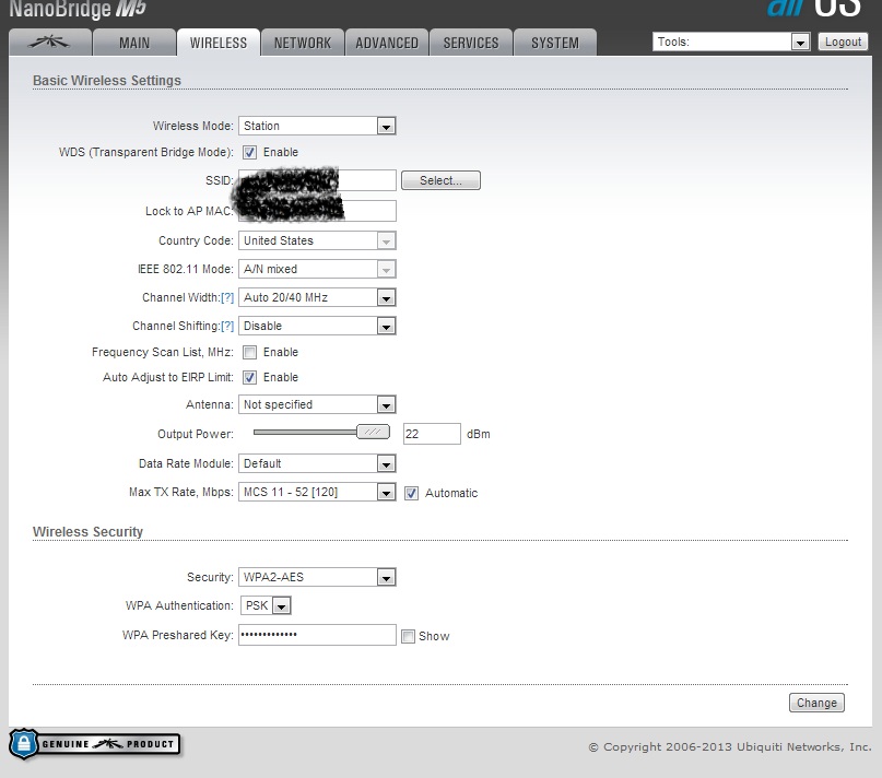

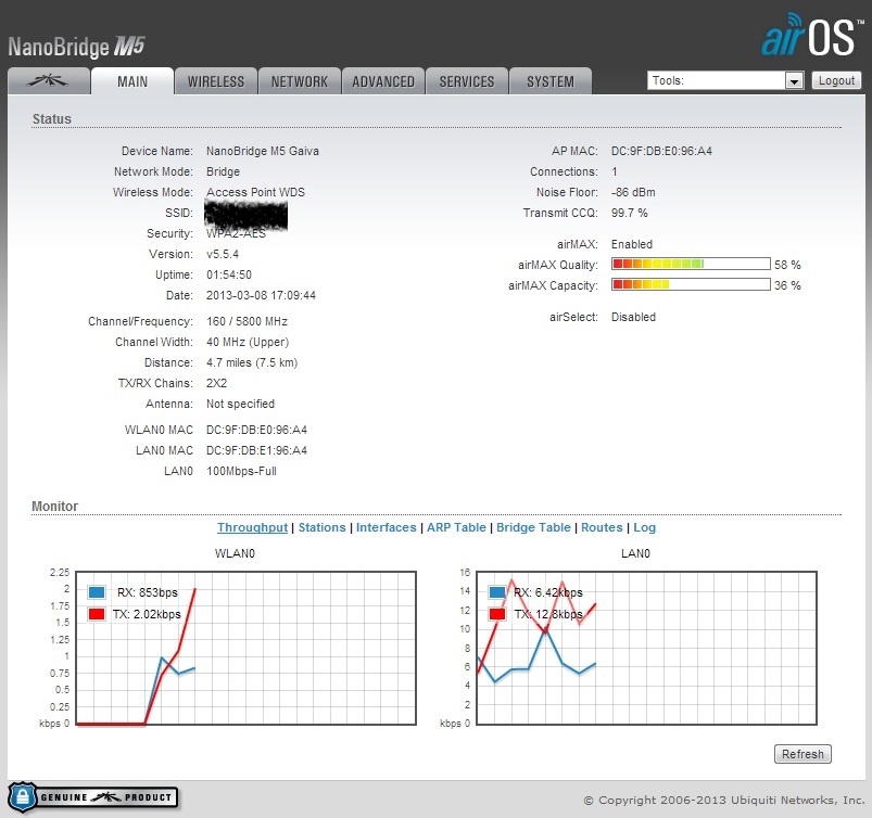

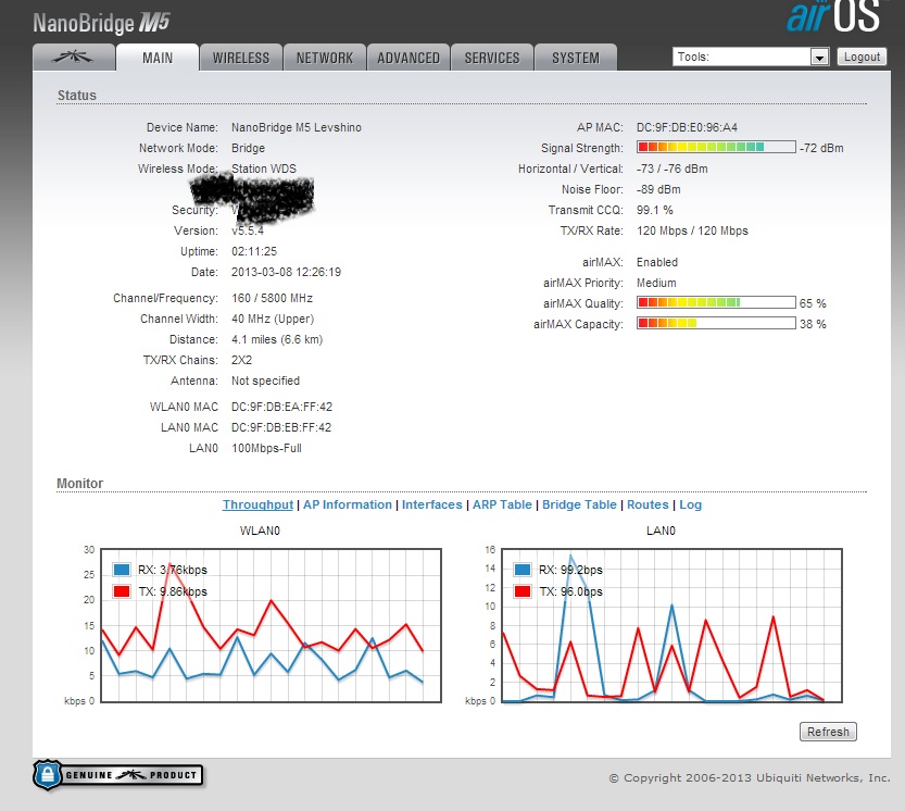

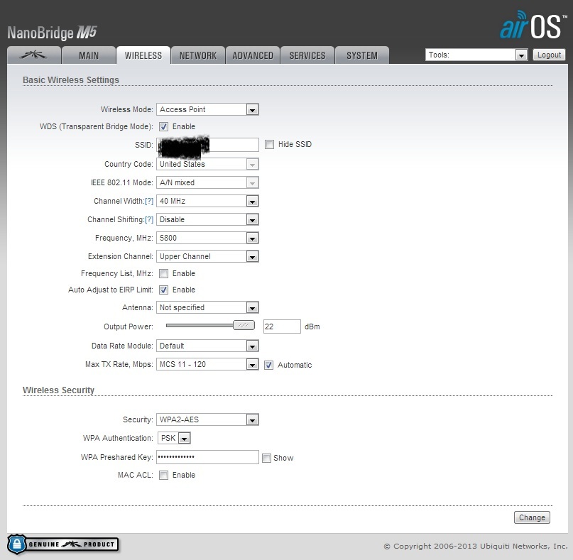

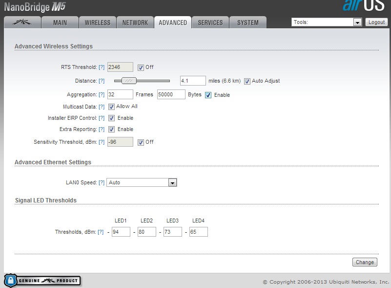

Привет всем. Прошу помощи.
2 бошки Nanobridge M5 одинаковые прошивки 5.5.4.
задача:
1) Обеспечить клиентов скоростью
2) раздать адреса по DHCP
1) Пытался настроить максимальную скорость, все что получилось (airMAX Quality:65 % airMAX Capacity:38 %).
Прикладываю также скрины, подскажите чего крутить? Пробовал изменять усиление 19-23, результат не меняется. Изменял частоту на 8Мгц, добился 75%/40%. но потерял передачу между сетями (20Мбит/с).
точка доступа
станция -

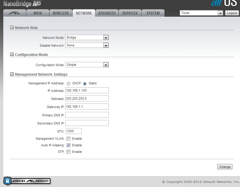

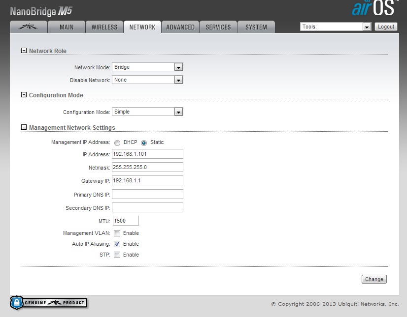

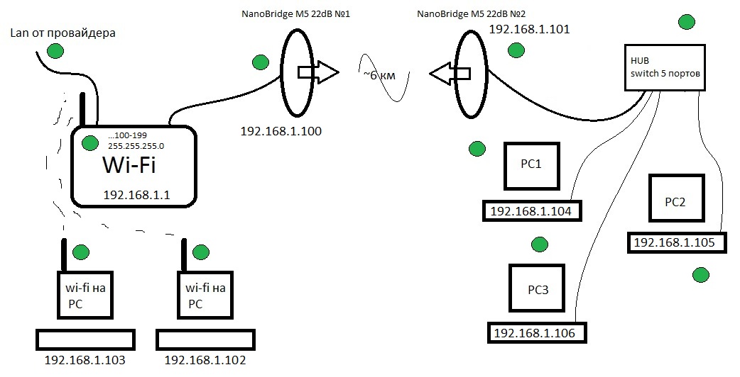

2) При отключении wi-fi (192.168.1.1) клиентам 104, 105, 106 не раздается IP (DHCP же не работает), и у них теряется внутренняя сеть (а она нужна). При попытке задать в ручную IP адреса, локальная сеть работает, интернет нет. (Gateway на этих компьютерах указываю 192.168.1.1).
В режиме router и настройками DHCP мост№2 отваливается и зайти на него невозможно, только глобальный ресет. ХОТЯ В СЕТИ ОН обнаруживается под тем же адресом 192.168.1.101 =( Как быть?
Нужно добиться максимального эффекта скорости, и чтобы клиенты 104,105,106 могли работать в LAN между собой в случае отключения wi-fi 192.168.1.1
