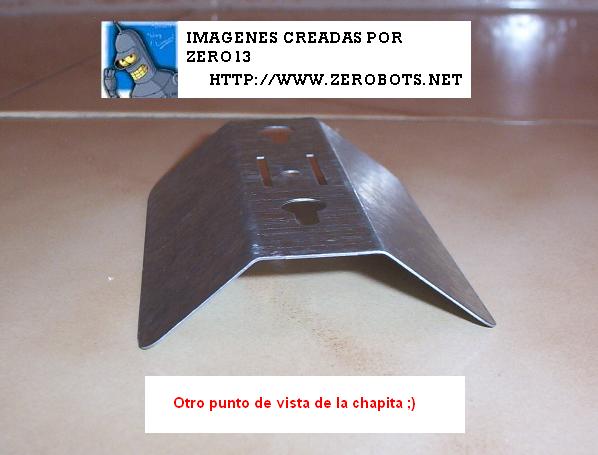

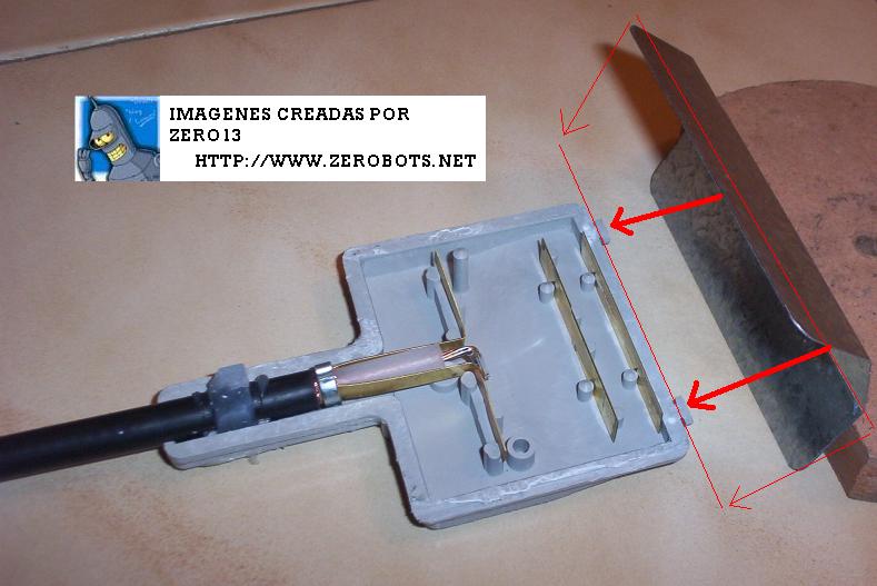

Облучатель MMDS типа молоток.
    #16
    А какой материал используешь для корпуса облучателя?
      #17
      Обычную пластиковую вагонку. Ребра внутри вагонки испльзую как держатели директоров и прочее.
      Когда смотришь на ворота новых русских, чувствуешь себя бараном.
        #18
        пластины это деректора или рефлектора и какой стороной ставить ее к MMDS сетке?
          #19
          Пластины это дедектора . а рефлектор изогнутый из оцинковки.
            #20
            если кабель тоньше какой зазор в диполе?
              #21
              Ты используешь RG-58? Выкинь, затухание 1дб/м.Я испльзую RG-8X.А если хороший провод-делай металические подложки(желательно медные). Сохраняй размеры диполя.

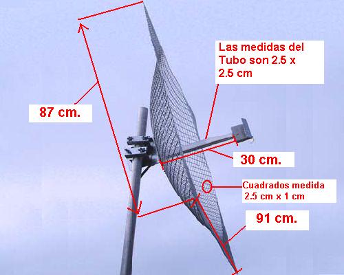

                #22
                как можно по геометрии определить фокусное растояние MMDS 18дб?
                  #23
                  kak po geometriy ne znaiu, no tam esty etiketka nakleennaya. Na ney napisano 30sm. No luchshe, vstavliaesh obluchately i napravliaeshy na tochku i ,leguriruesh focusnoe rasstoianie na macsimalniy signal.
                    #24
                    Вопрос такого плана.
                    Как будет работать конвертор ММДС если его поставить на прямофокусную антенну диаметром 1,8м.
                    Говорят, что коэффициент использования поверхности будет где-то на уровне 50 процентов.
                    А проблема в том, что необходимо в дальней зоне поднять сигнал ММДС на 5дб по сравнению со стандартной 27дб сеткой.
                    У кого какие соображения, примеры из практики.

                      Lilo - и какова судьба самодельного облучателя-диполя?
                      Имеется штук шесть рефлекторов MMDS 27dB ,выбросить жалко.
                      Какой (реально) дальности линк можно поднять с таким облучателем в условиях прямой видимости и D-Link AP-2100 непосредственно у антенны? И что за баночки с дихлор...,лопатку заполнять диэлектриком надо?? А зачем? Из какого пластика лучше корпус делать.Понятно с малыми диэлектрическими потерями, а всеже;-)
                      Сильно не пинайте,пожта.
                        #26
                        расстояние можно пощитать используя какой-нибудь каклькулятор в инете, все равно это все приблизительно. заполнять "лопатку" ничем не нужно, на баночки забей. корпус лучше делать из ABC пластика.
                          #27
                          Бог с ними баночками. Вы раскажите почему воронежские рефлекторы,
                          (конечно цена от Bester не оптимальна,я сам покупал 27dB по 650р) не популярны среди пионеров дальних линков? Слишком дырявая?или..?
                          Мне нужен линк на 5км, скорость 10МБит хватит.Главное технологичность настройки линка и короткозамкнутый облучатель (как защита от статики и гроз разрядов).

                                #30
                                Судя по описанию сетки 27dB Фокуссное расстояние 410мм, наверно угол облучателя (как у прямофокусных спутн антенн) 135град.Нельзя ли применить облучатель подобный облучателю офсетки, но с углом раскрыва 135гр и короткозамкнутым по НЧ облучателем?
