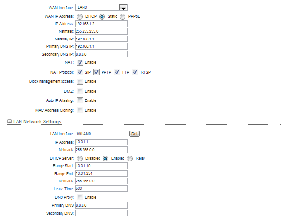

    помогите разобраться с настройками. Ситуация такая:Есть точка доступа Rocket m2+МИМО антена 90 подключена к роутеру провайдера работает в режиме AP-WDS в роли клиентов выступают 2 AirGrid M2HP работают в реж.станций. Видимо роутер перегружен и из-за этого возникают зависания ВСЕЙ сети(похоже на задержку отклика) на минуту,две.AP-получает IP-static он прописывается в роутере AirGridы получают DHCP-и их таже видно через роутер.Нашел в настройках рокета функцию Router и SOHO Router можно ли ее использовать для того чтобы разгрузить девайс провайдера т.е. чтобы маршрутизацию AirGridов проводил рокет и их IP не висели на роутере,при этом желательно сохранить WEB доступ к AirGridам И второй вопрос какие настройки должны быть при этом у "клиентов"
    У меня есть подобная схема подключение на Rocket M2 поднят режим роутера в лан идут адреса статические в подсети роутера например "192.168.1.2" , а WLAN идет DCHP с подсетью 10.0.1.0 с пулом 10.0.1.10-10.0.1.254 клиенты в таком случае получают адреса с Rocket M2 включен NAT
      если тебя не затруднит выложи скрины всех страниц настройки плиз а то система AIR совсем не знакома правда кое с чем разобрался но многое просто загадка
        ну примерно так... Нажмите на изображение для увеличения.
          А потом к рокету через веб морду обратиться можно будет а то у меня чёт с этим проблемма может где напутал?
            Ну конечно... из Wlan будет 10.0.1.1 из Lan 192.168.1.2
