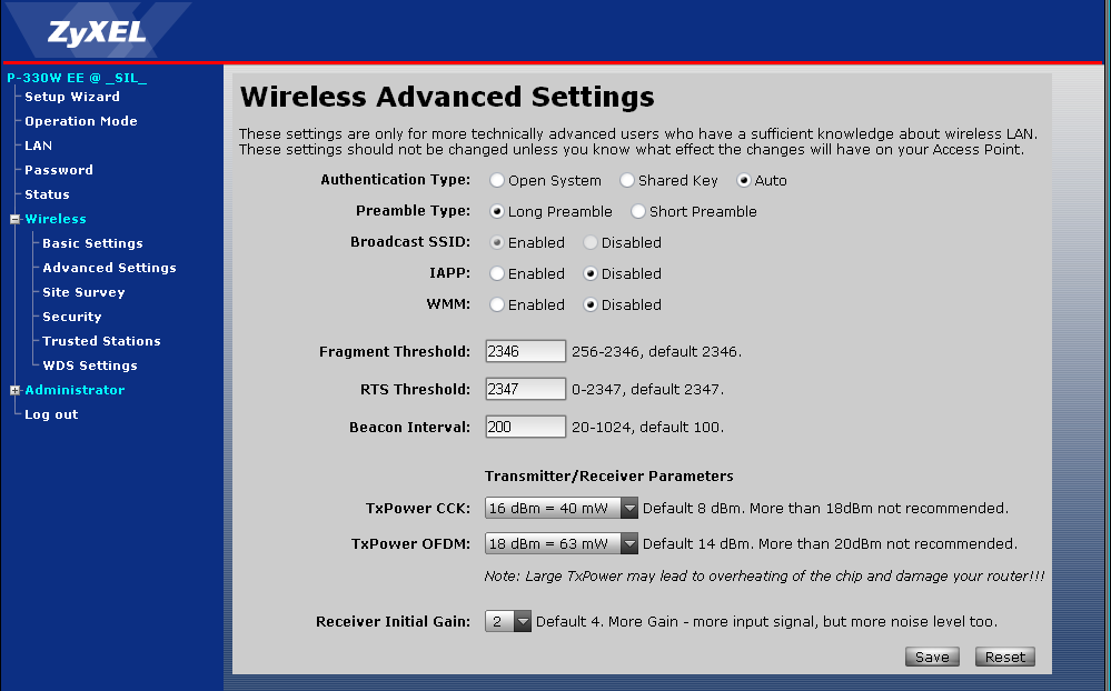

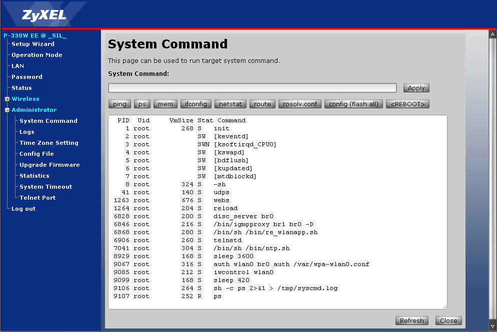

        Продолжу тему.
        Имею P330-W-EE. По опыту могу сказать следующее: стандартная прошивка гораздо быстрее альтернативных прошивок. Но неудобство её в том, что по умолчанию выходная мощность слабая и не регулируется. Блягодаря этой теме и Radionу в частности удалось все настроить, но мне этого показалось недостаточно и я решил попробовать хакнуть стандартную прошивку. Удалось хакнуть только вэб интерфейс, но мне и этого показалось вполне достаточным. Изменение мощности я сделал на языке javascript через goform/formSysCmd?sysCmd=flash get/set. Протестил и так и сяк - косяков нет, все работает отлично. :yahoo:
        На скринах показаны основные правки - это SystemCommand, которое помещено в основное меню и страница настройки доп. параметров вайфая, на которй собственно теперь и можно менять выходную мощность.
        В аттаче модифцированный файл прошивки, которым нужно апгрейдить наш аппарат через вэб интрфейс стандартной прошивки.
        ЗЫ. Дополнительно хочу сказать что мой девайс при повышении мощности выше 20дби работал только хуже, поэтому для более высокого надежного покрытия сделал антенну двойной квадрат. Результаты превзошли все ожидания.
