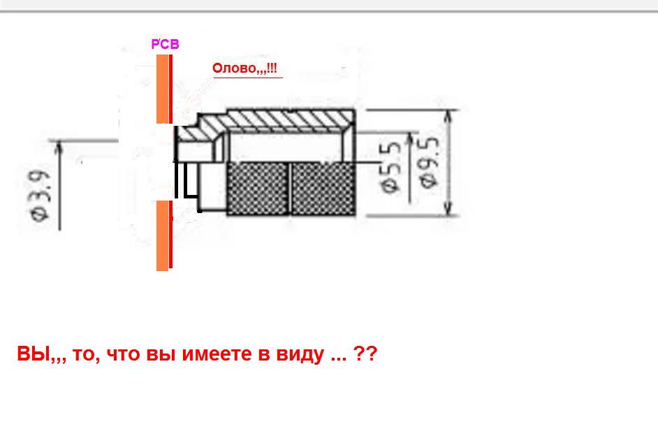

Сообщение от avtolik Посмотреть сообщениеНемного иначе. Посадить корпус разъёма в отверстие рефлектора и пропаять, для хорошей центровки.
.[ATTACH=CONFIG]18403[/ATTACH]
У вас хорошо получается с графикой, завершите сам чертёж.
Avtolik, вы можете разместить несколько фотографий практической реализации...???

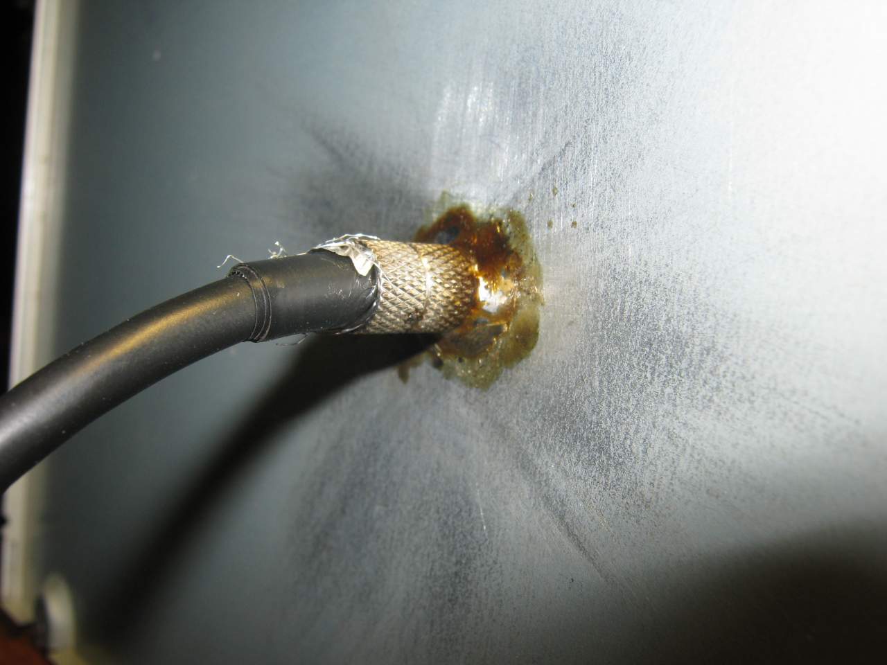

Сообщение от dryn Посмотреть сообщениевы про это воплощение практической реализации? [ATTACH=CONFIG]18421[/ATTACH][ATTACH=CONFIG]18422[/ATTACH]
dryn спасибо за фото, простой, удобный, дешевый, практичный, аккуратный и надёжный способ крепления кабеля.
Aleks07111971 имеет ввиду спилить разъём заподлицо с рефлектором со стороны антенны, ну тут "хозяин - барин."
Я спиливаю западлеца).

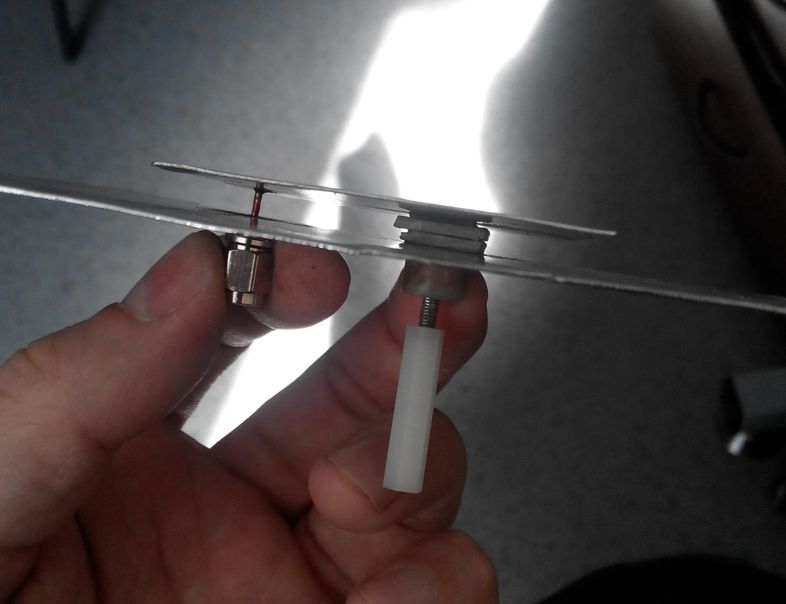

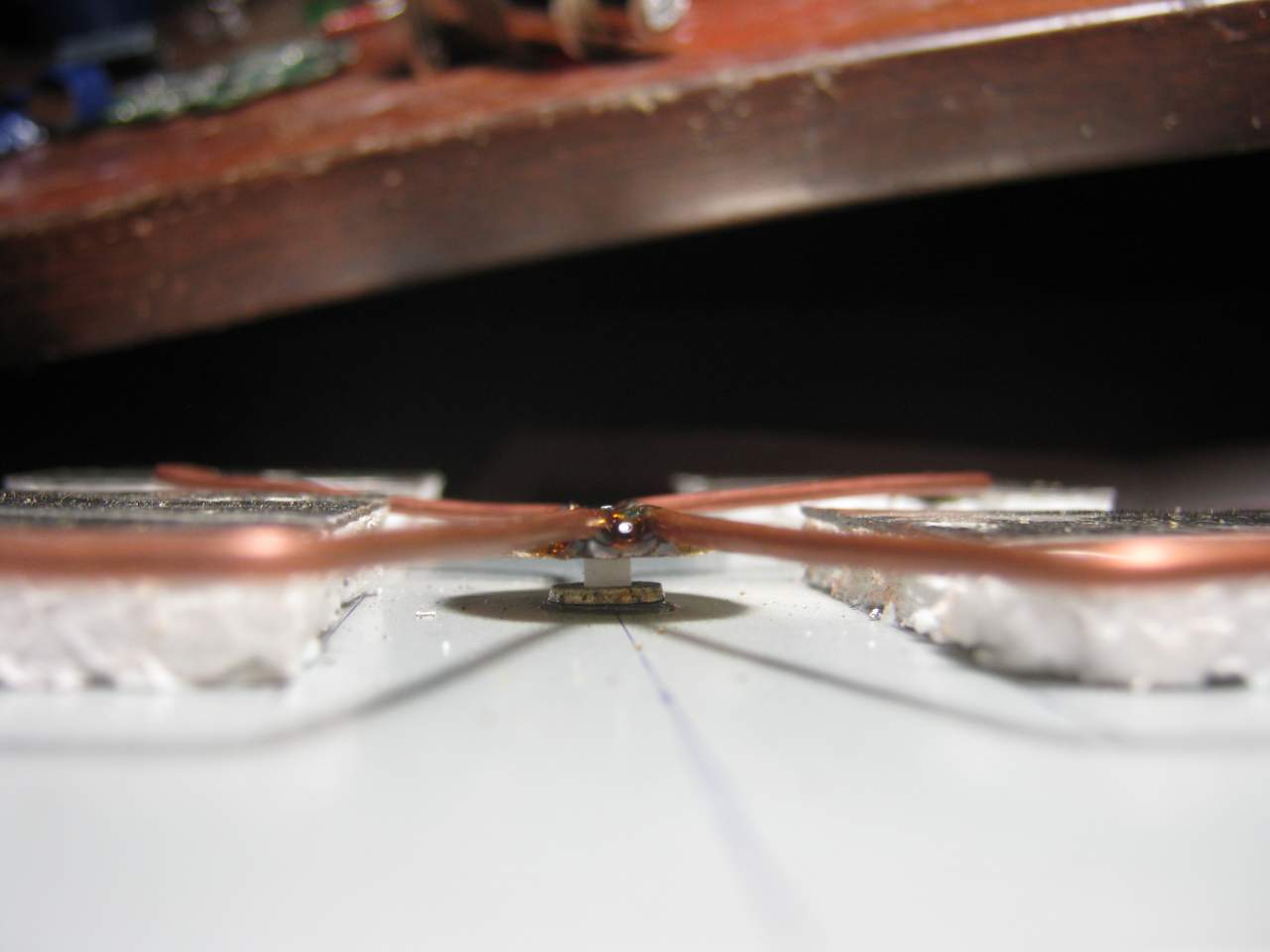

Сообщение от harbor Посмотреть сообщениедля антенны из поста #3 где делать установку изолятора для соединения директора и рефлектора? по центру или тоже 6мм от центра?
А на фотке TULa(пост #4) по центру вообще торчит какой-то шуруп :)
у вас все время разные размеры директоров, для разных рефлекторов видимо
для рефлектора размером 113x113 какой лучше ставить директор, 54-81, 55-81 или 85.5-56.5 ?
Обязательно ли сверлить под изолятор отверстие 9мм? или можно просто сделать прокладку в этом месте между директором и рефлектором ?
в качестве проставки использовал квадратные пластиковые пластинки 1см стороной
но Patch ANT v.3 имхо немного проще сделать..
Попробую еще сделать первый вариант, с рефлектором 113-113 и директором 54-81, заготовки лежат.
