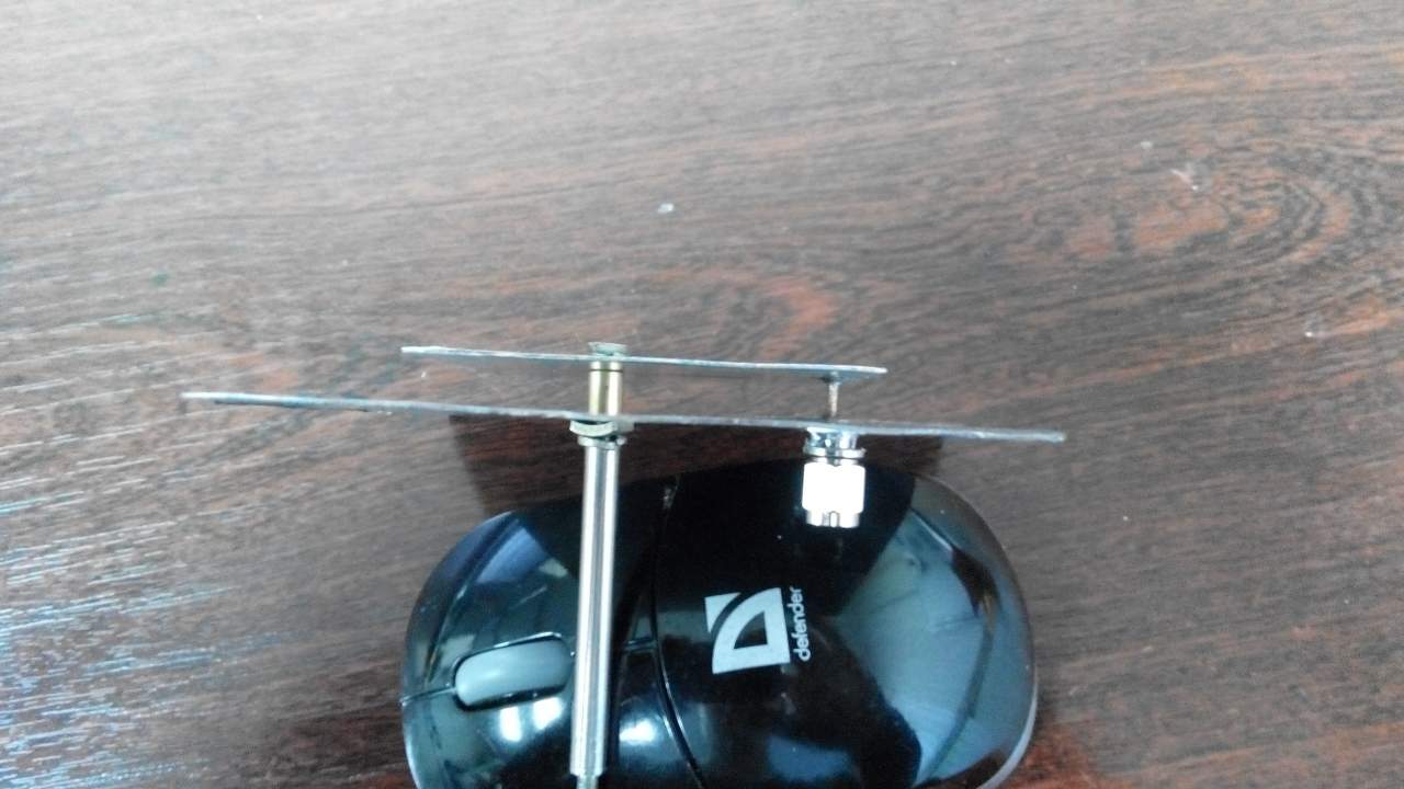

Сообщение от harbor Посмотреть сообщениедля антенны из поста #3 где делать установку изолятора для соединения директора и рефлектора? по центру или тоже 6мм от центра?
А на фотке TULa(пост #4) по центру вообще торчит какой-то шуруп :)
Шпилька диаметром 3мм проходит через центр патча. Втулка диаметром 4мм.
не думаю что дело в проставке - попробовал маленькую поставить - результата нет.. странно конечно.
я думаю, что просто резонанс смещен, из-за большей площади директора и это видно даже на графике. может надо подбирать расстояние между директором и рефлектором лучше хз
но я просто пробую разные варианты, так что ничего страшного :)

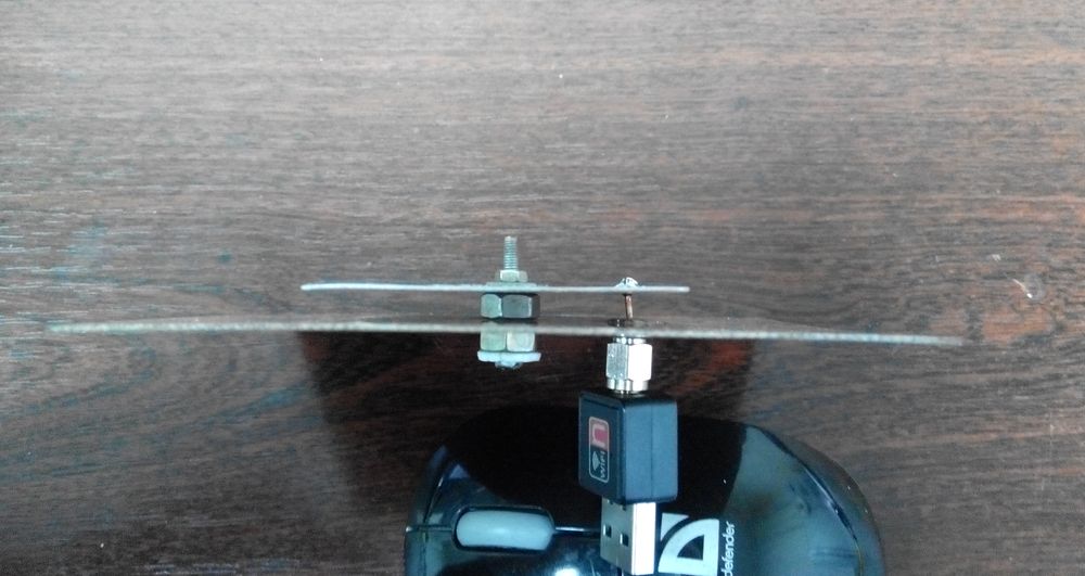

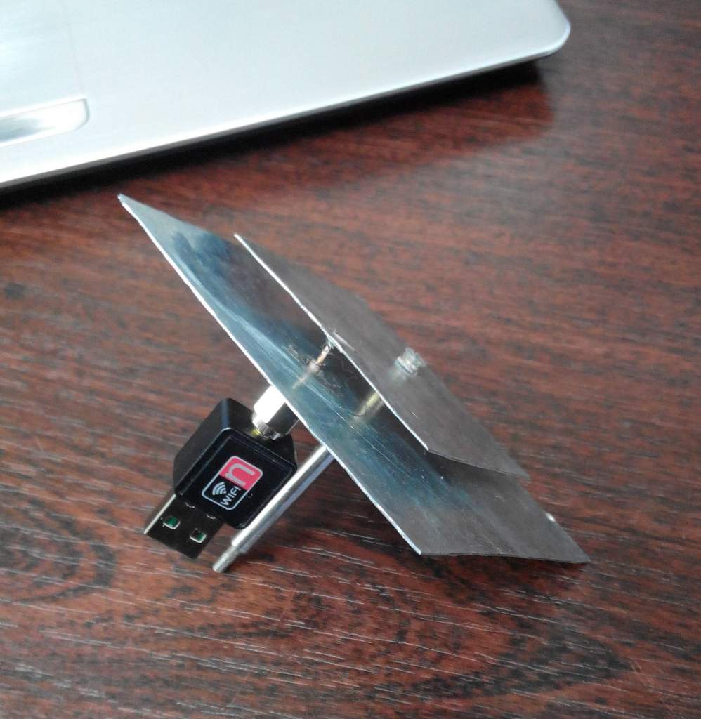

сделал проставку в виде гайки(по ребру 10мм, высота 5мм) для патча из 1-го поста(хотя там надо 5мм), стало лучше. практически догнал патч в.3 (смотрю программой WirelessNetView)
различия между ними теперь можно списать на конструктивные особенности(косяки) изготовления. на этом закончу с одинарными патчами пожалуй :)
Первые два - Патч в.3, проставка 6мм,(делал вариант с проставкой 8мм и особо разницы не заметил)
3,4 - Pure Increased Patch из первого поста, с гайкой-проставкой 10х5мм
Материалы - жесть, корпус от компьютерного блока питания и текстолит, проставки - стойки купленные в радиомагазине и разные гаечки с болтиками.
Изготовлено не очень ровными руками, поэтому местами гнуто и неровноПоследний раз редактировалось harbor; 01.04.2015, 16:29.
