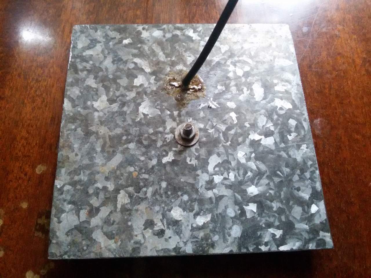

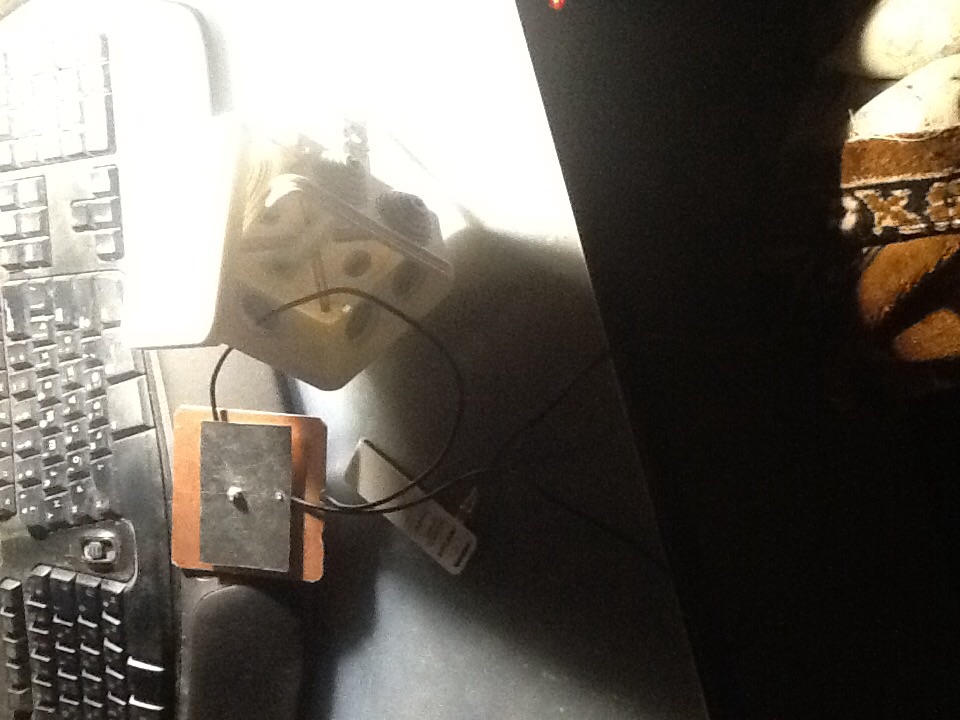

uve, пост#4 этой темы? вроде по фото в центре патча у TULa тоже не диэлектрик вроде бы. попробую ваш вариант.
Pure Increased Patch (простой патч)

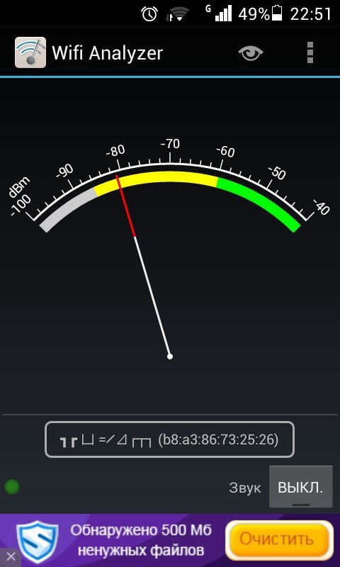

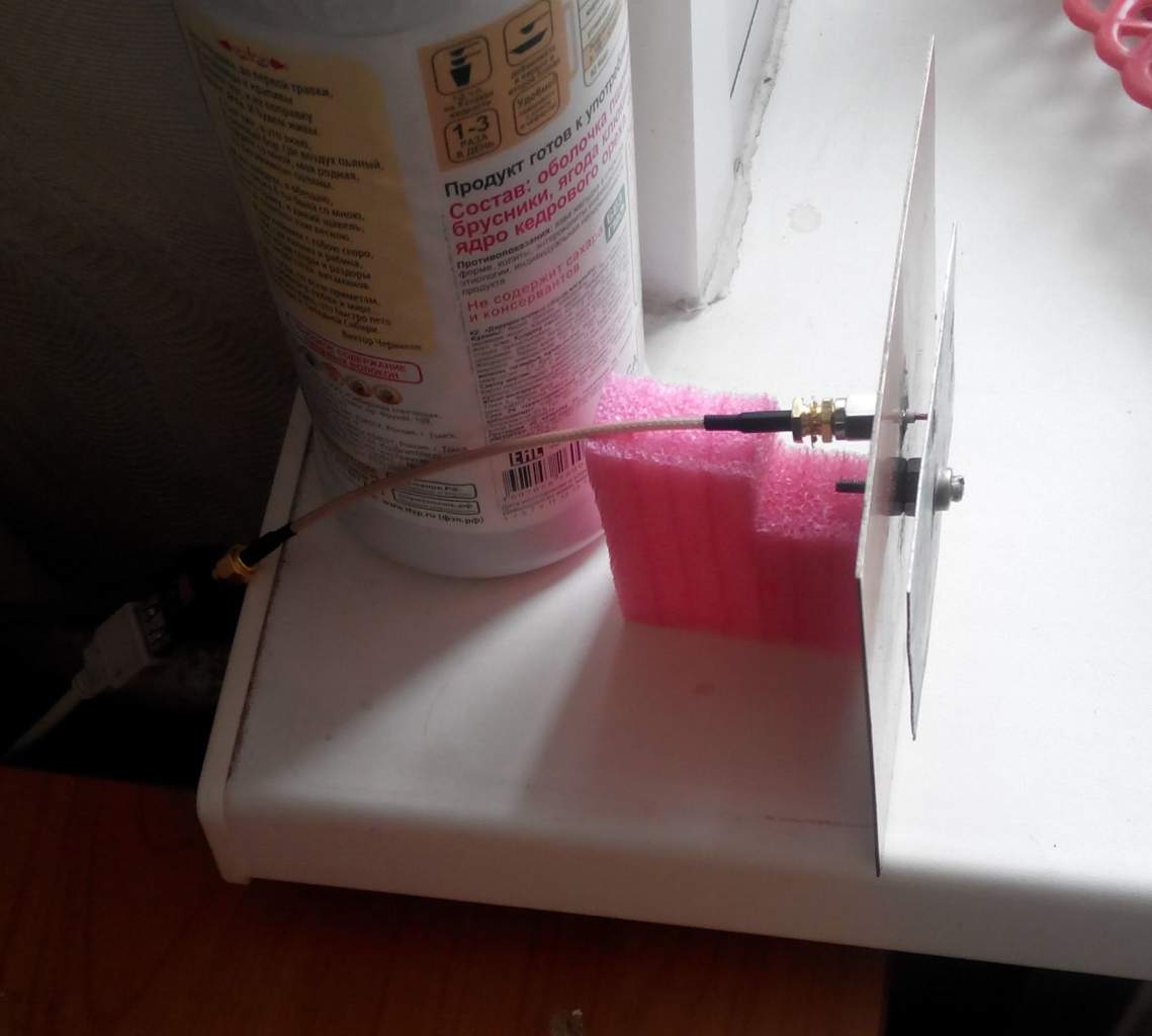

Перекрутил болт другой стороной, соскреб бумагу, потестировал уже в домашних условиях на точках доступа соседей - в общем имхо работает стабильнее чем простой патч - на пару дБм показания лучше(сравнивал непосредственно на успешно хакнутой соседской wifi точке, наблюдая свой линк в статусе соединений).
Сейчас направил через окно на соседский дом, расстояние в среднем 80-100м до окон, вижу ТД с силой сигнала -60, буду хакать :)Последний раз редактировалось harbor; 14.04.2015, 08:52.
Сегодня хотел написать об этом но руки не дошли :) сделал через эту точку фото которой показал Jomy свободный wifi. И такой же патч сделал на адаптер лежавший без антенны. Результат по моему неплох. Мое окно за самой гущей деревьев на 2м этаже думаю нужно сказать Jomy большое спасибо за такую простую и плоскую конструкцию..

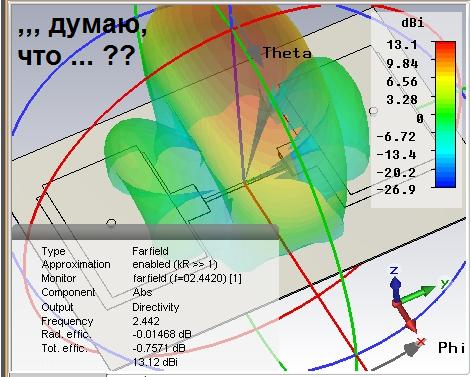

Да, я давно слежу за темой double patch 14dbi и давно сделал бы его будь у меня листы металла нужного размера на отражатель и девушка которой нужно меньше внимания :). Этот вариант при небольшом усложнении подкупает шириной полосы, для меня это важно из-за того что настраивать антенны мне нечем.
Один вопрос, если увеличить длину линии между патчами можно добиться поворота лепестка диаграммы направленности в сторону? Я просто не хочу его наклонять физически.
Я понимаю что мне нужна секторная антенна, может даже типа этой http://www.lan23.ru/forum/showthread.php?t=1496 или этой http://www.lan23.ru/forum/images/imp...2015/03/60.jpgПоследний раз редактировалось Quinta; 19.06.2015, 00:56.
