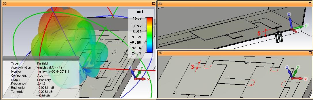

    Вот некоторые технические данные ...
      Спасиба , буду пробывать сделать.
        Вопрос по этому варианту мимо антенны - патчи можно изготовить из отдельных частей небольшим нахлестом? Монолитом изготовить сложно...И толщина патчей реально 0,25? Уж больно тонкие, 0,5 было бы проще.

          ,,, самый простой, 0,5 мм листа ...

            Спасибо, буду пробовать из жести 0,5.

              Да, можно, но вам нужны новые размеры ...!!!

                Спасибо огромное, полоски между патчами можно припаивать в небольшой нахлест?

                  Нет, только в стык, а лучше резать целиком.

                    Да, вы можете только, как это ...Нажмите на изображение для увеличения.

                      Если в середину каждого патча запаять проволоку, сильно нарушатся характеристики модели ?

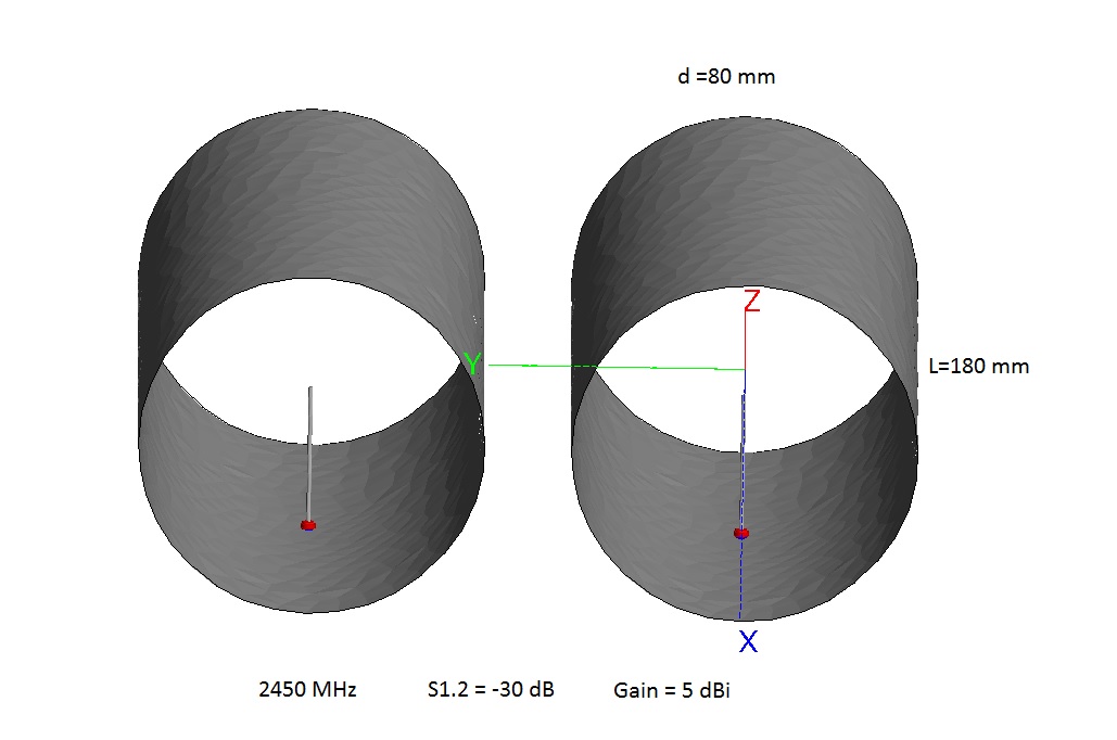

                          привет, парни, сорри пишу здесь, не хотел создавать тему. подскажите подробней, или ткните носом в ссылку, хочу подключить 901 точку от тп линк, там 3 антенны, нужна хорошая мимо антенна, но вот в чем проблема , нужна типа омни, ну или хотя бы в две противоположные стороны, вот думаю если сделать , антенну Харченко, на оргстекле или пластике, первая антенна горизонтально, другая над ней, с поворотом на 45 градусов , а над ней третья, с поворотом в другую сторону под 45. реально ли такое? помогите. может что другое. так как ксв метра нету классику омни не предлагать.
                            В качестве двунаправленной антенны с хорошей развязкой будет работать ОККВ с открытыми обоими концами. Даже при совпадающей поляризации, развязка около 30 дБ. Усиление, при длине волновода 180 мм, около 4.48 дБi и входной импеданс ближе к 50 Омам. При длине 160 мм, усиление около 5.8 дБi , импеданс ближе к 75 Омам. Длина возбуждающего излучателя( штырька ) около 33 мм( диаметр 1 мм).
                              благодарю за отзывчивость, вопрос , это же типа банка, только свободная с обоих концов, но нужна мимо антенна, или таких 3 делать?
