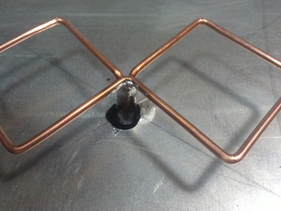

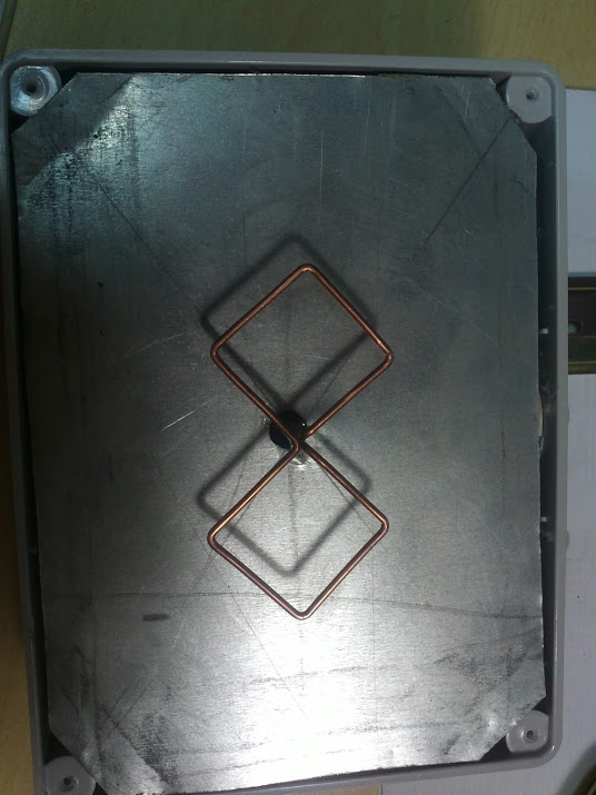

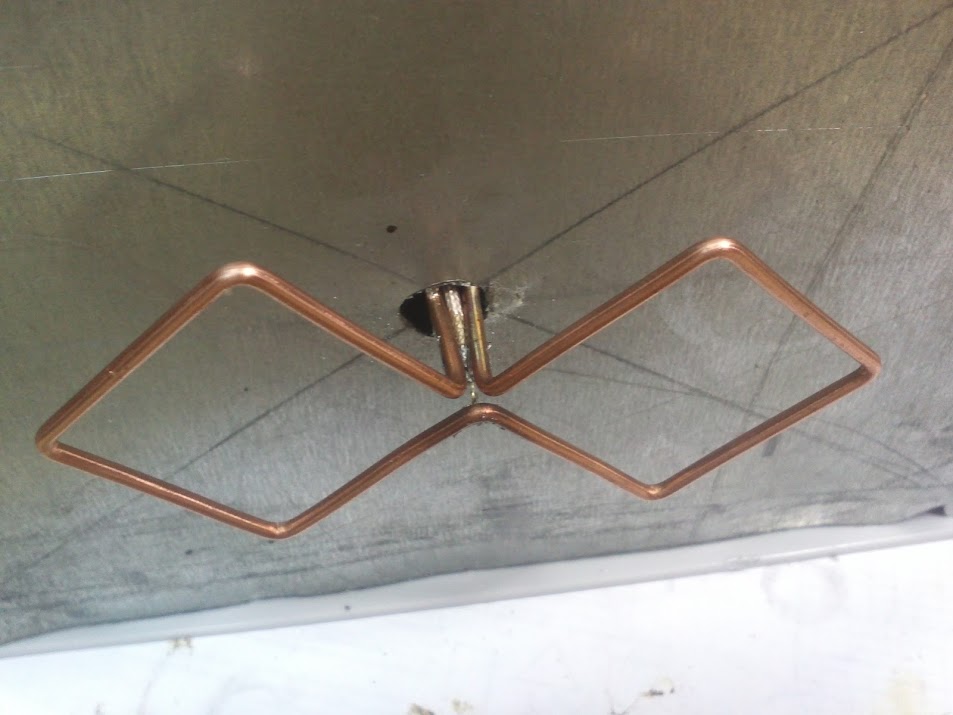

            Кстати интересный вопрос, можно ли из антенны Харченко сделать мимо?... развязку мб как нибудь сообразить. Сделал кучу биквадратов, очень хорошие характеристики у этой антенны.

                    На одной оси разместить заманчиво, но я не владею прогами, чтоб такое рассчитать. Самый простая из антенн, которую я делал выглядит так:
                    С крыльями и двойные биквадраты делаю только когда нужна чувствительность и дальность больше километра. Но уже нужны по большей части только мимо и я вырезаю сейчас квадратные патчи, с размерами которые jomy любезно предоставил. Если кто нибудь посчитает биквадрат мимо как этом 105-м посте, я тут же попробую собрать его, из проволки 4 кв.мм и жести для меня проще антенны собирать :)
