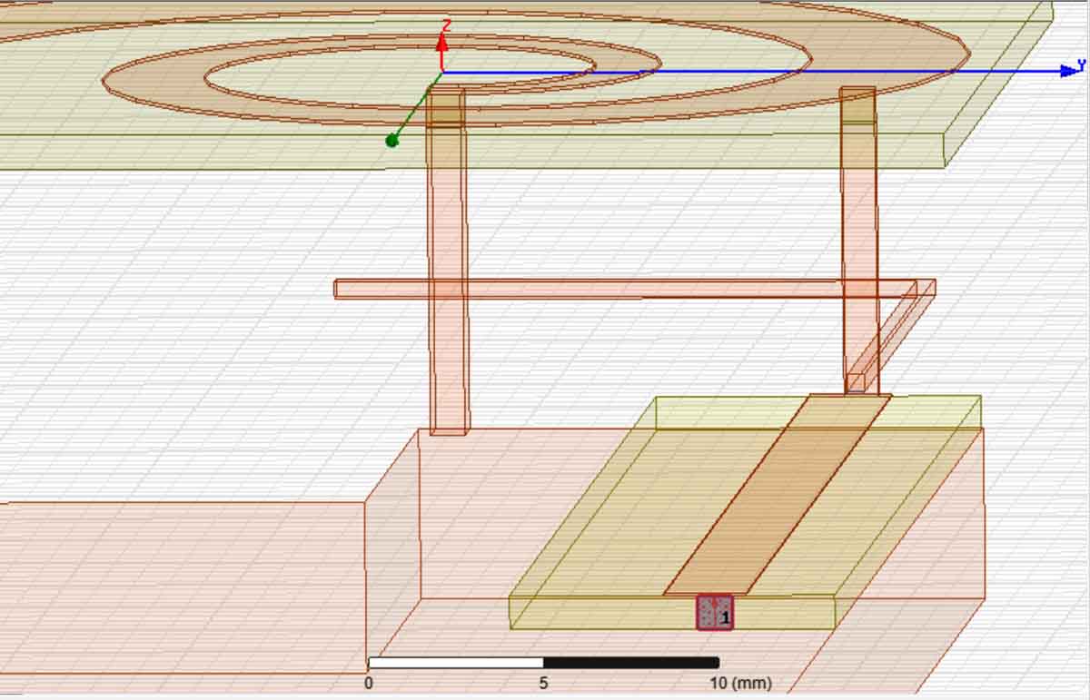

Здравствуйте!!Я смоделировала зигзагообразную антенну и приступила к ее анализу...но на первом же этапе застряла((....как источник питание я назначаю Lumped Port, который подходит для моей модели...и тут программа требует обозначить для даного типа порта линию интегрирования....я не понимаю ее смысла, что это такое и зачем вообще она нужна....помогите, пожалуйста, разобратся....обьясните, пожалуйста, что это и как правильно ее задать?Буду очень благодарна)

Привет, Nyutka. Сосредоточенный порт назначается прямоугольником( в сечении коакс. кабеля кольцом), две стороны (противоположные) должны касаться поверхностей 3D модели.
Указывается значение сопротивления генератора возбуждения( обычно это волновое сопротивление кабеля 50 или 75 Ом или другое ).
Линию интегрирования можете рассматривать, как указание программе о наличии возбуждающего напряжения, она же определяет вектор электрического поля( например, в коаксиальном кабеле он укажет на формирование волны ТЕМ). Я, обычно, провожу линию параллельно боковым сторонам(не касающихся поверхностей модели) по середине прямоугольника-порта. Для этого подносите курсор к одной середине стороны прямоугольника - появится треугольник привязки(снэп), кликаете мышкой, переводите курсор к середине противоположной стороны, при появлении треугольника снэпа - кликаете. Появляется красная интгральная линия. Вытираете пот со лба. Готов порт.
Я линию задаю по боковой стороне прямоугольника порта, когда использую плоскость симметрии. Линия проводится по стороне касающейся плоскости симметрии.

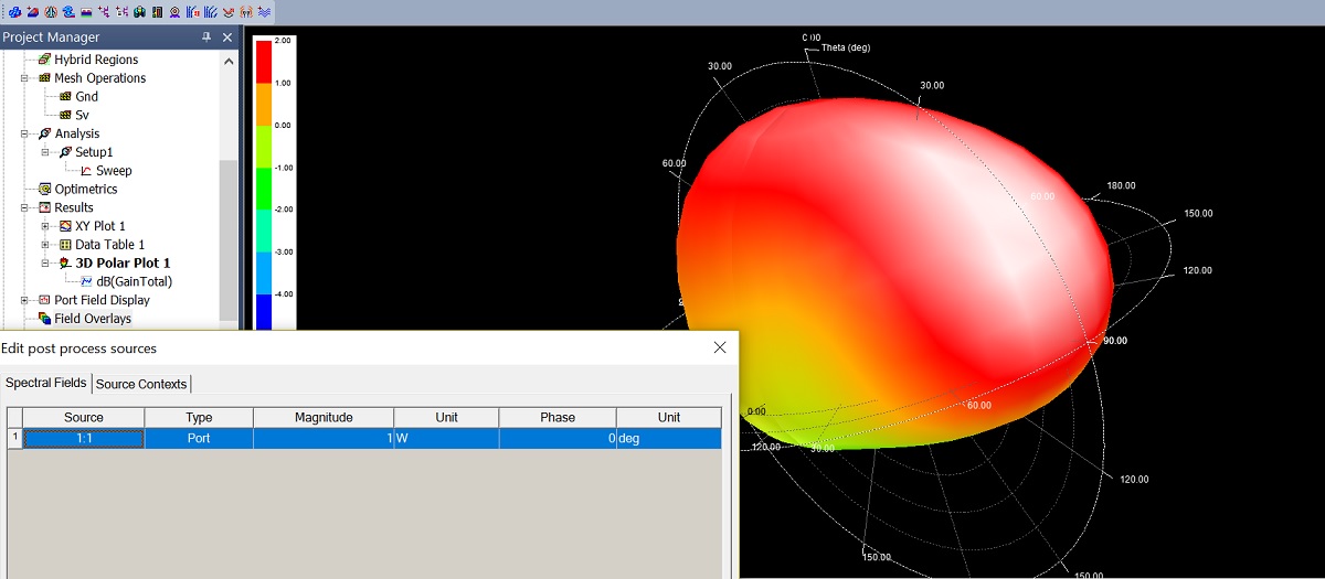

Можно еще вопрос (надеюсь он Вас не добъёт, т.к. только начал постигать алхимию Антенн) - на какие характеристики в РЕЗОЛТЕ на обращать внимание для ПАТЧА, ведь он используется как принимающая антенна, а не передающая. Например VSWR, S Paramert (s1.1), Smith Chart 1, Диаграма 3Д направленности в Дб ?
