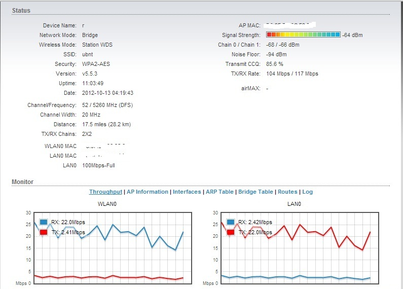

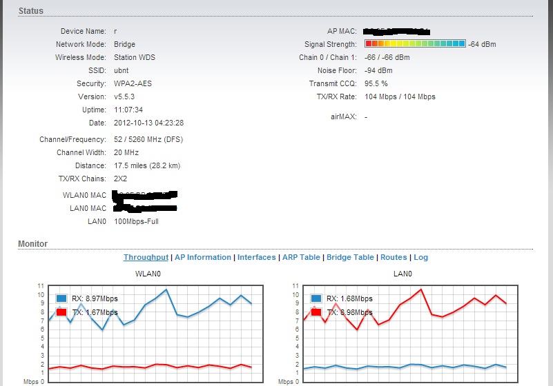

    Есть пролёт 28км. Точка (AP) Rocket M5+Rocket Dish 34dbi, прием (ST) Rocket M5+Rocket Dish 30dbi. Зона Френеля не перекрита, сигнал на приёме 63-64дБ. Airmax + LPtP выключен. Внутреним спидтестом прокачка
    на приём 35-40мбит,
    передача 45-50мбит
    в дюплексе
    RX: 6.63 Mbps
    TX: 17.95 Mbps
    Total: 24.58 Mbps
    Пинги между точками 1-2мс. Всё работает идеально до нагрузки 10-15мбит
    Если хомяки начинают нагружать трафик до 20-22мбиты (больше не позволяет мост) пинги начинают подниматься 20-60мс ну и соответственно с сайтами 60-90мс. Под нагрузкой падает CCQ из 95-95% до 80-85%
    Если активировать Airmax + LPtP картинка повеселее...
    Прокачка трафика
    на приём 50-55мбит,
    передача 55-60мбит
    в дюплексе
    RX: 20.00 Mbps
    TX: 35.00 Mbps
    Total: 55.00 Mbps
    Ну и пинги даже без нагрузки (2-5мбит) гуляют 2-4-100-160-70-140-2-5мс....
    CCQ держится в пределах 95%
    Антенны отъюстированы по максимуму. Прошивался до 5,5,4, менял частоты ничего и не помогло.
    Меня интерисует прокачка в дюплексе чтобы на приём было 40-50мбит.
    Как не странно но заметил что вечером сигнал повышается до 59-60дб.
    Советовали поменять местами антенны тоесть на АР установить Диш 30 а на приём СТ Диш 34.
    Ниже скрины. Может посоветуете еще какое-то решение. Спасибо!!!

              у тебя проблема с ccq. там где ниже ставь антенну с бОльшим усилением. по поляризациям сигнал должен быть одинаковым . если ccq низкий то уменьшай значение rts threshold. и включи режим без ack
              Дима
                по поляризации сигналы одинаковы, галки аск в новых прошивках нету, уменшение rts threshold - не помогло. Стоит пробовать менять местами сами антенны?
                сегодня вообще под нагрузкой TX/RX Rate проседает до 7.8Mbps /9Mbps.... в чём еще может быть проблема, сигнал отличный -63дб....
