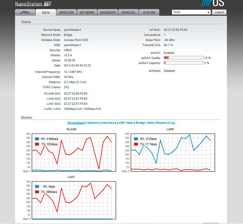

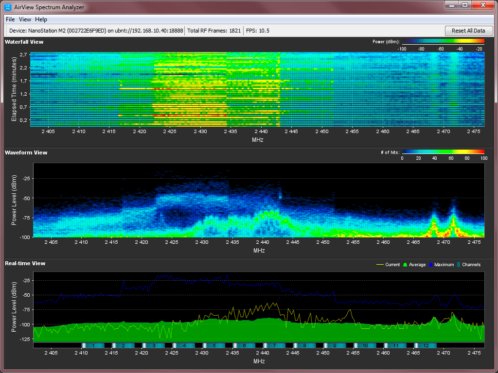

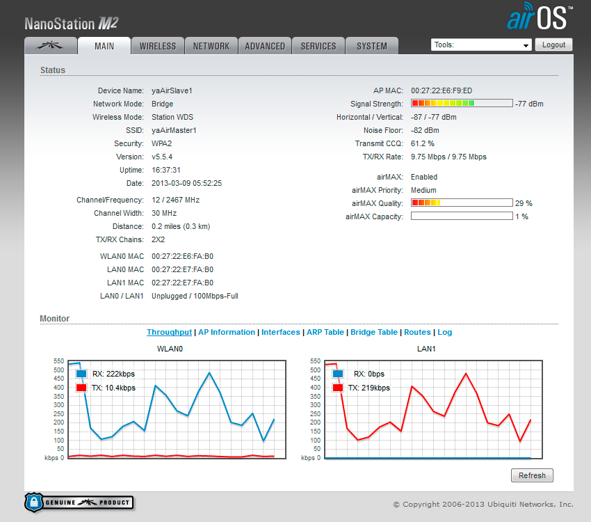

Из прочих условий. Рядом ЛЭП. Еще сильно рядом от AP и station (около 400м) блок антенн от всех сотовых провайдеров. Цифры Horizontal / Vertical и Signal Strength постоянно прыгают, прыгает и уровень шума, но в основном держится на -82dBm.
Несколько скринов прилагаю
station:
AP:
AirView на AP:

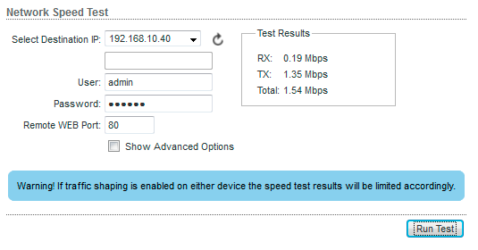

Speedtest:
