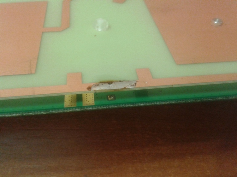

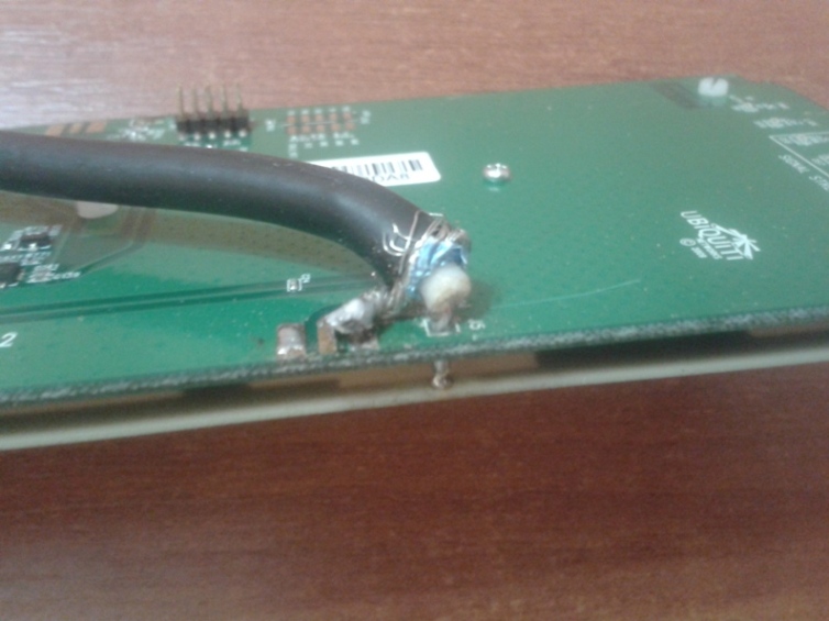

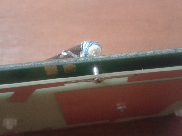

      Вот сделал так,результат все равно не радует,лучше но на стоковой антенне на много сильней сигнал.

          Постойте !
          Судя из ваших фото , это так называемая "МИМО" антенна . А она должна подключаться к дум портам сразу .
          У вас же второй вход в воздухе висит , вернее подключен к неработающей схеме . Вот наверное из за этого и хуже работает . Пусть , кто по грамотнее , меня поправят - но мне кажется чтоб заработало в вашем случае нужно проводники от патчей ко второму порту пообрезать вплотную к патчам .
          Повторяю - пусть меня поправят местные спецы , возможно я ошибаюсь . По этому пока не режьте , может кто то что то умнее подскажет .

                          Я понял что Вы хотите из всего этого устройства использовать только антенну ? Тогда :
                          Если у вас кабель подключен (как я понял) в точке "А" , то нужно аккуратненько (на всякий случай если вдруг понадобится восстановить) отрезать проводнички в точках "В" .
                          И еще , в точке "А" антенна должно быть отключена от остальных элеменов (деталей) платы .

                            в точк "В" не резать, смд резюк 50 добавить! Если нет второй кабель!
                              #44
                              какой резюк ? куда резюк ?
                              Если подключение только к одному порту - то резать , повторяю аккуратно (вдруг восстанавливать придется ) .
