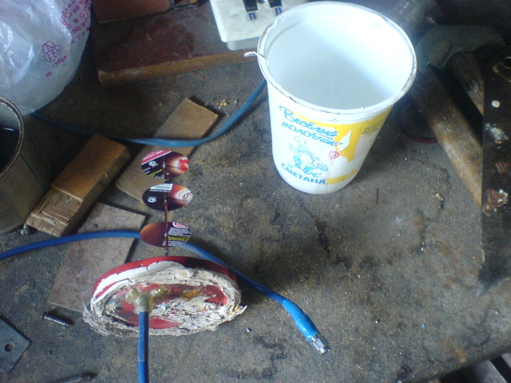

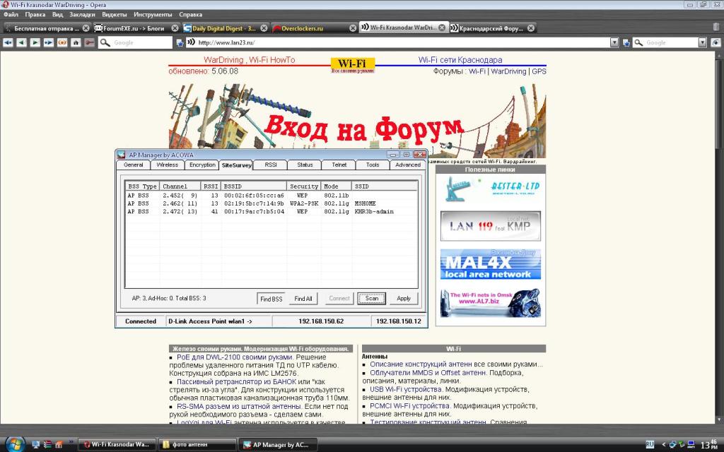

    Возникла траблы, после смены антенн, раньше стояли две направленные антенны вот такого типа(картинка 1), в акове в SiteSurvey значение сигнала было ровно и постоянно 30, в RSSI уровень сигнала был от 65 до 70, уровень шумов,менее 20, ширина каннала ровнялась 2 метра....после смены одной из антенн на bester polyaris 2400 21
    значение сигнала резко упал...до 25(макс результат, 20 примерно держит) и ниже в SiteSurvey и RSSI уровень сигнал стал от 45-50, уровень так и остался примерно 20,ширина каннала упала да 600кб\сек...в чем тут проблема почему уровень и качество сигнала не увеличилось после смены антенн, а уменьшелись, как увеличить уровень сигнала и ширину канала???, помогите решить проблемму....:sorry: жалко 1,5К за антенну...
    З.Ы растояние от то4ек примерно 400 метров, частные дома, высота мачт по 12 метров....

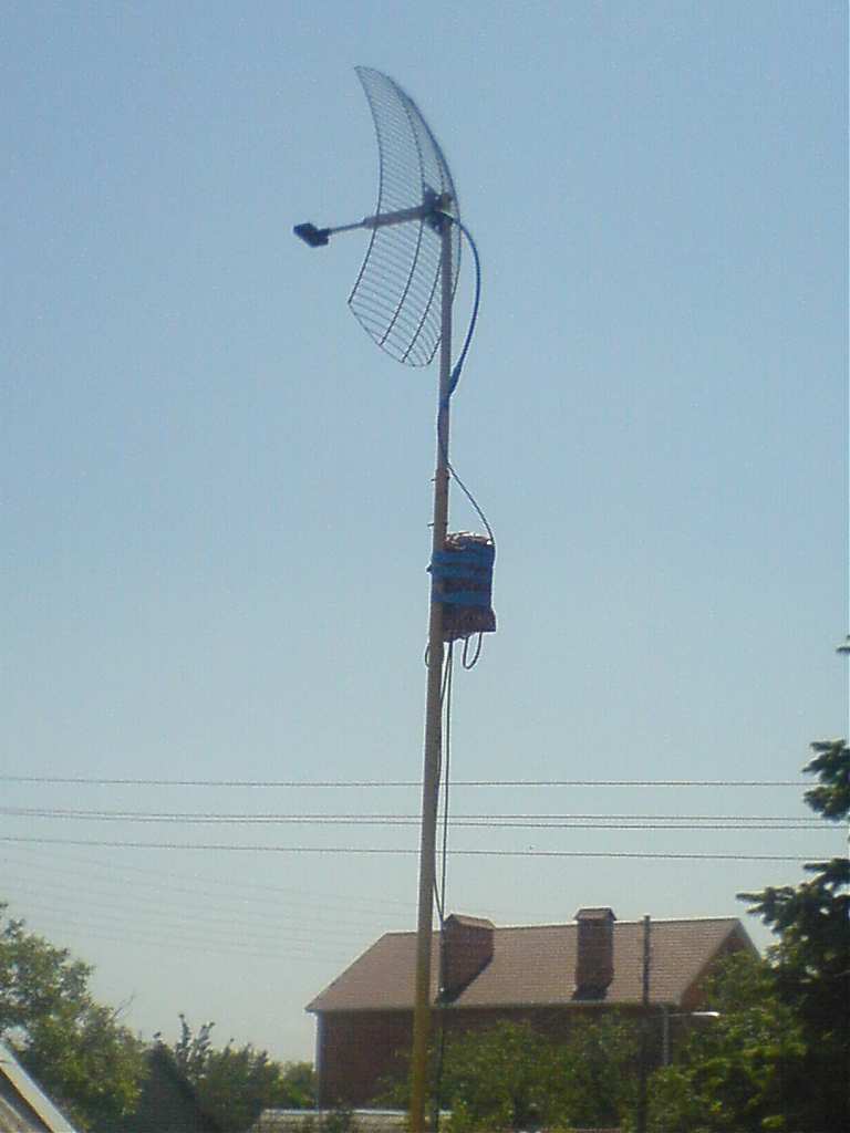

    поляризация - на старых антеннах круговая, на новой - вертикальная. (знатоки, поправьте если неправ)
    отсюда - (-3)Дб, ослабление сигнала вдвое по уровню.
    вывод - менять надо обе антенны, иначе смысла нет и толку тоже :)
    ЗЫЖ - точку твою в целофане реально жалко - лучше бы коробочку герметичную в электротоварах купил за 150р :/
    и, кстати, не пойму - что не устраивало, 65-70 - это очень хорошо
      Покамесь денег нету чтобы вторую заводскую брать...коробочка отлично весит уже год, целофан это моддинг...есть идеи чтобы сигнал поднять до 30-40 как нибудь на этих антеннах, еще варианты....

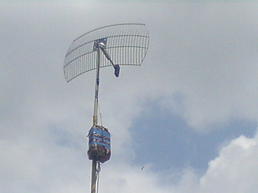

        Совершенно верно насчет разных типов поляризации антенн (кстати если бестер стоит как на фотке то там вообще горизонтальная поляризация по идее...), а точку и правда жаль... да еще и темным полиэтиленом... типа чтобы летом на солнце жизнь медом не казалась :haha:

          странно.Но как раз так у бестера вертикальная поляризация.
          Замените вторую антенку на другую самоделку и все будет гуд
            ...с вертикальной поляризацией, например, на "банку".
              Поляризация у обоих антенн линейная. Самоделка ваша называется ребристо-стержневой антенной, кстати все ее размеры любезно предоставленны БЕСТЕРом, есть соответствующий топик. У самоделки плоскость поляризации проходит через ось антенны и точку подключения кабеля. Для решения проблемы сначала попробуй поменять поляризацию, то есть повернуть любую из анетнн вокруг оси в вертикальной плоскости на 90 градусов.

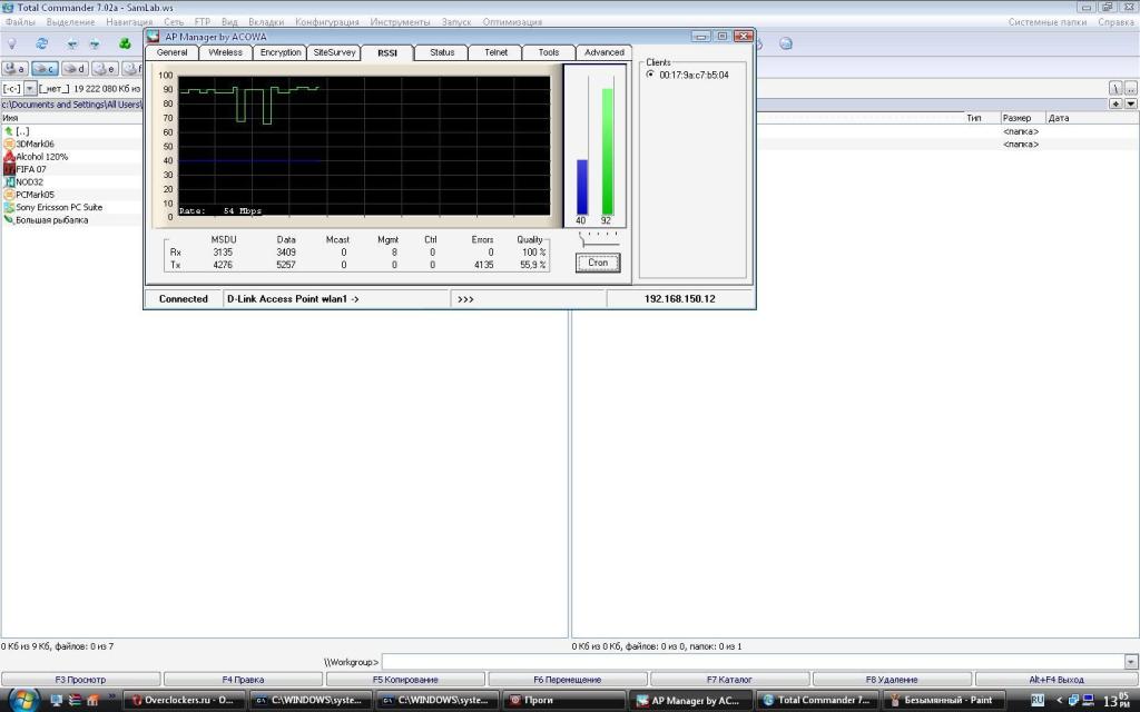

                  После поворот антенны на 90 гр, значение сигнал в SiteSurvey увеличилось до 41, держит стабильно от 38 до 41, в RSSI уровень сигнал скачет от 88 до 92!!!, уровень шумов стабилен 38-39...жаль что канал и остался только 2 метра...ВСЕМ СПАСИБО, ЗА умные МЫСЛИ!!!!

                        В смысле 2Мбайта? или 2Мбита? Ну если 2Мбайта,то это вполне нормально,а скоко ж вы хотеле 54Мбайта? У меня максимум удавалось прокачивать 3.6Мбайта.
                          Скорость прокачки 2 метра....как еще можно увеличить показатель сигнала, рабочий канал 13

                            если ты хотел заменой антенной поднять скорость, то зря, на 400 метров и тех что у тебя стояли вполне достаточно было, к сожалению на скорость влияет не только уровень сигнала :)
