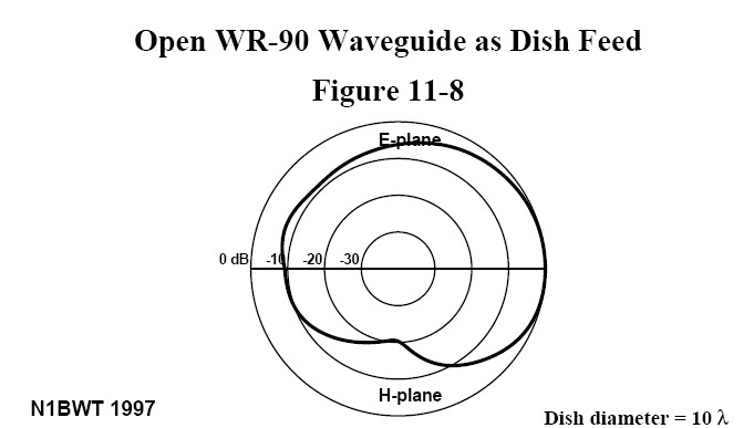

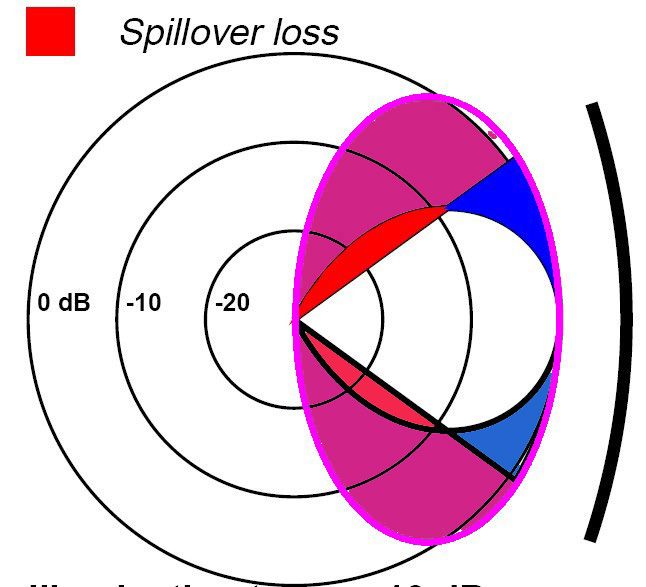

            Помехозащита также будет страдать - Вы переоблучаете тарелку, выливая энергию за ее края.
            Рисунок слева - оптимальное облучение. (красным - переоблучение, синим- нежелательное уменьшение усиления облучателя на краях)
            Рисунок справа - ваш вариант облучения ( бордовым - переоблучение, энергия валит за пределы тарелки)
            И еще - диаграмма направленности открытого волновода из вышецитируемой книги. Обратите внимание на задний лепесток.

              Добрый вечер,J.Forfun.Приятно беседовать с осведомлённым человеком.Но опять вынужден попросить Вас посмотреть на Ваши правильные выкладки под моим углом зрения.Я знаю,что ОККВ "переливает" энергию и помехозащищённость страдает.Но фишка в том, что офсетная парабола не закрывает раскрыв ОККВ от тыловых помех.Поэтому борьба идёт с боковыми и фронтальными помехами.Либо я перехожу к прямофокусной параболе с кротким фокусом.То,что дроссельные полости ослабляют боковые и тыловые лепестки ДН я проверял сам на анализаторе спектра "Анрицу".Вашу книгу я не читал,к сожалению,но многих в том числе и современных авторов по антенной тематике изучал.Не думаю,что Ваша книга сделала революцию в антенной технике.
                Добрый вечер uve, и мне приятно. Вижу, вы также хорошо осведомлены в антенных делах, тем более мне непонятно - зачем применять дроссельные кольца, уж лучше рупор - площадь затенения у него меньше чем у колец, усиление - больше, выигрыш на офсете - очевиден.
                  Всё просто,я уже писал знергетика меня меньше заботит,чем ослабление помех именно от таких же Wi-Fi излучателей.А насчёт затенения - дроссельную полость я делаю не в плоскости раскрыва ОККВ, а параллельно стенке волновода.Кроме того ОККВ я делаю сам и каждом конкретном случае вид ОККВ меняется,могу и рупор добавить.Вот для примера я сделал ОККВ с рупором на 5 ГГц.Это конечно упрощённая модель,но настроена по Ксв и клиент пользуется и доволен.
