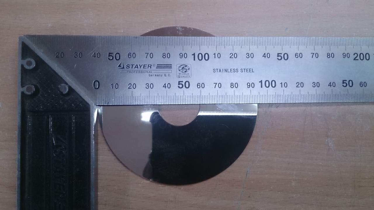

          Сегодня на досуге зафигячил такую антеннку...
          Разломали недавно старый диск и валялись такие блестящие блины.
          Единственное, лень было расширять пропил. Его бы сделать около 5ти мм. У меня сделан 3 мм и этого маловато, слишком большая ёмкость.
          Полосень широченная получилась! И это с учётом говняного кабелёчка!
          Под диском прокладки высотой 2 см.

              Завтра, как буду на работе... Попробую подцепить покороче и покачественнее кабелёк... У неё ещё неплохой резонанс получился в районе 1300-1600 МГц.
                Диск.
                  О блин, а диск то большой, я вчера гонял на 60-70 мм)))
                    Вот, на скорую руку. Зазор 5мм, толщина диска 1мм.

                      Когда то давно я делал телевизионную антенну МВ(6-12к)/ДМВ из диска от старой ЭВМ. Там оплётка подключалась напрямую, как выше на фото, а ЦЖ через ёмкость и индуктивность включенные параллельно. Типа как режектор...
                      При подключении напрямую, диск резонировал где то на 350-600 МГц, при включении через "режектор", получалось раздвоение резонанса... Нижний резонанс настраивал катушкой на 9й канал, а верхний резонанс ёмкостью на 500+ МГц. Таким образом получалось, что типа, я периметр диска индуктивностью увеличивал, а ёмкостью укорачивал. По такому же принципу потом видел антенны для трубок р.т. Сенао/Харвест.
                      Параметры индуктивности и ёмкости уже особо не помню. Слишком давно это было...
                        С зазором 3 мм получше будет, почти как по приборам. Внешний диаметр диска 93 мм, внутренний 24 мм.
                        По КСВ все прямо супер, а вот ДН разваленная получилась. Можно ее как-то выправить?

                          Есть предложение, загнать в банку диаметром 120мм, высотой 150 мм и поиграться местом запитки.
                            С банкой эта штука не работает. А вот если добавить директор и скорректировать размеры, то можно получить неплохой облучатель для LTE1800, или 3G, или для другого диапазона. Полоса 300 МГц!
