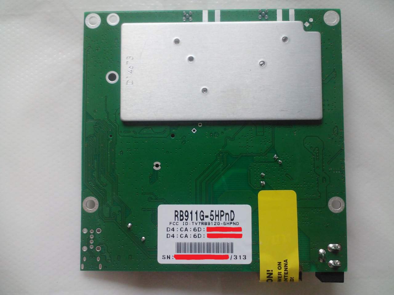

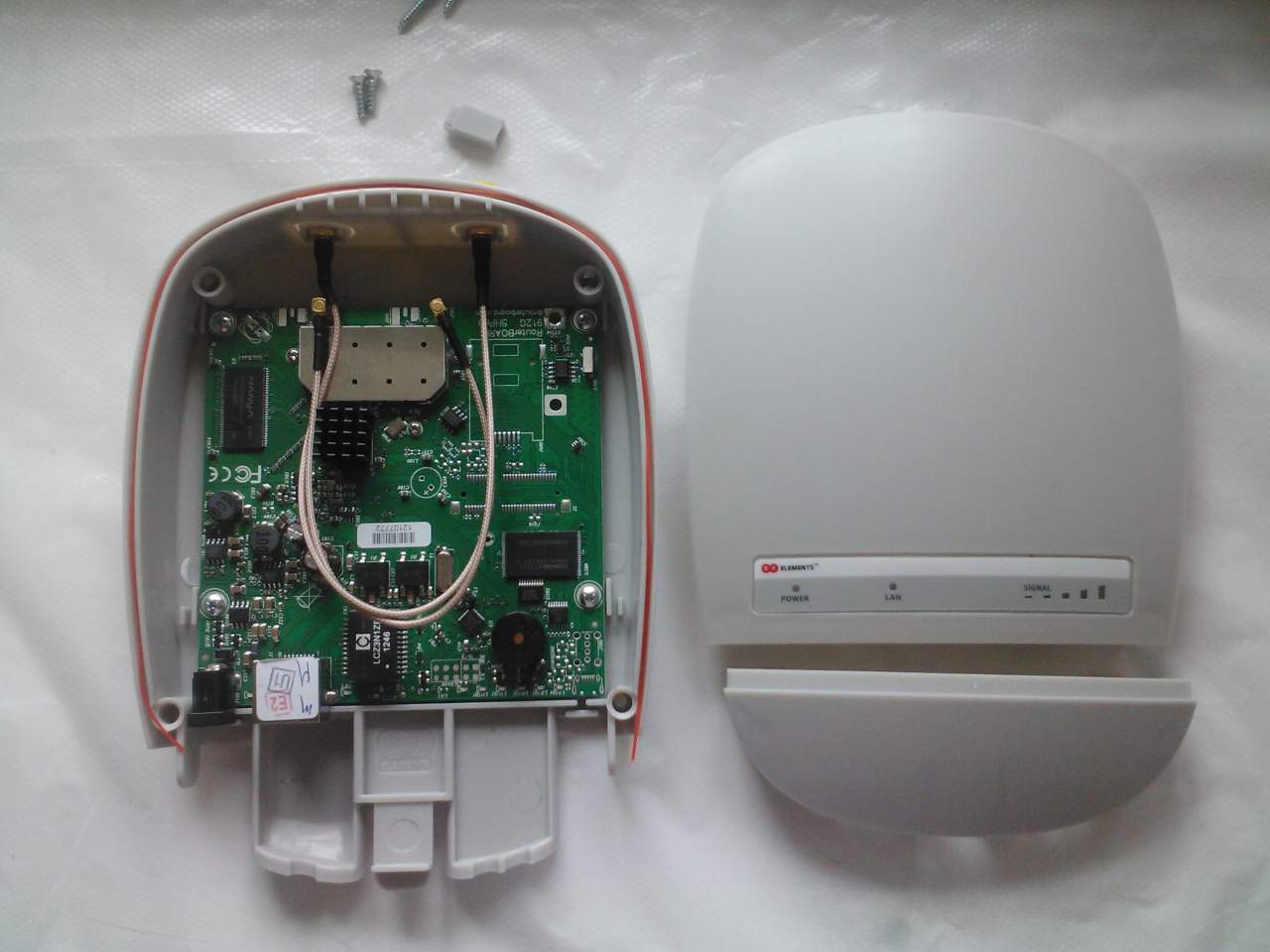

Мосты на двух вот таких RB911G-5HPnD:

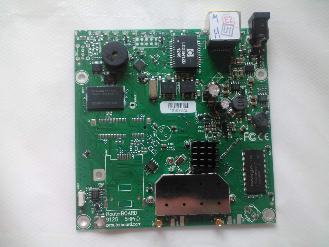

На самой плате (на обратной стороне) написано 912G :)

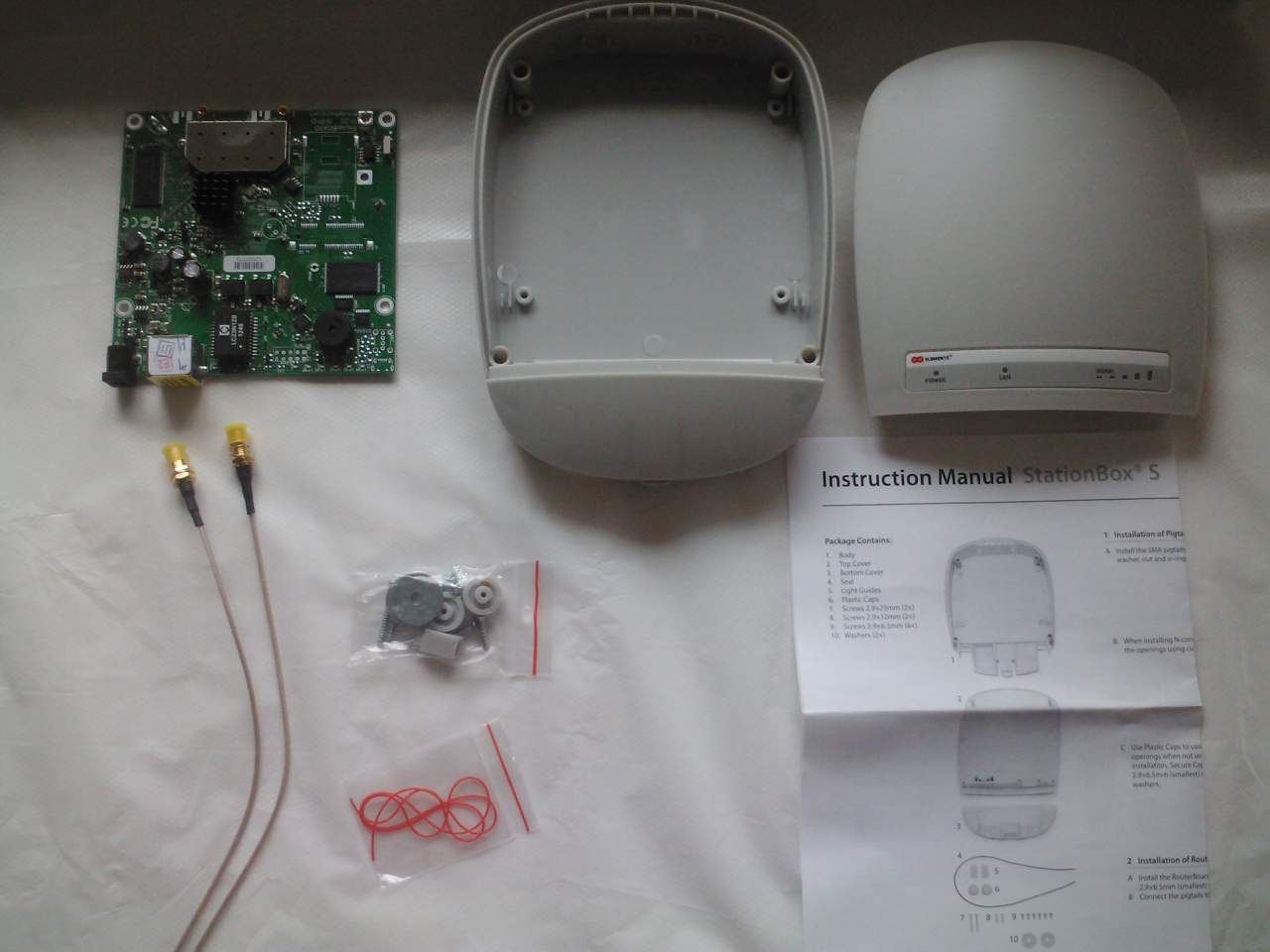

Плата полностью совместима с корпусом Stationbox S от RF Elements. Пигтейлы в комплект поставки платы и бокса не входят.

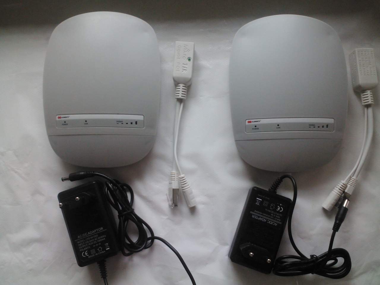

Для питания можно использовать БП номиналом 12, 18 и 24в.
Комплект для построения моста (электронные блоки в сборе):

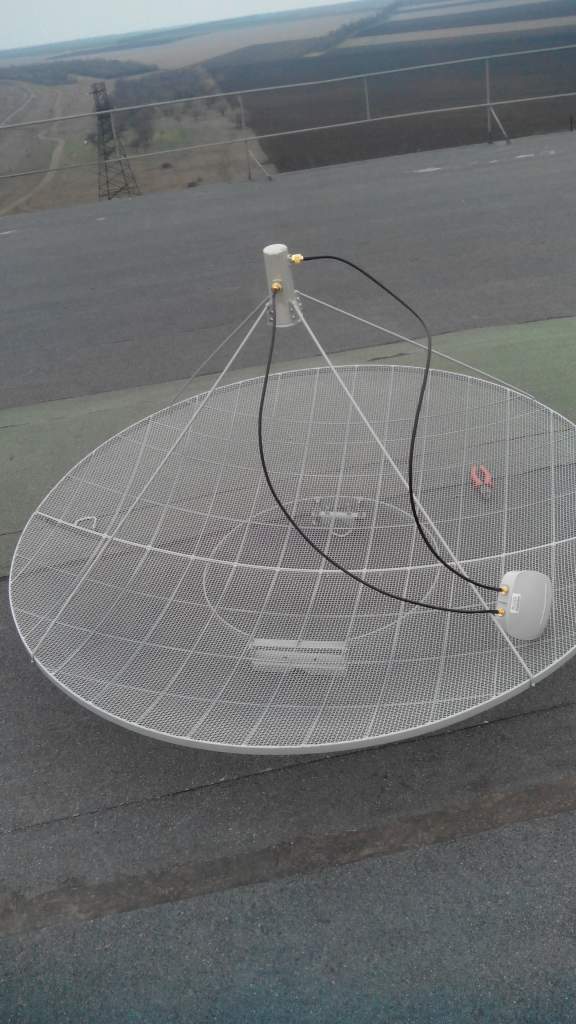

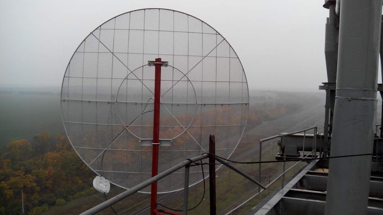

Антенны ASPD-5.3-37:

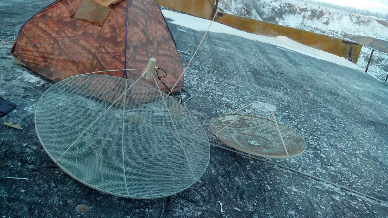

Сравнение с Reflector SXT 30 (но комментс):

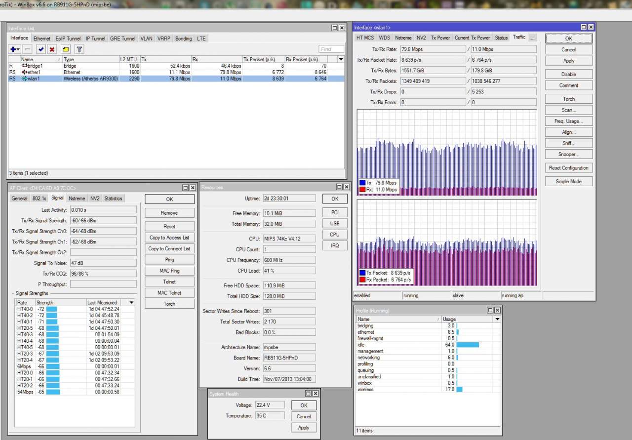

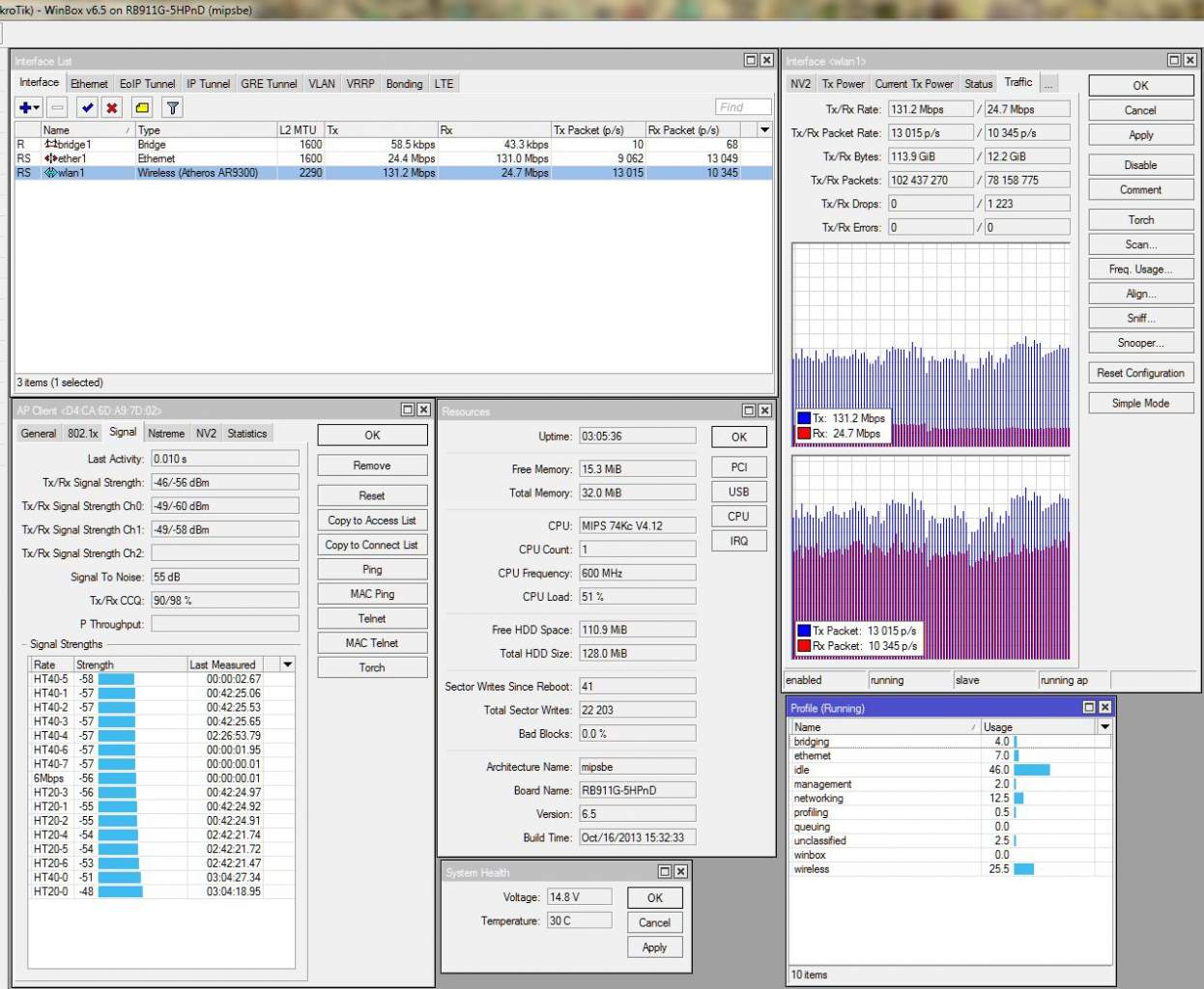

Что-же мы получаем в итоге?
Линк на 51км:
Скрин снят во время работы, за Микротиками сеть из более чем 300 пользователей с обычным интернет-трафиком. Средний пинг между точками 5-7мс, в пике до 22.
Тесты прокачки показывают следующие результаты:
UDP-трафик 140-150Mbps (пакеты 1500 байт)
TCP-трафик 110-120Mbps (20 сессий)
