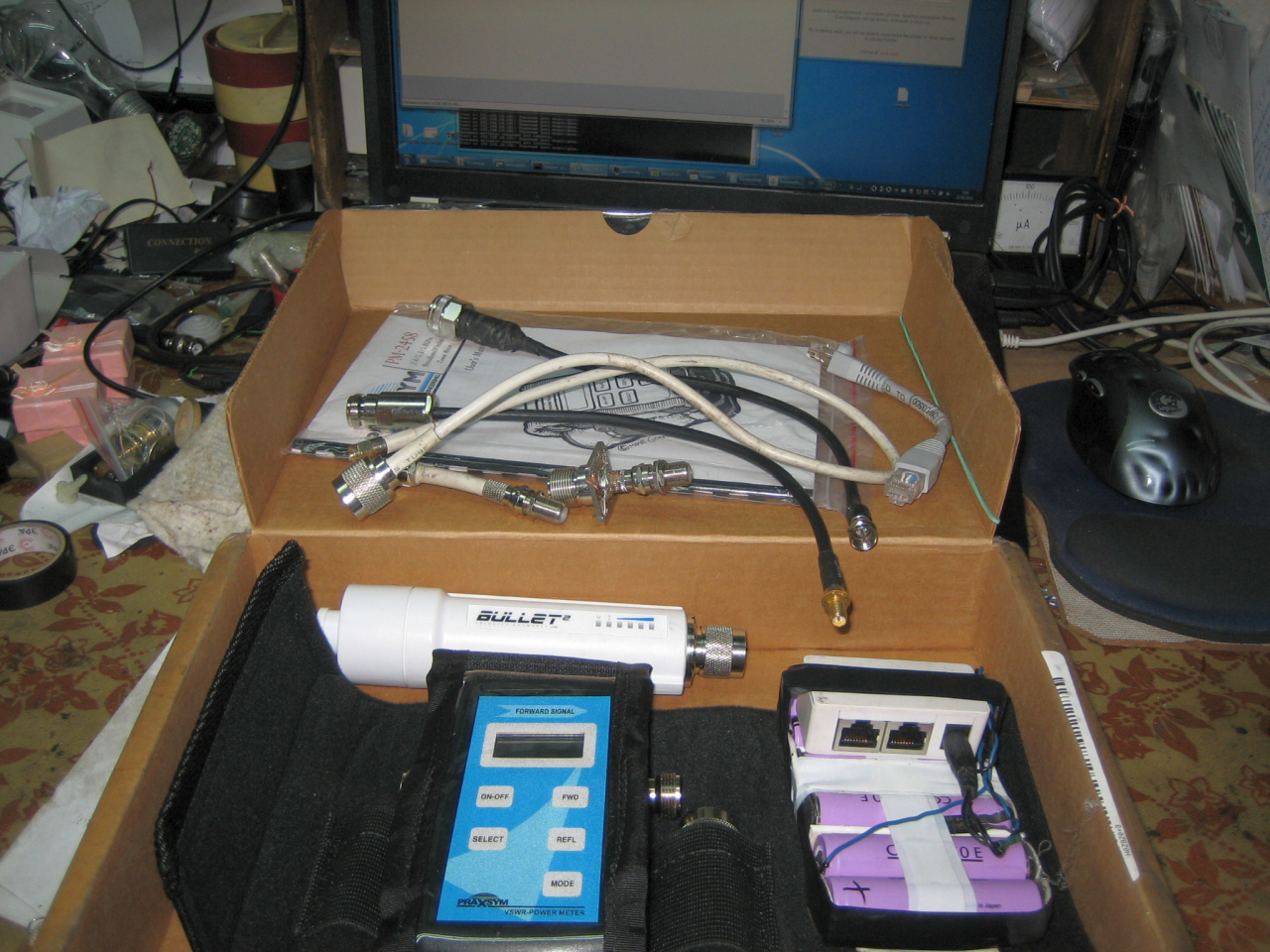

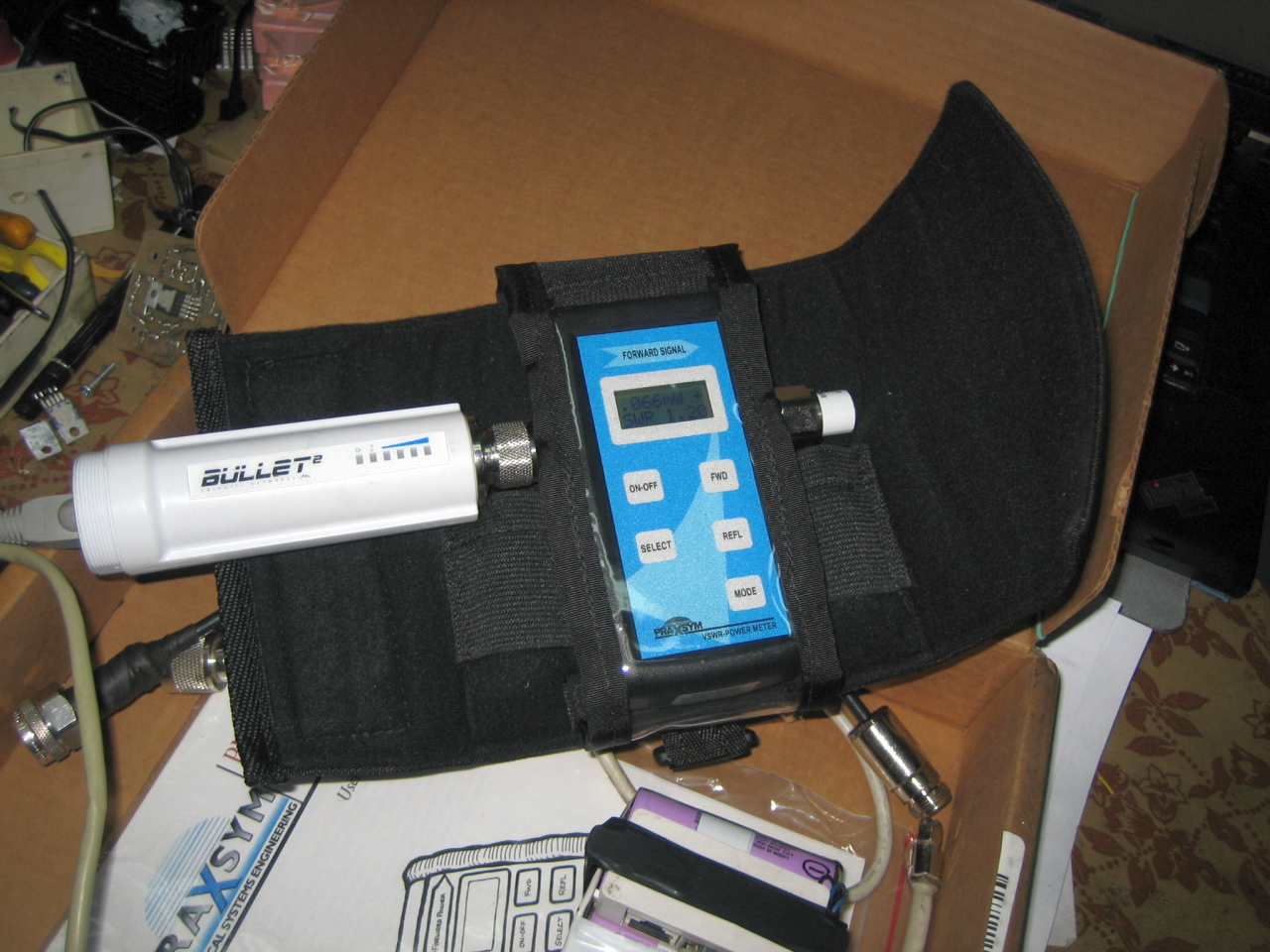

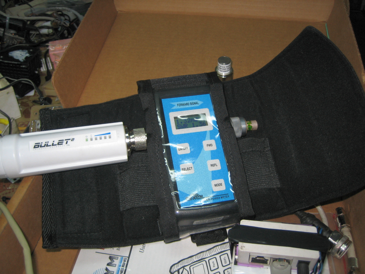

    Вот я от массовой практики плавно пришел к вопросу повышения качества получаемых установок. это непременно тянет за собой необходимость всяких измерительных устройств мостов и приборов.
    пока я располагаю только 3мя пионерскими фиговинами точнее 2мя и 3ая промышленная (но похоже мне бесполезная)
    http://file.qip.ru/photo/kMZTC2/IMG_1703_1.html ( 1.35 )
    http://file.qip.ru/photo/NBwKX3/IMG_1704_1.html ( 1.37 )
    (странно но у меня не работают "ентеры")
    итак помнится уважаемый товарищ Олег ака Lipton обещал дать пару советов, в настройке антенн и АФУ с помощью КСВ-метра. ( что то я промерил и свои и заводские и все мне кажут 1.25) или у меня конвейер чёткий или в месте измерения (тут у меня даже мтс не работат) чтото не так.
    вот и хотелось бы узнать. где в каком месте и как (основные приемы) твикать антенны .

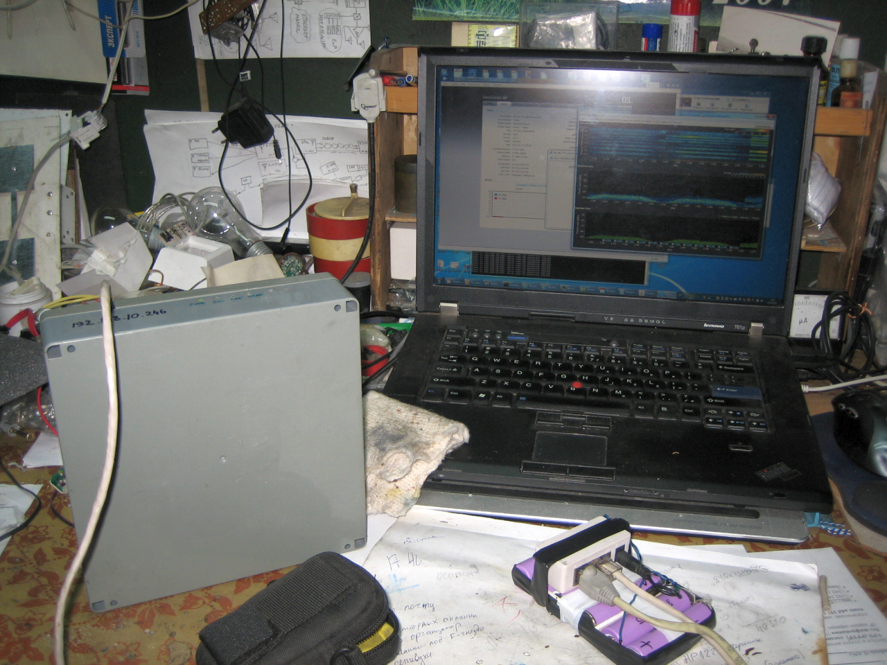

    Серый же ящег на базе антекса (антенобокса) это у меня там ТР-линк 801й перешитой в наностейшен. планирую юзать в роли спекроанализатора и пробной точки. однин мимо канал заглушил пипеткой =которую накрыл фольгой которую привинтил к экрану антенны. НАЛИЧИЕ ПЕРЕХОДНИКОВ:

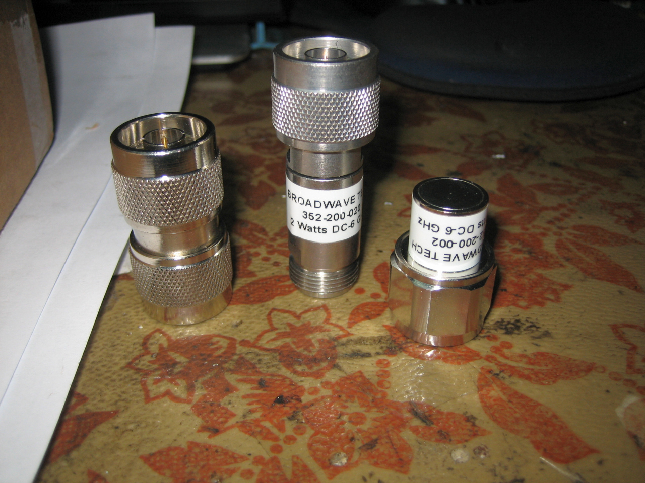

    N-ГАЙКА = F-ГАЙКА
    N-ГНЕЗДО = SMA-RP ГНЕЗДО
    N-ГАЙКА = SMA-RP ГАЙКА
    N-ГНЕЗДО = F-UFQR = БОЧКА=> F-ГНЕЗДО
    SMA-RP ГАЙКА= F-ГАЙКА

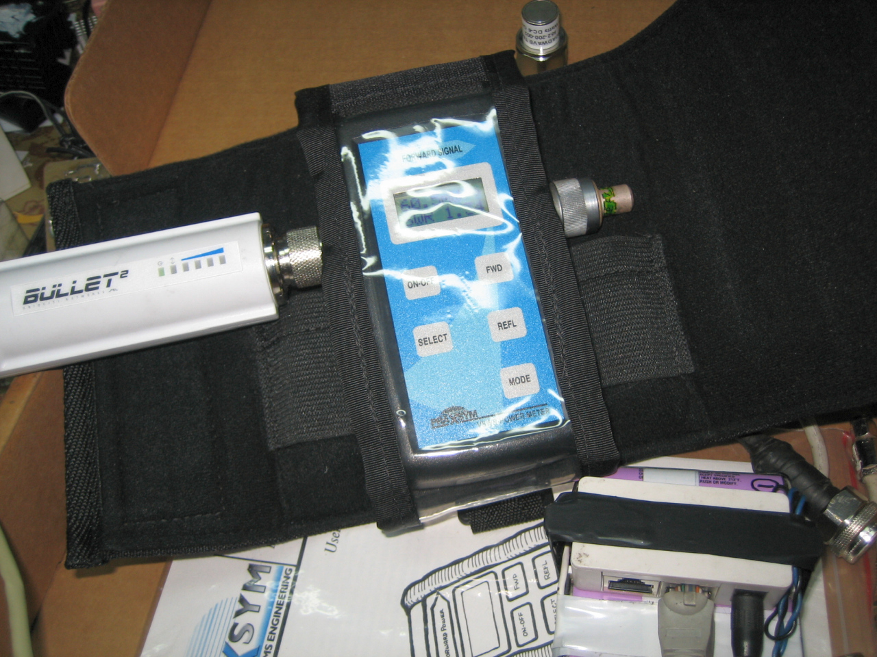

                  чото вы обрушаете мне моск. прибор есть. с ним в комплекте есть аттеньюатор и терминатор и переходник н гайка на н гайка (его родные полагаю что добротные). мне и лежит задача с его помощью донапилить то что собиралось из того что "удалось достать" (антенн и кабелей) , неплохо если удастся подгонять АФУ на базе Панель12.6+RG6U (12..18м)

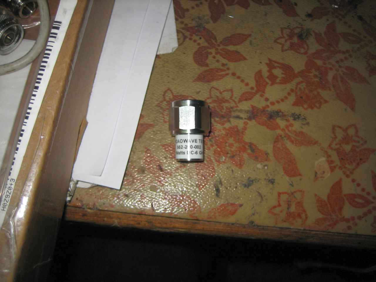

                      Берёшь колиброванные нагрузки с КСВ-1,2 КСВ-1,4 КСВ-2 Ну хотябы парочку из этих. Не плохо иметь нагрузку КСВ-1,05... (нагрузки должны быть калиброваны до частоты хотяб в двое превышающей частоту измерений)
                      Подключаешь к прибору без кабеля, колибруешь прибор, проверяешь на этих нагрузках показания прибора, они должны соответствовать нагрузке.
                      Далее, подключаешь кабель, колибруешь прибор, подключаешь нагрузки и смотришь соответствие. Во всём диапазоне КСВ должно быть примерно одинаковое. Если кабель, или разъёмы говно, показания будут волнообразно скакать в зависимости от частоты.
                      Когда колибровка произведена, то можно подтыкать антенну...

                          Панорама колибруется воще только на открытую и на КЗ, а потом проверяется на нагрузках...
                          Попалась одна нагрузка 50 ом от старого 43го хашника, даёт шикарное КСВ (1 - 1,07) в пределах до 4х гигов! Повезло!
                            эх невезучий я. седня попытался чинить свой dc\dc спалил 2 L200C а он падла на входе 28в а на выходе 38в! и хоть убейся. один раз вроде заработало , стал собирать опять хренота... (крик души) ..
                              Нагрузка какая? То что она до 6 то гигов ни очём не говорит! Если КСВ-1, то она говно! А мож ещё что...

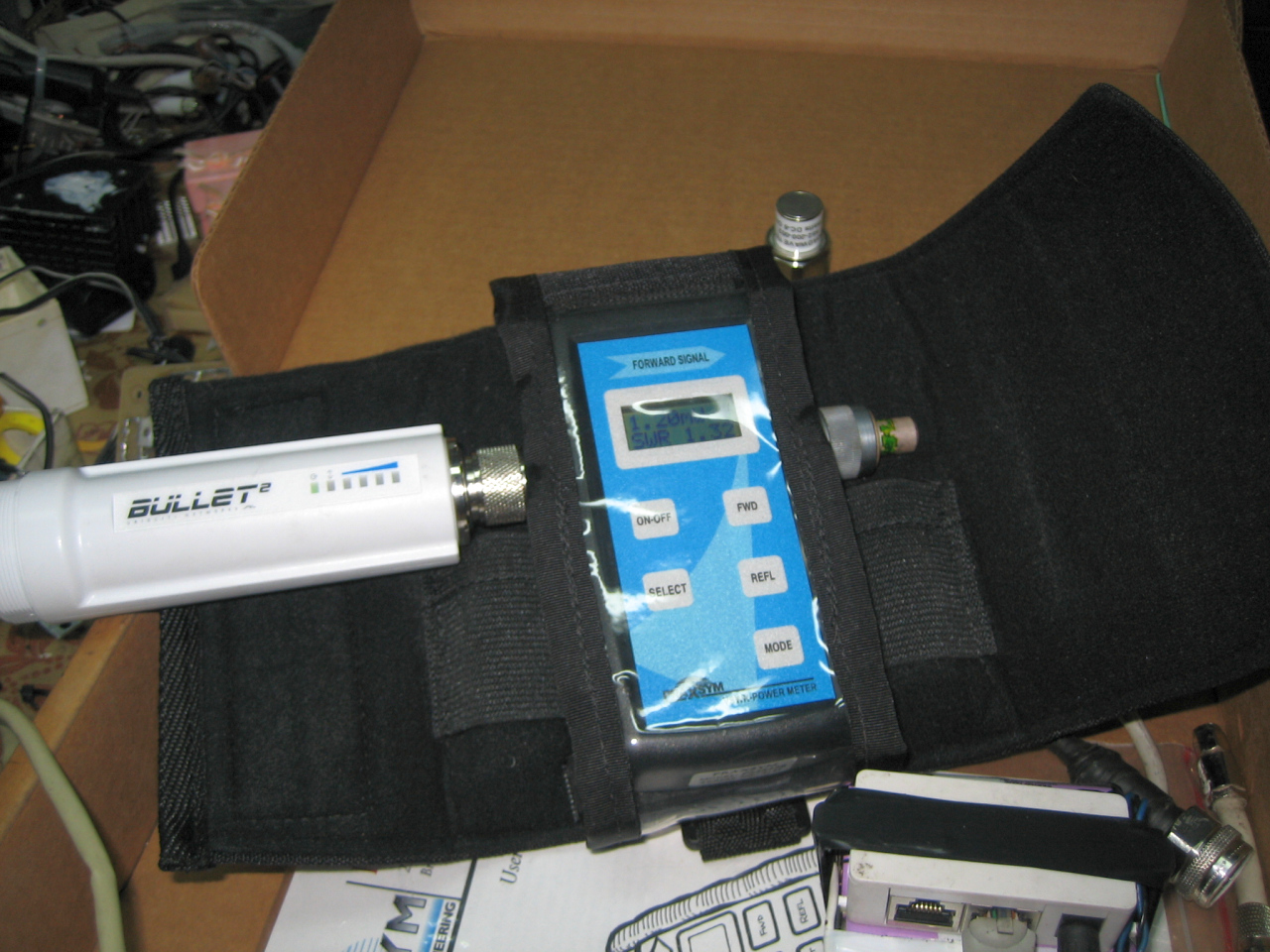

                              Спалить булетом не мог прибор? Или он расчитан на то?
                              Попробуй подключить булет через атенюатор и померить КСВ с открытым гнездом, потом с КЗ и потом с нагрузкой.
