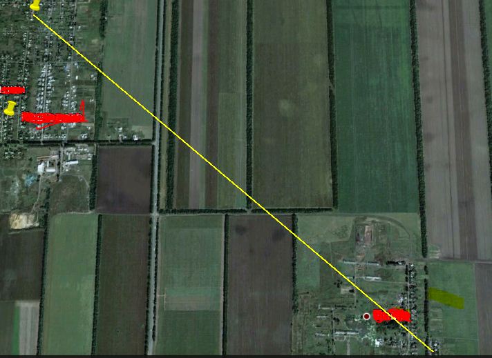

    Здравствуйте! Есть необходимость построить линк на 3,8 км. Из трудностей - на пути сигнала около 6 лесопосадок.
    Частный сектор, поэтому варианта размещения оборудования на высоких зданиях нет. Есть вариант установки мачт около 12 м на передающей и принимающей сторонах. Из оборудования у нас сейчас имеются перешитые в нанос 5210 и направленные антенны TP-Link TL-ANT2424B. Цель - получить стабильный линк не менее 10 мб/с. Как альтернатива, присматриваюсь к точкам доступа AirGrid M2-16 High Power, вроде по цене довольно бюджетно и характеристики подкупают. Пытались проверить возможность установления связи на 5210 с родными прошивками и без внешних антенн на невысоких мачтах 7-8 м, удавалось на приемной стороне увидеть SSID своей сети с нулевым сигналом. Посоветуйте, стоит ли заморачиваться не вкладывая деньги в дорогое оборудование, или лучше отказаться от затеи?
    Вполне реально сделать такой линк, конечно лучше поставить airGrid hp желательно, лично добивался на них на дистанции 4км скорости в 16 Мб/с можно конечно и тплинком но тогда на пару метров выше , причем БС на 5* опустить антенной вниз, т.е 85* а не 90* а клиента ровно под 90*

      Понял, спасибо! Значит надежда есть. А как airGrid в плане надежности и грозоустойчивости?

                        Возвращаюсь к своей теме, т.к. приехали 2 Airgrid'a 16dbi, пора строить линк. Подскажите пожалуйста, под какую поляризацию лучше собирать? Я так разумею, что если под горизонтальную, большая площадь с учетом расхождения луча накроется сигналом, но в конкретно взятой точке сила сигнала будет слабее, чем если бы в эту точку шмальнуть вертикальной поляризацией... В верном ли я направлении мыслю?
                        Поскольку клиентов в этом поселке будет около 10-ти и разнесены они будут на расстояние 600-800 м вижу две схемы реализации.
                        1) Построить магистральный линг на двух аиргридах, применив airmax и вертикальную поляризацию, а раздачу организовать на 5210 точке со всенаправленной антенной на месте.
                        2) У каждого клиента ставить 5210 перешитую в нанос и принимать линк непосредственно от раздающего аиргрида.
                        Посоветуйте, как лучше поступить?
                        2)
                          Мыслишь верно!
                          1. Раздавать необходимо на оборудовании UBNT которое поддерживает AirMax.
                          2. У аиргрида узкий луч, а клиенты будут разбросаны, поэтому нужно купить панельную антенну и Ubiquiti Bullet M2 HP.
                            Вообще бы, можно было зацепить два AirGrid'а после одного поставить два TP-Link WA5210G(прошитые в NS2) развести по частотам , тем самым мы покроем около 120* между AirGrid и TP-Link поставьте свич, тем самым обезапасите себя от выгорания другого оборудования
